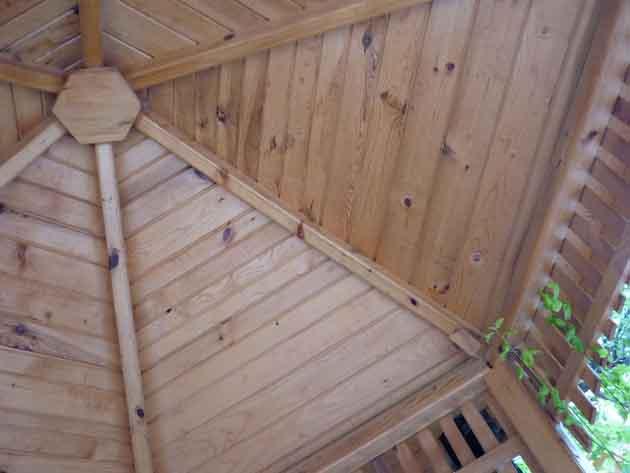

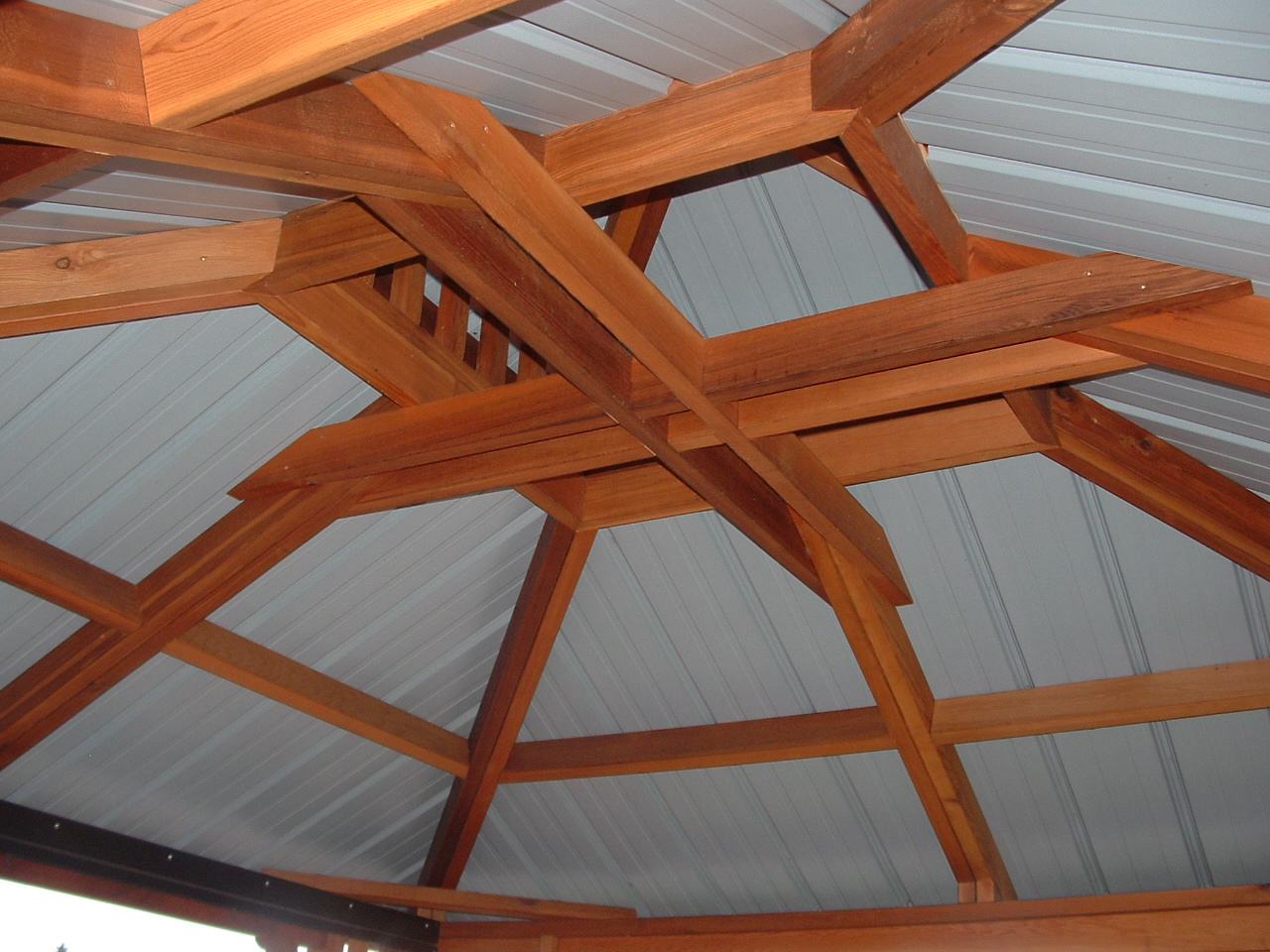

Тва с гредата по средата е много грозно и непрактично. Погледни в нета и ми посочи поне една беседка с подобен покрив. http://www.google.bg/search?hl=bg&q=%D0 ... 4QTr9pSxBA
Ето и едно решение от нашит форум:
