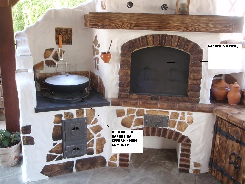

Наскоро видях в едно списание комбинирано градинско барбекю с пещ и огнище за варене на компоти идр.под.Молбата ми е ако някой е правил подобно нещо да даде чертеж и акъл.Интересувам се от проект в който и трите неща са с общ комин.Много е важно да е функционално,т.е да има добро димоотвеждане на огнището,защото ще се ползва най-често.Благодаря на всички ви предварително.

peterdimov Е това е което търсиш и трите съоръжения са във общ комин.
peterdimov - специалист
=D> Абсолютно си прав-това е!
А случайно да имаш инфо за размери,изработка и т.н.
BARD - специалист
Инфото е пеща и барбекюто могат да се изработят по два начина 1. Тунелна пещ/лошо изпичане /говоря за начина на изработка която се практикува масово във България и пред нея огнището на барбекюто на гърба на което е разположен отвора на пеща.2Куполна овална пещ /идеално изпичане/ останалото е както при първият вариант и към всичко това специална печка-огнище със кръгал отвор с диаметър в зависимост от диаметъра на казана който ще се използва ,димните газове от печката -огнище се отвеждат със специален канал във общият комин.
И трите съоръжения могат да работят едновременно .

да не би да имаш в предвид нещо подобно?
http://www.youtube.com/watch?v=Oe-DFnGsi2M
този път съм на страната на този който е изработил тази пещ :)
също и на автора на огнището от горната снимка
