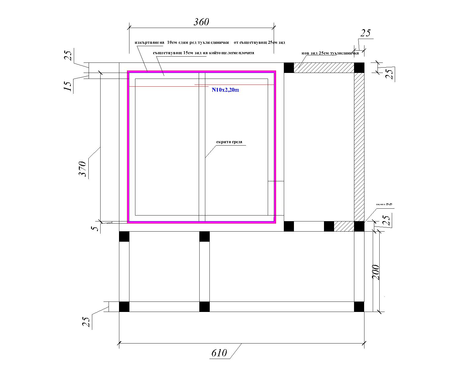

От доста време съм във форума и наистина има доста полезни неща, но не съм писал досега. Поздравления за съветите. Имам вила на два етажа, като между двата етажа е дървен гредоред, който искам да го махна и да излея плоча. Размерите на плочата която искам да излея са 360 на 370мм. Арматура имам достатъчно, но не на тези размери. Останала ми е от предно строителство на къщата. Та въпросите ми са следните:
1.Може ли да се снажда арматурата, като снадката ще е по средата на късия размер?
2.Колко трябва да е застъпването на арматурата в зоната на снадката, като мисля да направя скрита греда?
Армировката (скарата) ще е 150/150 с N10.
Благодаря предварително за съветите.

Не можах да се ориентирам по описанието, но правилото е при застъпване на арматурата, разминаването да е диаметъра х40, т.е. 40 см. при №10. Долна и горна скара, разделени с т. нар. столчета и мин. 3см. бетоново покритие. При плоча с дебилина 20 см. например, разстоянието между долната и горната скара трябва да е мах. 14см.
Надявам се да съм бил полезен!
gkolev - напреднал
И все пак, намери си познат проектант - конструктор, който да те ориентира, какво точно трябва да направиш. Усилия на опън, натиск, земетръси, снеговалежи и т.н. и т.н. №10 за плоча 360х370 звучи добре, но все пак!

Поиграх си малко и спретнах нещо като схема. Ето това искам да се получи със скритата греда и арматурата (червените линии). Благодаря за мненията.

НИКОГА не правете това за плоча. Има арматура с по-високо въглеродно съдържание, която при заварка става трошлива.

Челно заваряване не, с разминаване може,но не всички пръти и не в една равнина.Идеално си го намислил няма да имаш проблем!Втора скара в средата върху гредата като усилител задължително,а по краищата околовръст може да сложиш къси парчета 60-70 см.
huntered - специалист
Усилителите по краищата ще има. Горната скара ще легне върху скритата греда на цялата плоча. А може ли горната скара да е от Ф6.5 като размера на отворите е 6/12мм? Просто имам такива готови скари с размери 3,5/4м. Плочата мисля да е дебела 15 см.
