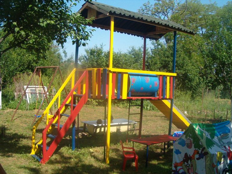

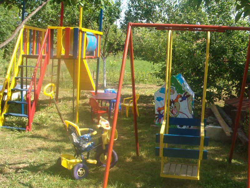

Ето това съм направил аз на вилата за моите трима помощници. Сега ще го затворя отдолу като къщичка с прозорци и врата.

И на мен ми предстои да правя подобно нещо наречено от синовете ми "база". Това ми допадна най-много а и изпълнението му няма да е сложно. Само с пързалката незнам как да се справя! Ако някой има идея?
davis - помощник
Може с неръждаема ламарина да се направи пързалката. Аз едно време съм се пързалял и на дървена.
crez - майстор
Дървена и дебело лакирана става. Тази съм я направил от подц. ламарина и главите на пироните съм запоил с припой. Как се прави, сковаваш едно корито "П" образно изрязваш от по дебели дъски вдлъбнати сигменти и ги ковеш през 20 см по края на каритото и така оформяш улея. Слагаш ламарината и по улейния прафил я ковеш върху сигментите.
