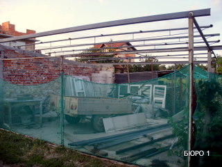

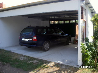

съвет за олекотен покрив на гараж с размери 6.50м 3.50м
предварително благодаря

плочата на този гараж е с много малък наклон и е покрита с мушама която пропуска при дъжд
и сняг и се получава страшен конденз и мазилката от вътрешната страна на плочата се рони
искам да уточня че гаража е висок 1.80м и идеята ми е че ми се иска малко да го задигна
поне с40-50см за да може стрехата да бъде поне на 2.20-2.30м
