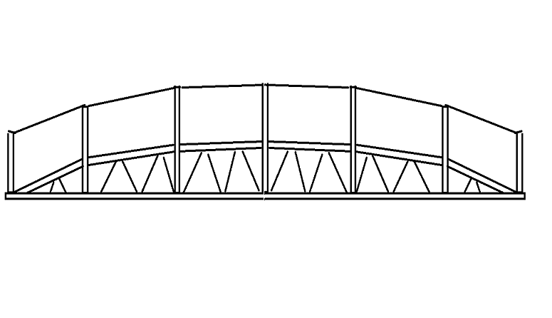

върти ми се идея за направата на мост над езерото ще е дълъг около 3 метра. Но искам да излгежда по "нежно". ясно ми е че ако пльосна две греди 15х15 и ги накова с дъски работата е станала ама ще седи грубо. Аз искам да наподобява на малък модел на по голям мост. Някой правил ли е нещо такова, или поне някой хората със опит със дървения материал да дадът мнение.
примерно ако направя тази конструкция със 8х8 греди ще издържили 300кг

Аз смятам да си направя мостче от клиновидни парчета (слепени греди) - като тухлените сводове. Гоня 1,5 м светло и около 40 см височина. Отвътре ще ги фиксирам с летва или шина, но ще имат и по един винт, мисля достатъчно е за човек да минава. Дъсчената обшивка и парапетът са лесни. Замислям го с 5х10 парчета, че да ги кроя с един ряз на циркуляра.
За метър и половина на 40 см мога да огъна носещите греди, но не е интересно.
8х8/3м в такава конструкция няма проблем за 300 кг. То туй на снимката може и 3 тона да понесе...

мисля да оформям дъгите като ги режа директно пот тая форма - чудя се само колко широки да са на дебелина мисля 6см е достатъчно ...
torbalan - Дървен философ
NeoBoss, тоя тип конструкция, каквато е от първата снимка, може да издържи адски много...
ако те кефи външния вид - слагай две или три греди 6х8 и върху тях си изгради моста...
нещо такова, като от долната картинка имам предвид....
