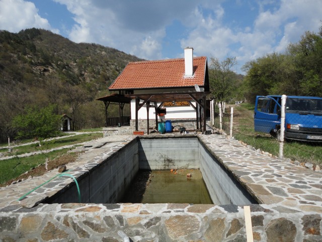

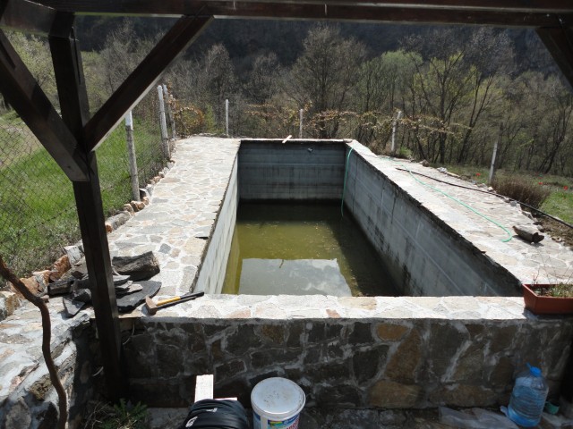

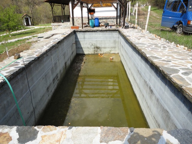

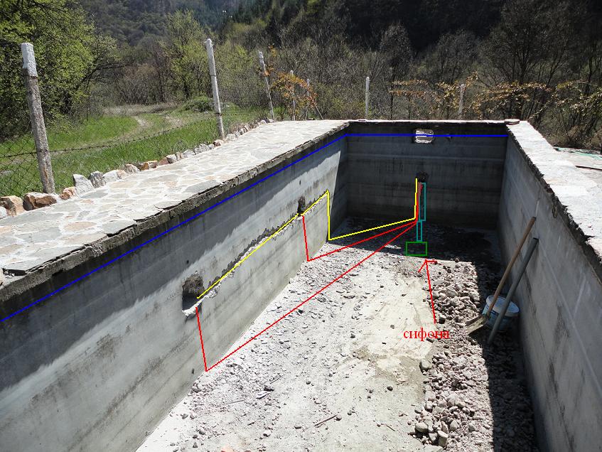

здравейте колеги , искам да пусна една нова тема за басейн , макар че колегата стив е пуснал такава тема , моята викам да е малко по изчерпателна .имам един басейн 3м. х 7.7м. само бетон така стои от много години и все не достигаше за него и най-накрая му дойде времето, искам да споделя с вас и някакви идеи да науча от вас

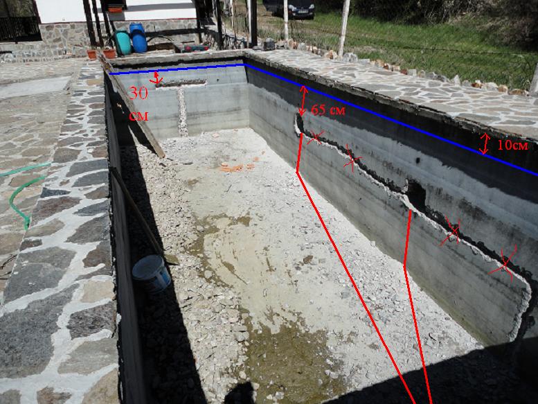

ето още снимки

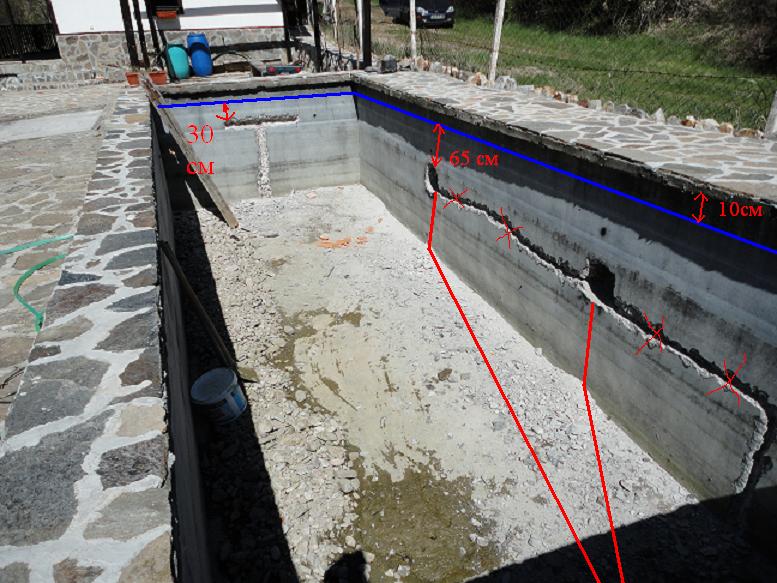

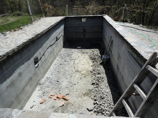

днеска взех под наем един къртач и изкъртих местата за дюзите ,осветлението и скимера
мисля същата инсталация да я направя
joro_tsanev - специалист

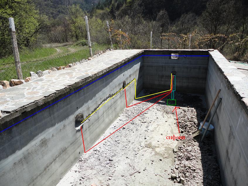

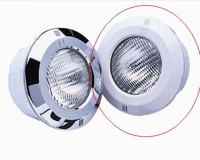

Колега на 5 снимка в далечината ли е отвора за скимера, ако е там, така направен няма да можеш да вкараш скимера. Трябва да го изкъртиш до горе и можеби по широко. Дюзите ми се виждат на високо поставени, ако Т-образния канал е за тях. Един съвет за осветлението, незнам от кои прожектори си предвидил, дали 100в или 500в, но по добре кабелите ги подкарай перпендикулярно нагоре и над нивото на водата ги изкарай в разклонителна кутия извън басейна, на нивото на плочките.

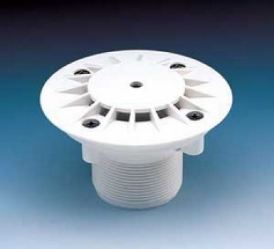

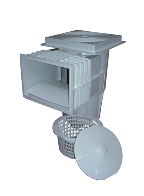

скимера е този модел ,като къртих дупката скимера беше до мен бая си поиграх до като го изкъртя ама стана точно и басейна не мисля да го пълна до горе защото нямам преливници скимера е само на пет санта от горния край и то е заради една козирка ли какво се нарича не знам на времето за какво са я направили :? и за това изглежда че не е направена нависоко
fotenliev - специалист

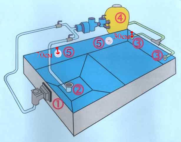

в кашона на дюзите имаше една листовка къде и как се монтират имаше един чертеж показваше или на 20-30 см.от повърхността на басейна или на 20-30см. от дъното на басейна аз избрах да са горе .брачетката е управителка на един комплекс с два плувни басейна и миналото лято като бях до нея една седмица гледах кое как е направено и дюзи,скимер,филтри,стълба осветление всичко и там ми харесаха как са направили дюзите на 20-30см.от повърхността същите като моите са и техните

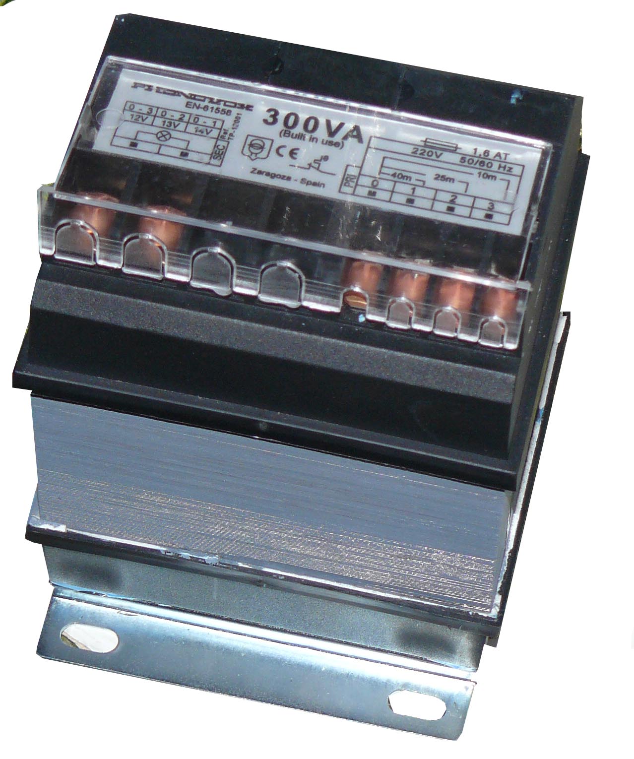

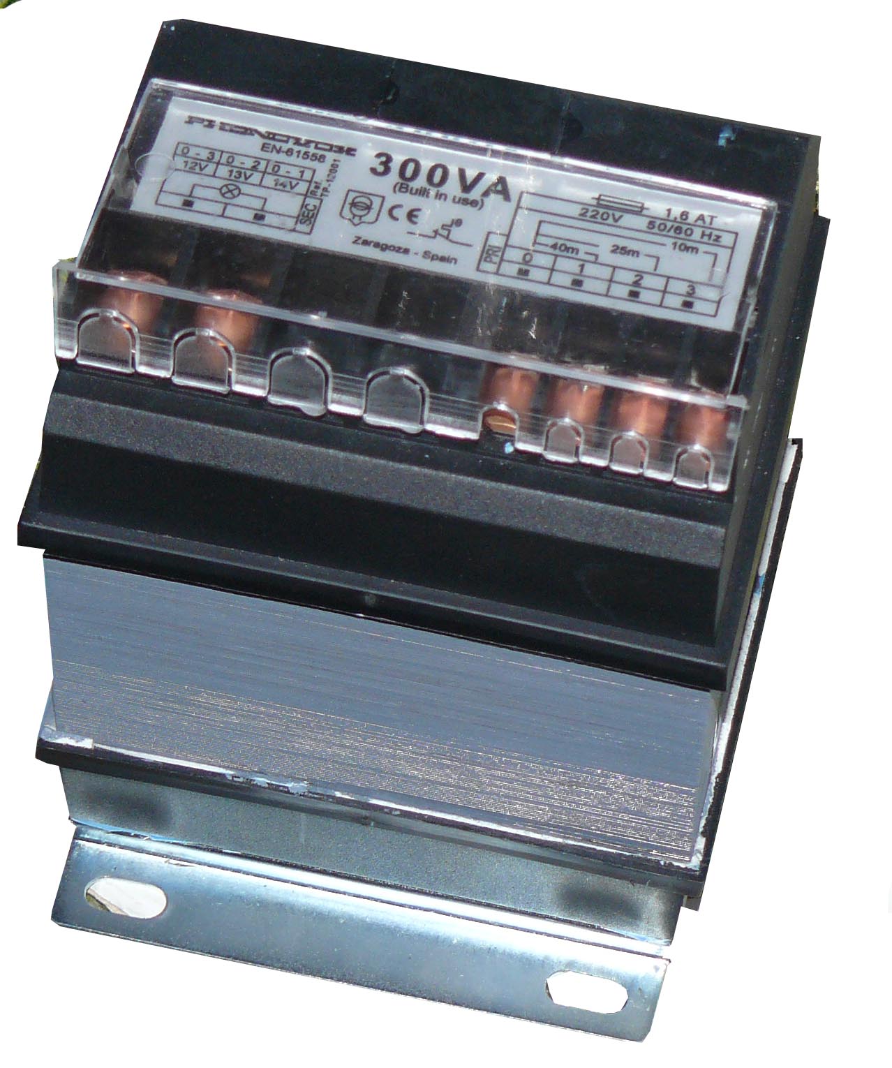

Стандартен ABS подв.прожектор за бетон, без кабел,300W,12V.Значи мислих го твоето предложение преди да го изкъртя ама не можах да прежаля тиклите и много къртене щеше да падне а пък и без това ще ги запълня с теракол и от горе ще има хидроизолация и реших да ги прекарам(червените линии) под замазката и да ги изкарам в филтърното помещение и трябваше перпендикулярно на долу да къртя ама каво се обърках и на страни(жълтите) изкъртих бая и тогава ми дойде на акъла #-o да къртя на долу :-D по малко къртене щеше да има и по малко кабел щеше да отиде ама карай човек цял живот се учи :wink: и трансформатора за тези лампи е бахти скъпата работа 700вата 184лв. :shock:

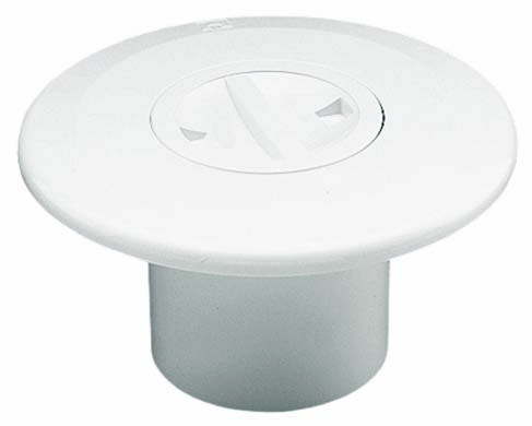

Е, ти вече си решил всичко. Идеята е дюзите да са по надолу, обаче самите ябълки да са леко насочени нагоре, така се образува течение в по голям воден слой иначе ще движиш само водата на повърхността. Тази дюза дето си снимал е за подочистачка, такива ли са ти дюзите? А басейна и да искаш не можеш да го напълнеш до горе, понеже скимера ти е приливник и той ти определя водното ниво. Относно кабелите- според мен е грешка да ги прекарваш по този начин, но ти си знаеш.
прежалих тиклите изкъртих ги както ти каза ще ги прекарвам защото ако стане нещо на кабела ще трябва да кърта целия басейн :-D за дюзите смених ги взех други защото нямаха коляно с резба за тях и взех тези водат се дънни ама става и за стена
