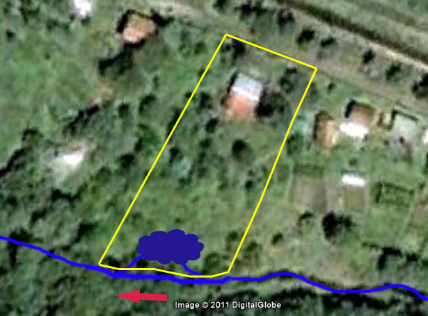

Идеята е, че искам да направя езеро поне 16х8м, но не е за къпане а за рибки и настроение, видях няколко варианта във форума, но всички са с найлон по дъното и бетон . Има ли идея без найлон, така или иначе ще се копае доста, но да се има предвид, че едната граница на имота е рекичка/поток тип. "Перловска" и не е пресъхвала до сега. Искам да е близо до нещо естествено , ще докарам и големи камъни.
Ето схемичка.
Посоката на реката се вижда, мисля да направя малка отбивка (без да спирам реката) и после да се оттича , за да не се заблатява.

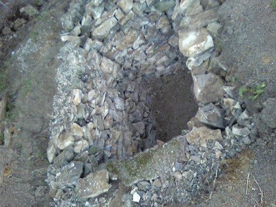

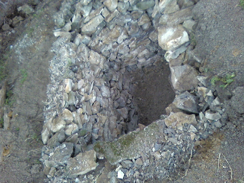

ebahti - майстор
Това със сухата зидария е мн. добро решение,ама.........за тоя размер нема да ти стигнат 2,3 камаза с камик(и то пробиран-суха зидария не става с всеки камък)казвам го от личен опит.И ако немаш наличен такъв ще ти излезе солено. Колегата има впредвид нещо такова ама в голям мащаб

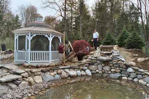

masterrichi - специалист

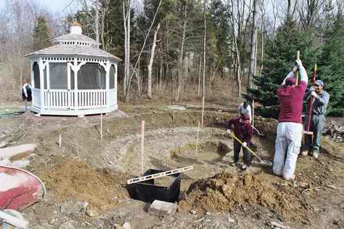

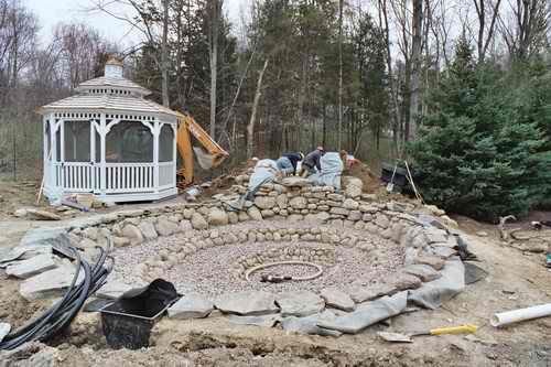

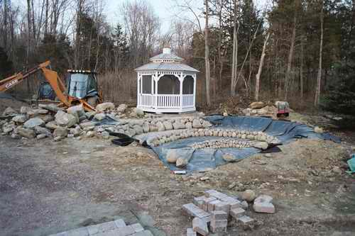

Нещо подобно става без бетон

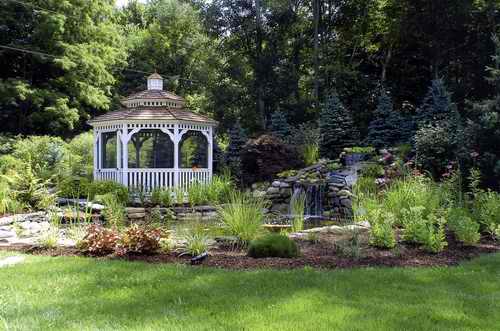

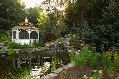

И в завършен вид.
Bobby - специалист
Да красиво е, но засега найлоните ги избягвам, заради рибите, види се ,че езерото ще излезе повече време от къщата и градината, но...щом съм решил. Засега ще събирам варианти за брега, копането е лесно, защото почвата е без камъни, но укрепването ще е трудно.
bulhomes2 - майстор
Това с водопадчето е страхотно. Виж ако можеш по-отдалеко да хванеш водата и да си го направиш и ти с водопадче.
