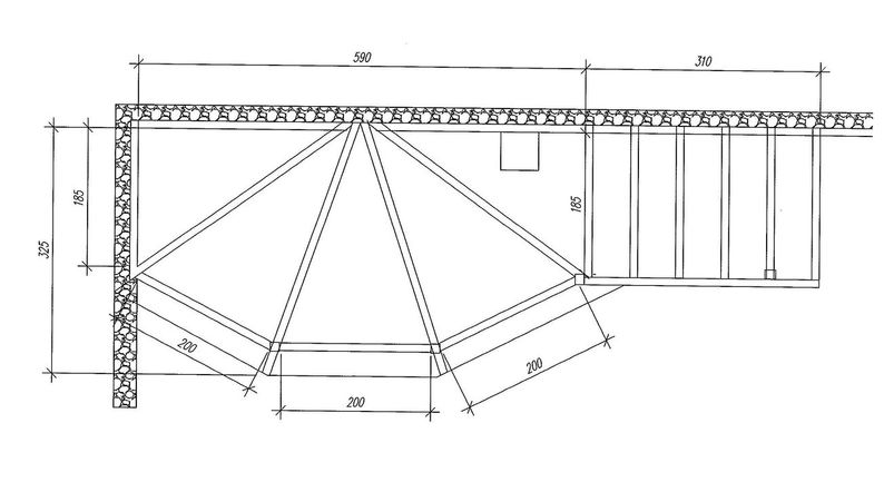

Здравейте на всички. Решил съм да си правя барбекю и споделих с един приятел архитект, че искам да е нещо по раздвижено. Нахвърля ми той на едни листче една идея и ми гледа сеира. Седнах аз да го разчертая, ама имам питане. Подпорните колони ще бъдат 12х12. Между тях гредите мисля да сложа 10х10. Питането ми е за тези които се спускат към колоните. Дали ще е удачно да ги сложа 8х8 като направя нещо като двойна скара. Дали на това разтояние от 2 метра м/у тях няма да има изкривяване и дали съчака който ще накова няма да се изкриви. Прилагам скицата и мойте чертежи с размерите.

Знай че греда 8/8 много по-малко издържа от колкото 5/10.Реброто е по здраво от гредата.
sensi - специалист
stenmark написа:
За силата на реброто знам, но имам в наличност греди 8х8, но ако трябва и 5х10 ще взема. А дали трябва да пускам по още една греда м/у основните, защото ме съмнява дали съчака няма да се изкриви. Все пак са си 2 метро м/у гредите.
