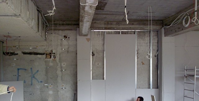

Кажете, колеги ако височината на помещението е 4 м, а тавана ми трябва да е на височина 3м, как трябва да завърши предстенната обшивка, така ,че да не я издигам на 4м. Трябва ли да монтирам УД в горния край? И как? Не ми е ясно? :sad:
petkov_75 - специалист
Най-добрият вариант е да си направиш конструкцията до тавана,а да затвориш с картон до 3,2 метра! :-D Така ще спестиш единствено от картона,но все е нещо! :-D
maci61 - напреднал
На какво разтояние се слагат ЦД профилите на тавана ? Става въпрос за полета 3.00 на 3.3 м.?
Pooh - майстор
Минимум 50см. осово разстояние.
stenmark - специалист
maci61 написа:
Това което ти е казал petkov_75 не е вярно !Така или иначе ще имаш окачвачи на три метра закакво ти е да взимаш 4м цд и уд.Трябва ти 3м цд като накрая завършва със окачвач.Затваряй ако имаш възможност с 3м картон като така ще избегнеш хоризонтални фаски така е по-лесно за щпакловане. P.S. Да ме прощава петков ама на неговата снимка картонджийте са си збъркали професията!
