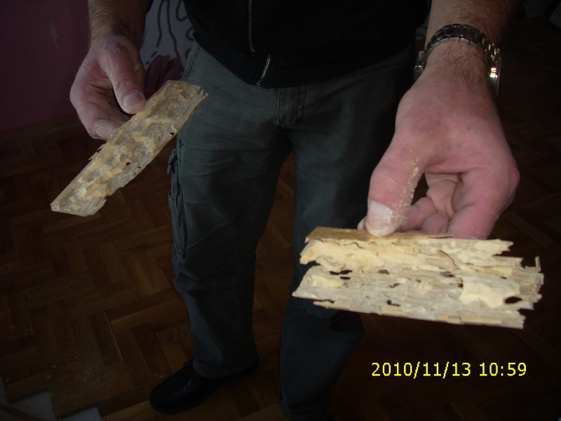

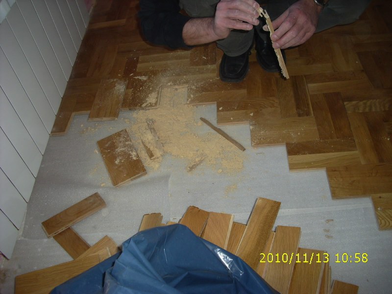

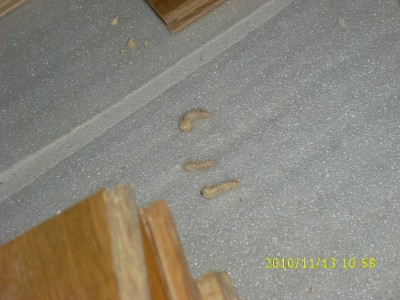

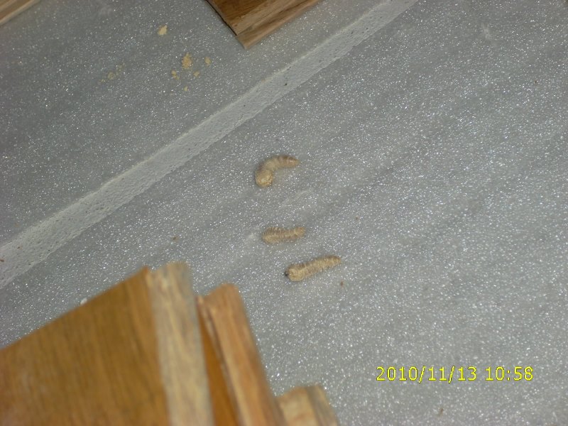

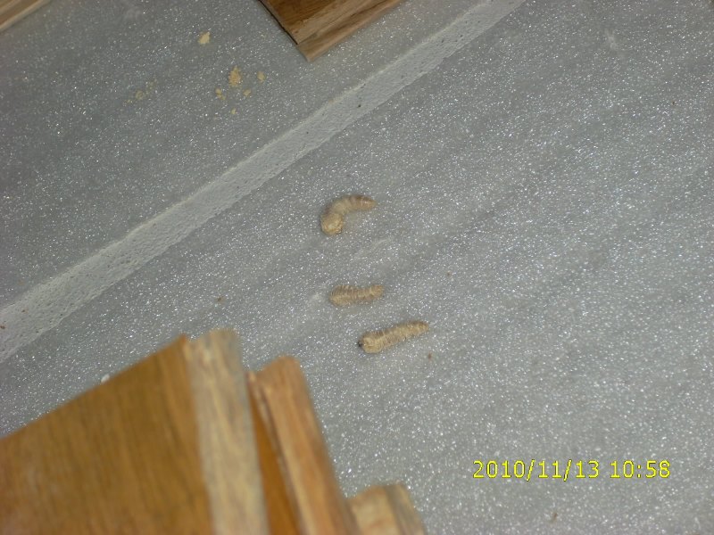

Извинете ме не бях в България и чак сега видях въпроса Ви :sad:
Та значи този препарат го прочетох от този форум и отидох и си го купих - 0,5 л за 20лв
Имах дървояди в новия ми дъбов паркет и го впръсквах със спринцовка.
На едното място изглежда ги уцелих, защото от следващия ден вече не се чуваха, но на другите места продължиха да стържат. След 10 дена борба видях че не мога да ги унищожа и се наложи да ми изкъртят паркета :cry: - 35 кв. м!!!
На греди горе високо не знам как ще стане, но по принцип трябва да се впръсква в дупчиците, но аз нямях дупки в паркета и беше трудно да ги нацеля :?
Ей ужасни гадове са тия дървояди!
Ето снимки от моя паркет и дървоядите :shock:
Copy of IMG_0654.JPG (114.03 KиБ) Видяна 8620 пъти
Copy of IMG_0653.JPG (89.3 KиБ) Видяна 8620 пъти

chanteuse - помощник
Да така е - с топ да целиш мухи, но никой не ми каза преди да ми наредят паркета, че трябва да се обработи с нещо.
Сега се сдобих с тъп ламинат на мястото на страхотния ми дъбов паркет :sad:
Transporterr - специалист
явно е имало ларви и не са се виждали. във всички случаи жалко
