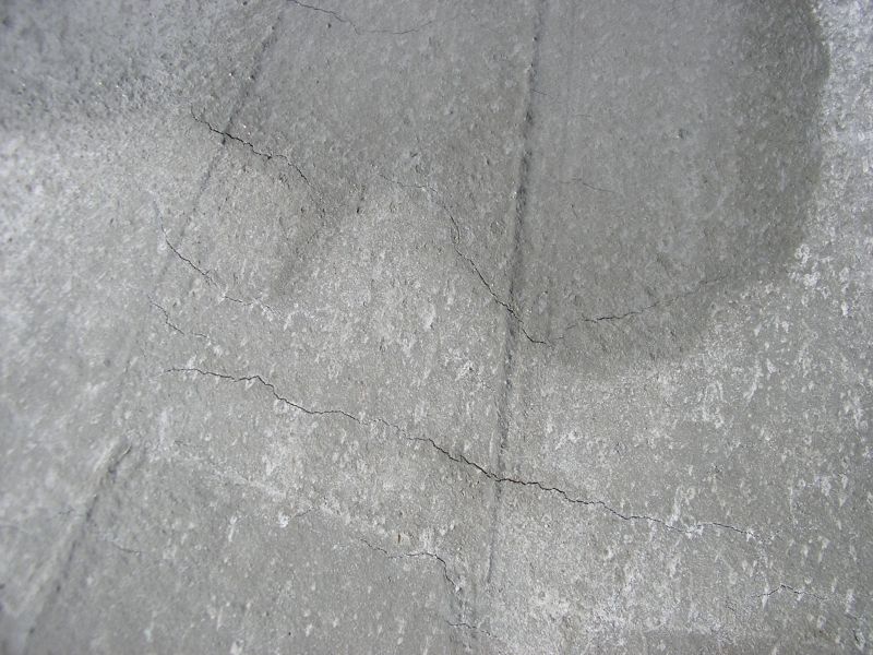

Вчера бих бетон на вилата, дъжда влияе ли му, при съхненето после, да не се рони? Да го завия ли с найлони?

Според мен завиването на пресен бетон с найлон е донякъде вредно. Защото още от заливането започват да протичат процеси, които повишават температура му в дълбочина. Целта на поливането с вода е да се отведе образуваната топлина. Също така за предпочитане е бетона да се направи с по-едър филц - той донякъде поглъща топлината. Но това е цяла наука, и не може да се опише с няколко думи.
За предпочитане е да се покрие пресния бетон с велпапе, и върху него да се пръска обилно вода. Ако е възможно, велпапето не трябва да изсъхва. На следващия ден велпапето се премахва, и се пръска директно върху бетона. За това е препоръчително външната температура при полагането на бетон да не е по-висока от 25 и не по-ниска от 5 градуса по Целзий.

ЧефоС написа:Според мен завиването на пресен бетон с найлон е донякъде вредно. Защото още от заливането започват да протичат процеси, които повишават температура му в дълбочина. Целта на поливането с вода е да се отведе образуваната топлина. Също така за предпочитане е бетона да се направи с по-едър филц - той донякъде поглъща топлината. Но това е цяла наука, и не може да се опише с няколко думи.Ми като се завие с найлон и отгоре облее дъжд или вода от маркуча няма ли да се отнеме от топлината?
И горните градуси не са ли 35?

Илиян Илиев™ написа:Илияне, защо не помислиш, преди да питаш? Отговори си сам на моя въпрос - защо парниците за зеленчуци рано на пролет се правят с найлон?
Ми като се завие с найлон и отгоре облее дъжд или вода от маркуча няма ли да се отнеме от топлината?![]()
А виж само какво става при 35 градуса. Това ми го спретнаха прехвалените "майстори" от Раковски. И де да беше само тая беля от тях. За тях казвам, че стават само за изкопчии/да работят само с лопатата/, понеже за друго не стават. Сега се опитвам да отстранявам с много труд и финанси поразиите им.

Илияне бат'Чефо е прав поне този път - не трябва да се завива с найлон. "Съхненето" на бетона не е точно като съхненето на прането. При бетона е химичен процес, при който се отделя топлина. Найлона пречи на това. Бетона се полива за да изсъхва равномерно по цялата дебелина, т.е. да не изсъхне повърхността по-бързо от вътрешността и с това да се появят вътрешни напрежения и напуквания.
Стефане, не е чак болка за умиране това. Почти няма плоча с малки пукнатини. Аз лях в мъгливо време (~100%) влажност, и пак тук там има пукнатинка. Но цяла зима стоя на плоча и не пропускаше вътре. А и бетона носи на натиск, а желязото на огъване.
