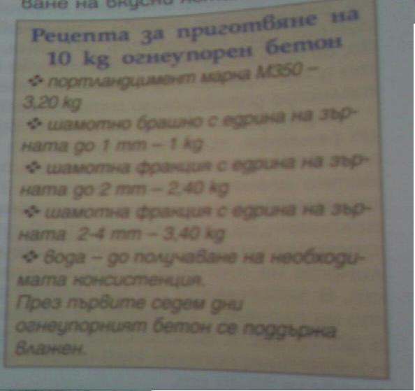

проблема е следният, вече 4 път зидаме огнеопорните тухли и на другия ден като ги разклатим те се одлепятл. Всички теми изчетох на такава тема с какво ли не пробвахме: (1.5 шамот, 1.5 пясък, 1 цимент)
( 3към1 шамот и цимент от снимката по доло) нестава и нестава, а пък и не ми се дават 40 лв за 25 кг лепило за камини. Благодаря предварително. :)

Не си играй да бъркаш, направо си купи огнеупорно лепило.Моята я правих с лепило по 5 кг, май на ЕЛИН ПЕЛИН беше производство.ТЕРАЗИД също имат такова лепило.Освен това, рецептата е за бетон.

за последно сложих от тази готова смес , мцимент и лепило за плочки :) .... виждат ми се доста добре залепени , на другия ден от мърдане не се и поклащат ама ще видим колко ще издържат на Огъня

здравеите преди коледа си правхи на вилата камина и първо пораспитах един стар маистор от онова време ми каза да сложа сол около половин пакет и повч да сложиш не пречи на малко чувалче в шамота да намокря тухлите .слет това да не паля оган до когато не исъхе много добре . сщо каза че слепването е много крехко до идването на оганя .да се подгрява по бавно и да се усилва постепено .да погори поне 12 ч и слет това става здраво.сщо каза че не обича вода слет това.на нова година я пробвах и беше прав изпечесе стана као камак свръските междо тухлите.

Немога да разбера след като човек не е работил с такъв материал/шамот/си прави експерименти :? .Това само губене на време и нерви.Продават теракол за точно такова нещо.Подолу е писано,а и в други теми ,който е ползвал няма оплаквания.
