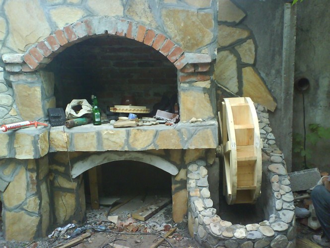

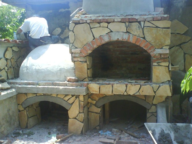

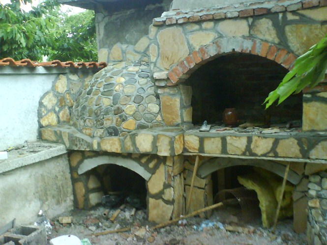

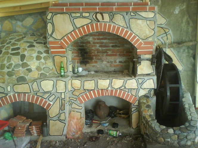

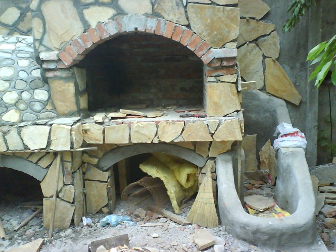

Виждам че доста хора се интересуват от барбекю и реших да ви покажа моето. Може на някой да му хареса начина по който е направено.
Само съжалявам че не снимах всичко как се прави но все пак мисля че ще бъда полезен
Още снимки на http://achkoo1912.snimka.bg/architectur ... 5.21084251
1
2
3
4
5

Браво,супер! Това за водата и окрайчването на камъка много ми хареса.
ebahti - майстор
Много е добро.........ама що ти требваше да го оциганчиш е тая боя покрай плочите??? :?
NeoBoss - специалист

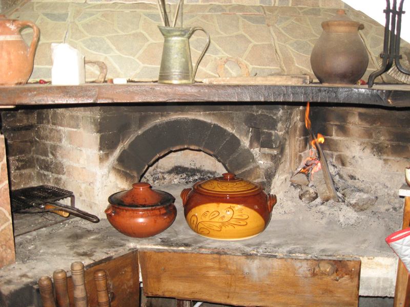

съжалявам но на мен не ми харесва - на втората снимка е къде къде по добре ... и пеща по този начин за мен е доста неизползваема
NeoBoss написа:
Защо мислиш че не е използваема? Сигурен съм че никога не си се занимавал с опалване на фурна.
ахахахахах надали в този сайт има някой който се е занимавал със опалване на фурна повече от мене :) хахаха - от две години кажи речи всяка седмица :)
та ще кажа защо мисля че не е използваема:
емии заради входа към фурната. При добро опалване всички тухли пред нея ще се загреят супер много , и ще е истинско мъчение почестването , особено като се искара час от жарта която неможе да остане на мястото на скарата щот над жарта е невъзможно да се бърка , ще трябва да я бутнеш във краката си, а от там незнам на къде ....
тази процедура още повече ще нагрее всичко пред пеща, което значи че пак със хиляди мъки изгарания би сложил нещото за печене , да не говорим ако печеш няколко неща на веднъж които изискват различно време за печене , и трябва да ги въртиш проверяваш дали са готови и други подобни. Става само за едно агне на година , щот тогава мъките по чистенето и множеството изгарания ще си заслужават, пък и няма какво да му се гледа или върти на агнето.
както и ми се вижда големичка и липсата на комин във задната страна ме притеснява.
като съм почнал със критиките - водното колело как ще се завърта, защото то нетрябва да е потопено във водата, а ми се вижда че е твърте близко до пода, и няма да остане достатъчно дълбочина за помпа.
kaishew - специалист

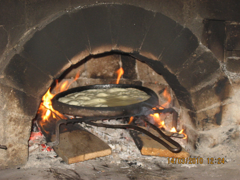

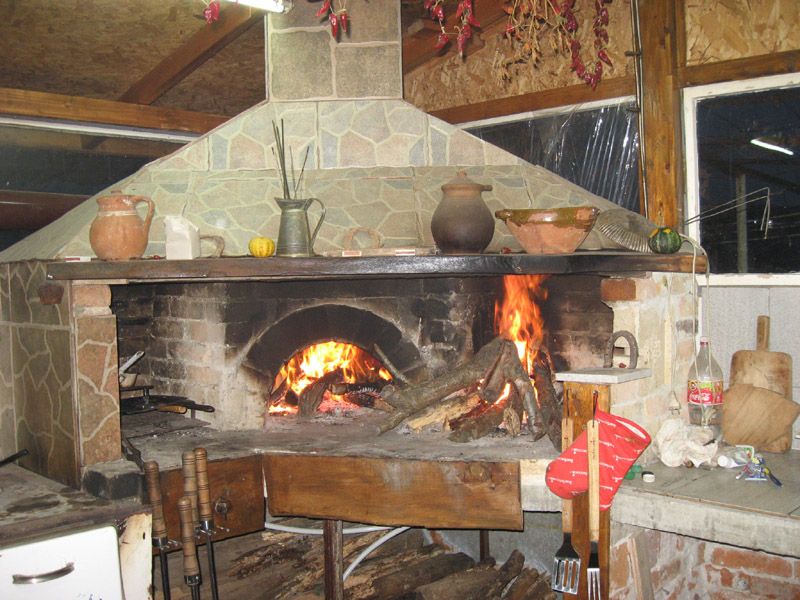

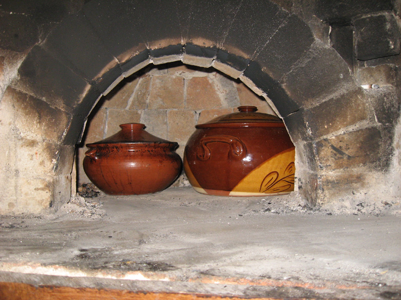

Съгласен съм с NeoBoss и мисля,че това няма да можеш да го правиш на твоята пещ.

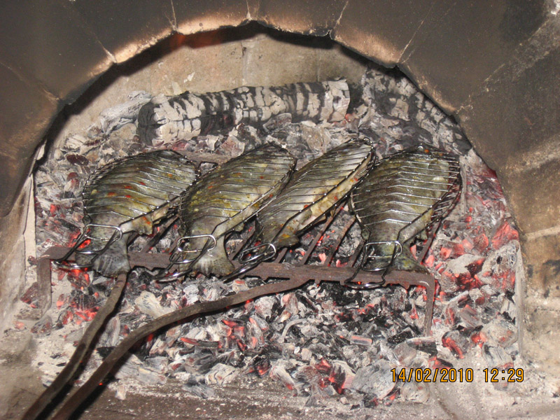

Кажи ако обичаш от къде купи /или как си направи/ скарите за рибата?
или пък това
