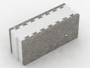

Здравейте на всички. Доста поразрових из форума за водомерните шахти и бях решил да излея бетон или да я зидам от бетонни блокчета и отвътре да я санирам, докато вчера не попаднах из нета на така наречените термо блокчета (прикачената снимка). Та искам да ви попитам, удачно ли е да използвам подобен тип блокове за шахтата. Също така искам да ви попитам, дали е достатъчно да изсипя на дъното на шахтата чакъл и едро начупен камък, един вид дренажна система или там трябва да се лее бетон? И ако е достатъчно има ли смисъл да правя канал за оттичане на вода? Шахтата съществува в момента, но първо че не е по стандартите (60х60х40), второ че е зидана от плътни тухли 4-ки преди 30-тина години и стените вече са дъгообразни и разпадащи се.
Изобщо ще ми е интересно, ако някой се е сблъсквал с такива "термо блокове", да сподели опит като например технология на зидане.

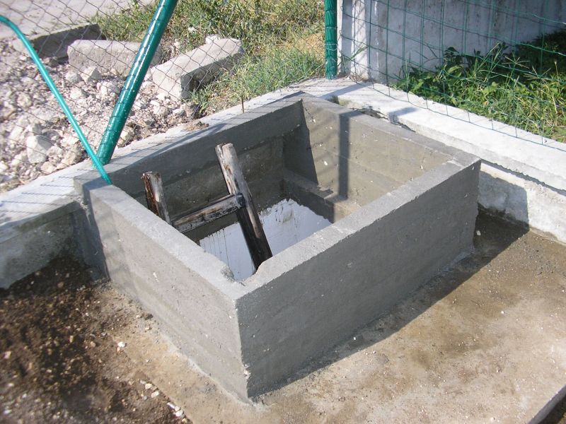

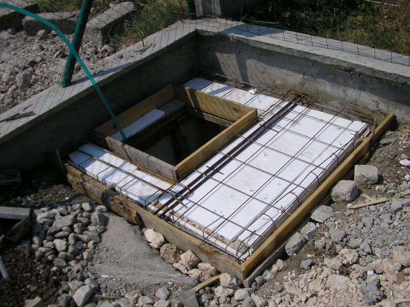

Моята шахта я правих по следния начин. Изкопах квадратна дупка с размери 1,2х1,2х1,2 метра. Направих кофраж с размери 1х1х1 м, и от към бъдещия бетон с дебелина на стената 10 см заложих плоскости от стиропор, в които поставих пластмасоми дюбели 50 мм. Армирах с метална мрежа, и отлях стените. На следващия ден декофрирах, и направих кофраж за тавана на шахтата, пак с плоскости от стиропор, дюбели и мрежа. Отлях и тавана. На следващия ден направих кофраж на люка с размери 70х70 см и височена 40 см. Отлях и него. Дъното застлах с филц, без бетон. От снимката се вижда, че съм оставил зъб от тавана на шахтата в обсега на люка. Дам ще се поставят при нужда плоскости от стиропор. За капак на шахтата съм използвал термопанел 50 мм, поставен на панти. От тавана на шахтата, до горния край на люка ще бъде засипано с почва.

Това одобрение ли е, или критика? И какво лошо има в изпълнението ми? Все пак шахта не се прави всеки ден.

Не се набутвай с тези термоблокчета.
