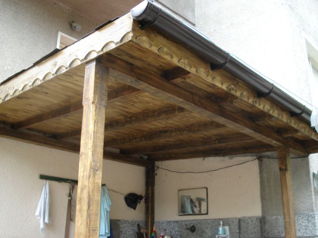

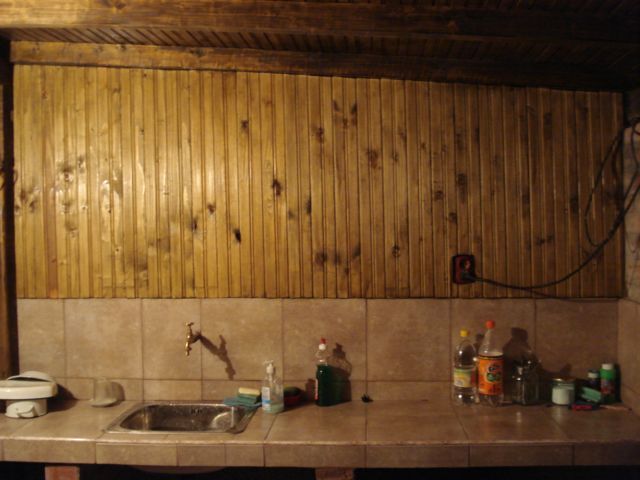

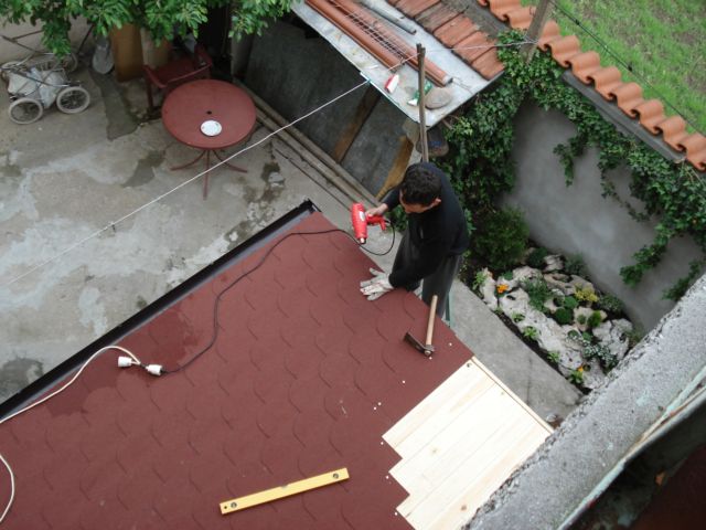

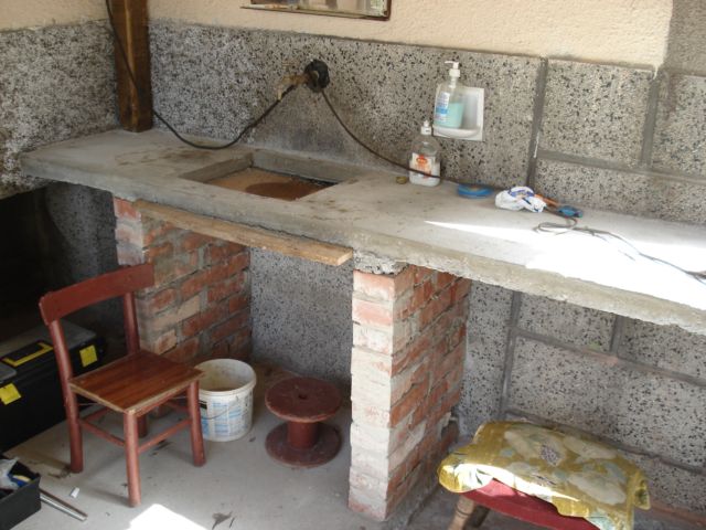

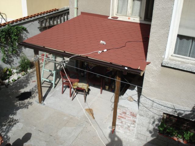

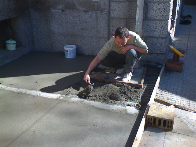

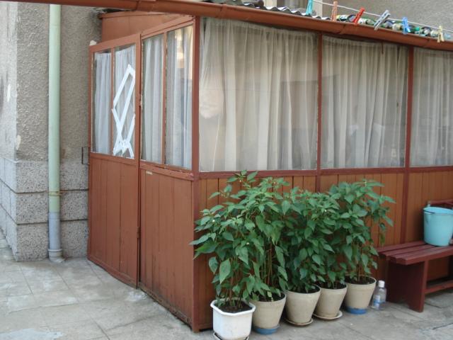

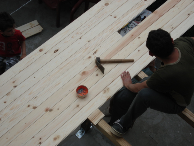

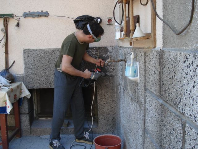

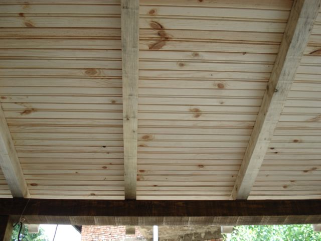

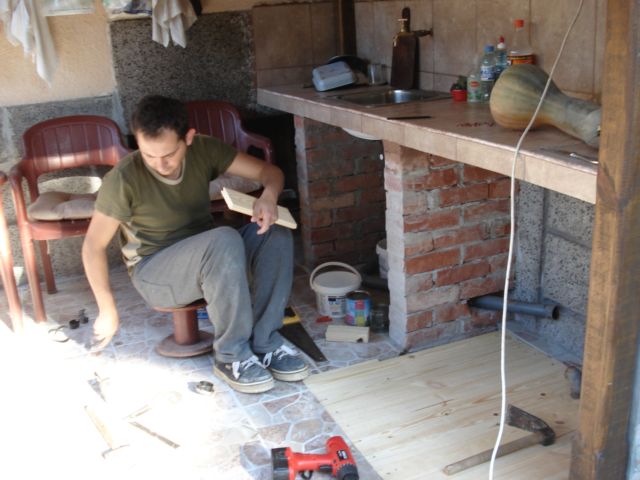

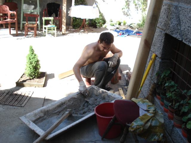

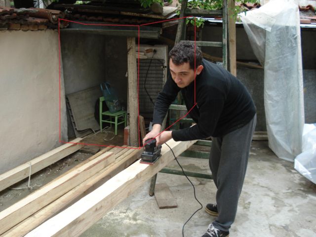

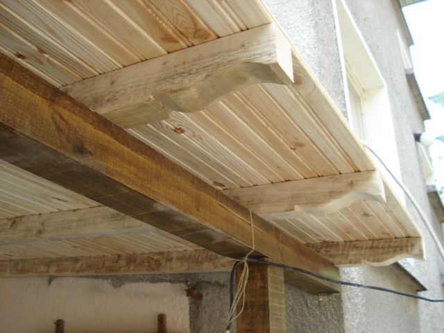

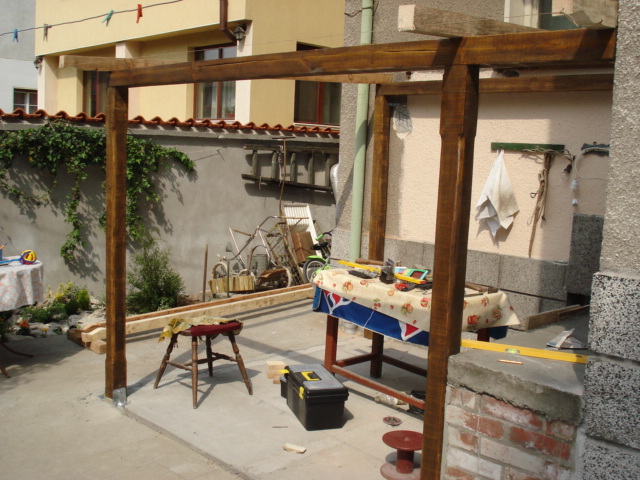

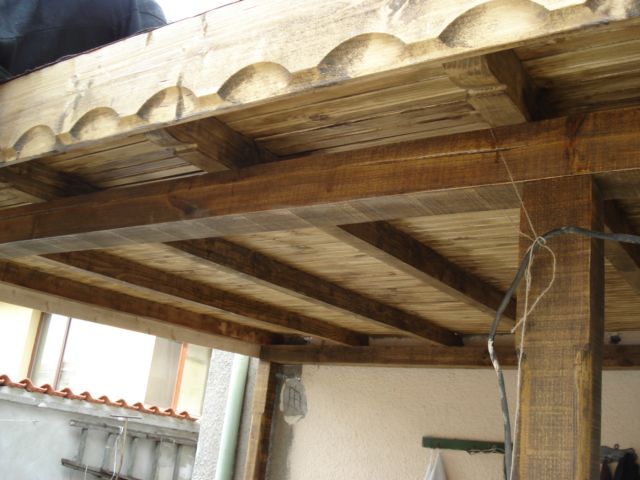

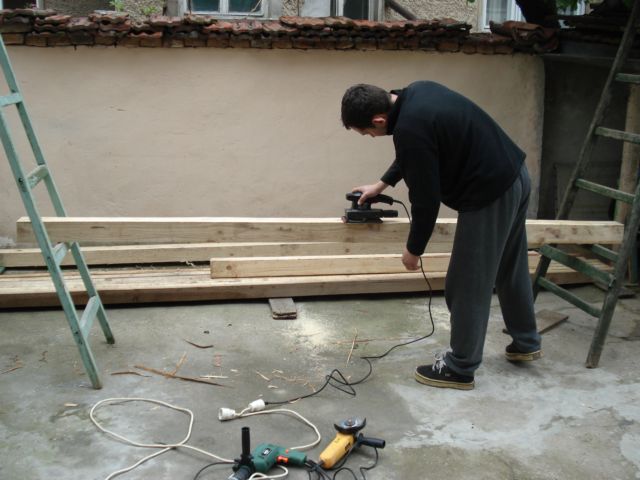

Реших да покажа какво направих товалято и искам да благодаря на форума, защото ми даде увереността, за да започна това начинание. Лятната кухня се бе превърнала в склад за боклуци и не функционираше по предназначение. Та оттам реших да се преустрои на навес под който да се хапва и пийва.
Подготовка за плота

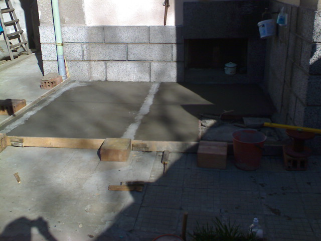

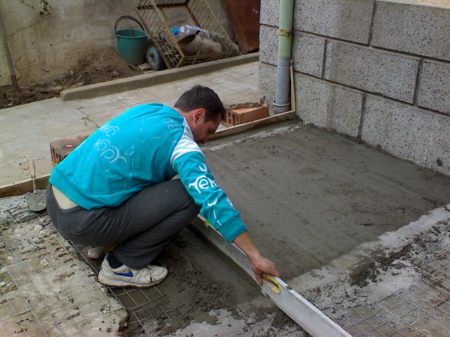

Изравнителната замазка
Подравняване на замазката
Лятната кухня

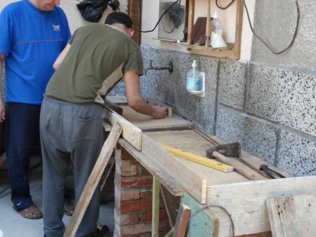

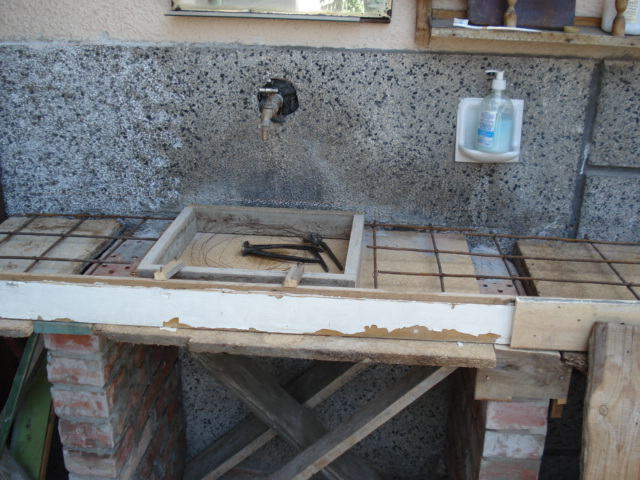

Плотът е подготвен за бетона
Очертаване мястото на мивката

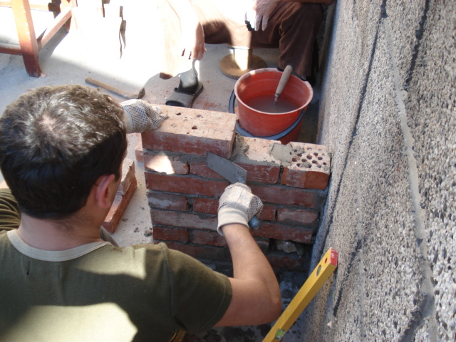

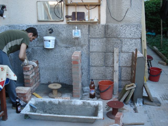

Първата ми зидария

Ламперията е накована
Започване коване на ламперията

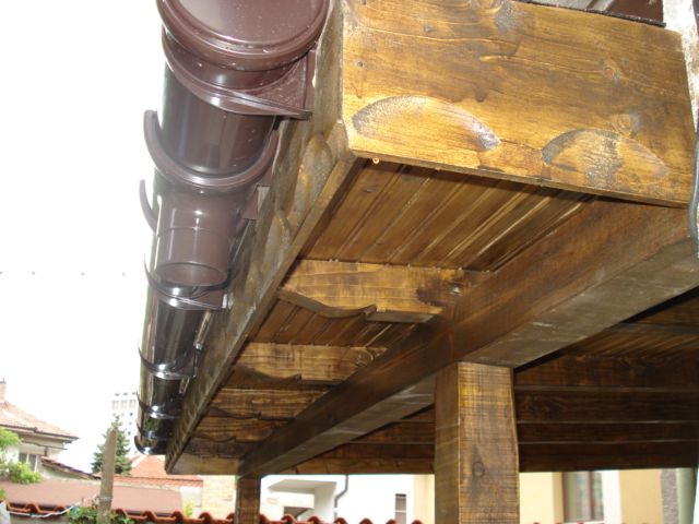

Гредите са готови
Подготовка на гредите

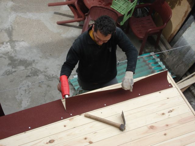

Започвам битумните керемиди
Челната дъска е сложена
Ребрата са оформени
merakliq - специалист

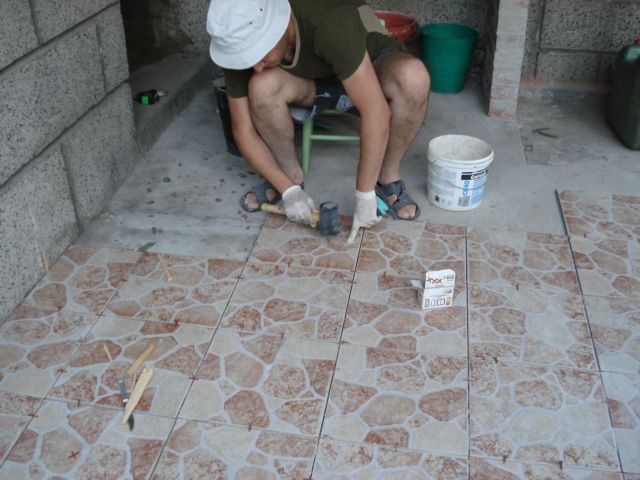

Полагане на плочките
Покривъте готов
Плотът е декофриран

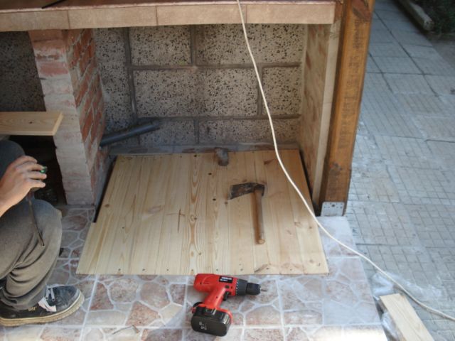

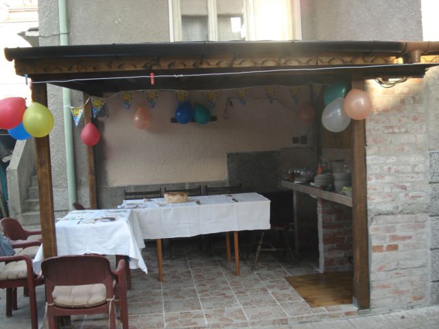

Остават още доста довършителни работи - камък по стената, ламперия над него, осветление, да скова маса и пейки......Но все пак посрещнахме рожденният ден на големия син
Сковаване на капак над шахтата

Днес видях в една друга тема, че си ме питал за капака на шахтата, но не съм отговорил. Ще се опитам да ти отговоря сега, ако не е късно.
Летвите на капака трябва да са с една плочка под нивото на пода и върху тях налепи плочки. С камък, както ти беше първоначалния замисъл ще трябваше да се направи нещо подобно, но от винкелчета заради тежеста.
