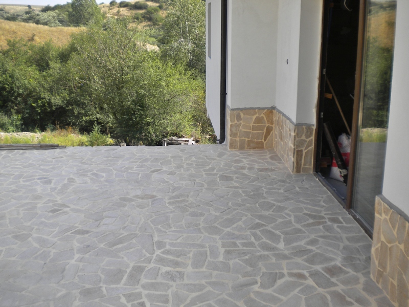

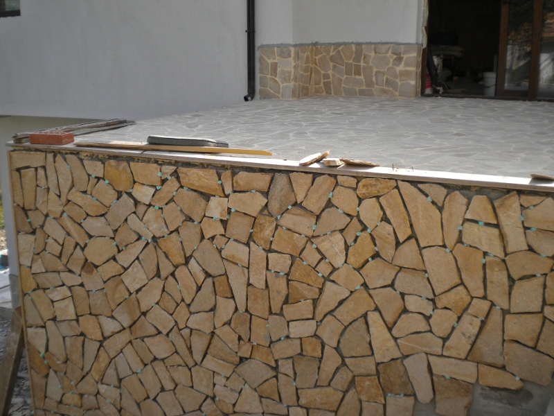

Привет на всички,
По-долу съм прикачил 2 снимки на наскоро залепен и фугиран камък.
Камъкът се замаза от фугиращата смес и загуби от чара си.
Сега търся добър почистващ препарат за да го измия преди импрегниране.
Ще се радвам ако ми препоръчате нещо изпробвано за почистване и предложите подходящ импрегнатор.
Благодаря предварително.
Вече фугиран.
Все още нефугиран камък.
ozimen - специалист
Оцет и много търкане за почистването.
ArturDent - Почти Безобиден
Трябвало е да чистиш още докато разтвора е мокър - с Голяма гъба, парцал и т.н. Тогава е поне 10 пъти по-лесно.
Чисти обилно, по-лесно е да запълниш фуга в последствие, отколкото да чистиш засъхналата фугираща смес, каквато и да е тя.
Имай го предвид при фугирането на стеничката.
tuninghuman - специалист
Аз ползвам водострууката. Но внимателно. И да не съм голословен
ето какво имам предвид:
Преди и след намесата на водострууката. Но внимателно. :)
И да ... верно е 4е е играчка - но става супер, оставяш го да изсъхне и лакираш. Има лакове за камък - има един гръцки в Мастерхаус. И ма и български пак е добре + разредител. Пазреди го малко лака да попие по-добре.
