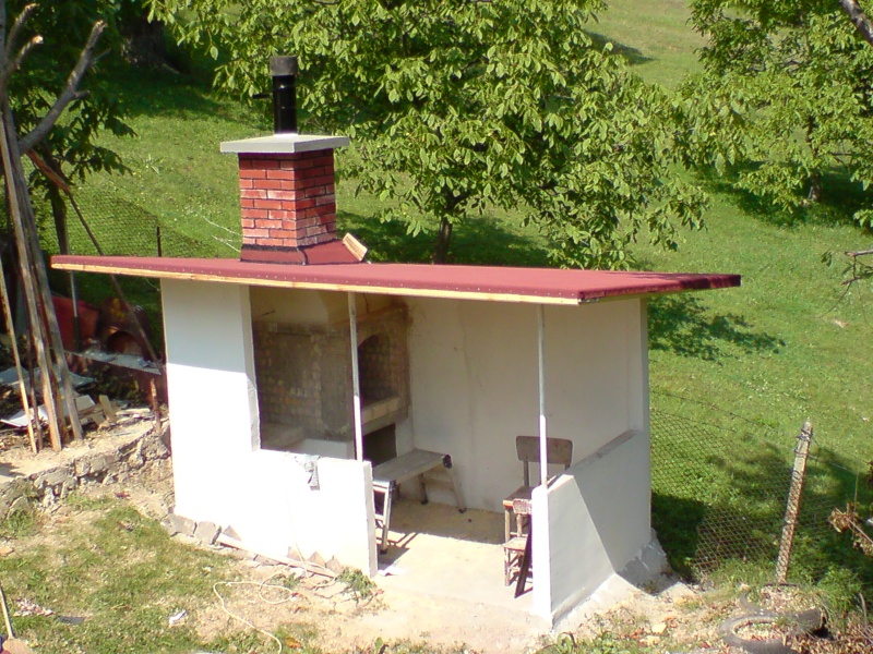

Здравей, вчера завърших покрива на барбекюто ни. Сложих Воалит с посипка тежи 4кг на квадратен метър. Взех български на Изола Петров. В Пловдив го намерих в Бриколажа за 51 лева 10кв метра топчето.За 12 квадрата покрив ми излезе 102 лева - две топчета и ми останаха малки парчета.Със застъпването е широк 90 сантиметра.Като цена за квадрат излиза най евтино.

Как го сложи, кова ли го с пирончета, лепи ли го, абе как се слага воалит върху наковани дъски?
EDI - майстор
До сега съм направил два покрива с ИЗОФЛЕКС с посипка - покрива на навеса под камината и целия покрив на вилата.Метода се казва "мързи ме да мъкна бутилка и горелка" :lol: .Навеса е от накована ламперия, а на вилата ОСБ.Правя така - разпъвам първото руло и наковавам с галванизирани пирони горната част без посипка, като отдолу мажа дебело със студено битумно лепило.С второто руло застъпвам първото на малко повече - около 15 см, за да захапе и от посипката и отдолу дебело на две черти с битумно лепило, от горната страна, към третото руло пак лепило и галванизирани пирони.Когато стегне битумното лепило, хваща яко и защитния найлон под рулото, няма мърдане.Навеса и покрива карат вече 3 години без никакъв проблем.
ZEDYCUS - майстор
Направих покрива по абсолютно същия начин като Еди. Само че бях взел алуминиеви пирони с широка периферия. И съм го подгънал на челните дъски и го наковах на гъсто и там с пирони.Ето и една снимка.Някой ден като имам време ще кача в една тема всички снимки до момента, остана само декорацията на барбекюто и навеса.
