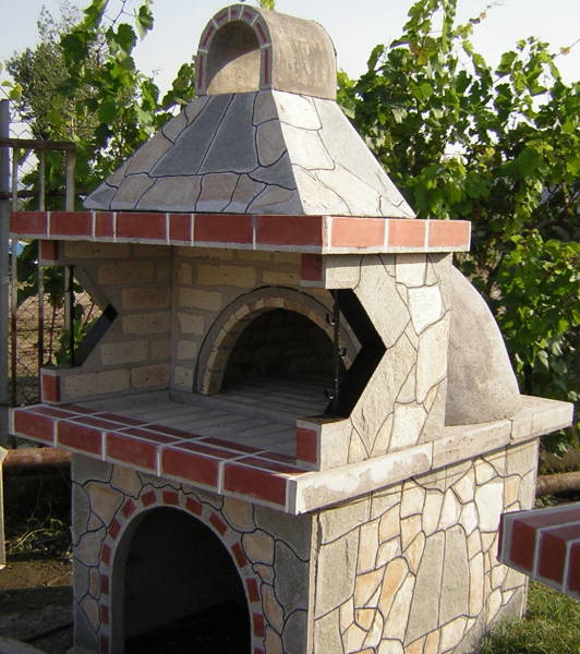

Модела е това което е показано на снимката, но само като очертания, не ми харесват облицовките и визията му.
Сигурен съм че мойто творение ще е по-естетично.
Основата е бетонна площадка.
Всякакви съвети и насоки са сърдечно welcome

Док, направи си я сам, най-малкото за да натриеш носа на хората с прекалени финансови претенции.... и да се реши най-накрая оня спор, че доктор може да зида, ама зидар не може да оперира. Белким се пренаредят идиотиите и заплащането се ориентира в правилната посока.
Иначе, прегледах линка и обясненията. Според мен, ако опреш наистина до там да си я правиш сам, я направи по друг начин. На тая на няколко места се виждат грешки, не си струва, доста аматьорски е правена.
Изследвам от доста време технологията на строене на камина, айде ББК на двора и картината поизкристализира. Има няколко основни правила, които не бива да се пропускат. Тук има доста писано как се прави, за съжаление само между редовете се прокрадва по някоя тънкост, която иначе се пропуска. Въпреки това, не мисля, че е философия, само време и пари да имаш.
Самата пещ колко искаш да е голяма, вътрешен размер? Нивото и с нивото на ББК ли да е или вдигнато?
Колко искаш да ти е голяма вратата, защото от там зависи дъното на ББК-то, оттам пък лицето, дълбочината... комина и т.н. Сигурен съм, че си ги проверил тези работи, ама все пак дай насоки на майсторите.

Пещта от твоя линк и на мен не ми допада. Виж този линк http://www.napravisam.bg/forum/viewtopi ... =%EF%E5%F9
Успех! И не обръщай внимание на скъпите майстори.

само една бегла забеуежчица не давай на никой да я пали по рано от 10-на дена след като е иззидана пеща едно от нещата заради които не става за 5-6 дена както някой тука ентусиасти казват са мокрите процеси -справка бетона набира якост за 28 дена, е не казвам да го чакаш 28 дена но не припирай за да не плачеш после :)

satansho - към тебе имам 2 много конкретни въпроса.
Точно ти не вярвам да не си чувал за вермикулита, сигурен съм че и го ползваш в някой случаи.
http://www.pestimenergia.bg/shop/produc ... tuhli.html
Въпросите:
1.Това на снимката - как се лепи за бетон, с термичен теракол на Боро ли ?
2. Знам (тоест чичо Гугъл знае всичко) че има и насипен вермикулит и че произвеждат и у нас. Имам им данните.
Какво ти е мнението за използването му примесено с цимент за под пода на пеща ?

Бе аз като гледам ,тоя от линка се утрепа от работа и накрая едно нищо ... :?
То тук отдавна има скосени тухли за сводове ... трапецовидни ,четвъртини и всякакви удобства...
Мен ако питаш поне месец да не се пали силно ... а и теракола е нож с две остриета ... ако не си работил с него може да береш ядове.
