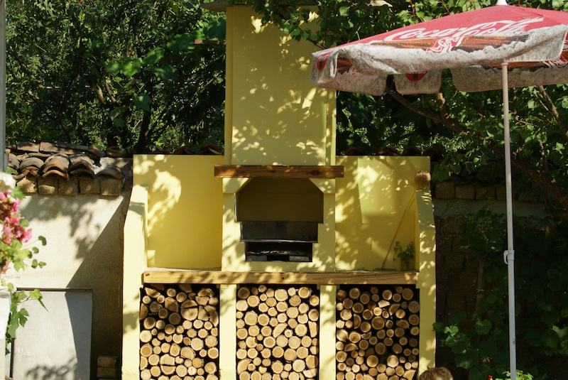

Здравей.Зависи какво искаш.Барбекю което е само скара и е открито или такова което да съчетава скарата с навес и т.н.Ето това е мое творение.

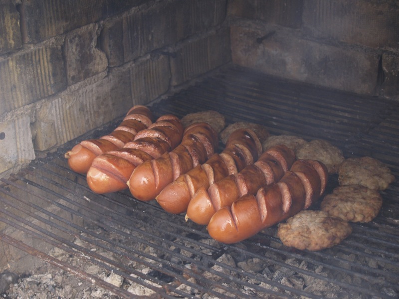

Механизма на моето са пирони, вградени между всеки ред тухли. По 2 на стена. На три нива. Предостатъчни. Бях си направил и една... хващалка, подобна на двойна вилица, с която дори не се налагаше и да се държи с парцал/хартия/нещо друго за да се вдигне, обаче се затри.

Ето една снимка, на която горе-долу се вижда моят механизъм, вложен набързо докато зидах преди около 5г.
