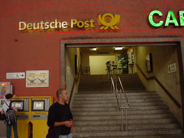

Една пловдивска фирма произвеждаше едни пластмасови лентички и от тях стърчаха шипове от неръждаема тел. Залепват се със силикон по ъглите и пречат на лястовиците да гнездят. Върши работа (лично изпробвано). Ако искаш телефон-ще ти го изпратя на лс. Виждал съм и залепени по ъглите наелонови ленти (като тези с който се обвиват кабели с напрежение под земята-ярко жълти с череп :) и те също им пречат да гнездат, защото се пързаля калта по тях, но са грозновати и се късат от вятъра.)
Предложението на Naskata и Gladiator_BG е интересно и по всичко личи, че действа добре, но ми изглеждат малко груби тези гребени, не ми се ще да си превръщам тавана в затворническа ограда.
peter_m - специалист
Виждал съм това решение по гарите в Германия. Върши работа, но гледката е ... на всичко хоризонтално сложени тези стърчащи "шишове". На където се обърнеш все това виждаш. Не бих си ги поставил вкъщи. :?

по новите вили и къщи (особено ако са с минерална мазилка) вече се слага това ... от скоро го вкарват и за това не е придобило голяма популярност ...
лично съм монтирал такъв гребен на една вила в с. Марково и мога да ти кажа че там новите постройки масово го слагат птиците да не им цапат минералната мазилка
може да си го вземеш с цвета на стената или прозрачно (като корда) за да не се набива на очи ...

Това спасявя срешу гълъби, врабчета и т.н. Лястовиците ги кефи такова изпълнение, просто те правят гнездата си по друг начин.

точно обратното ... виж снимката която съм приложил ...
според теб там гълъб или врабец може ли да си свие гнездо ..
