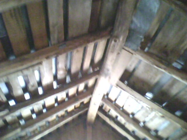

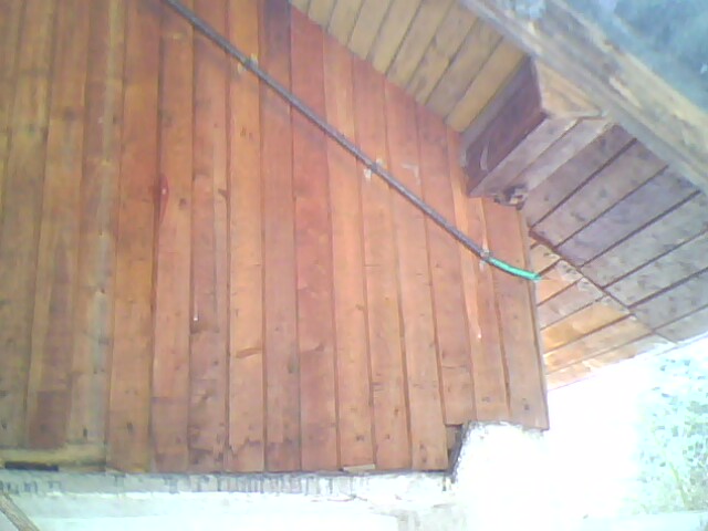

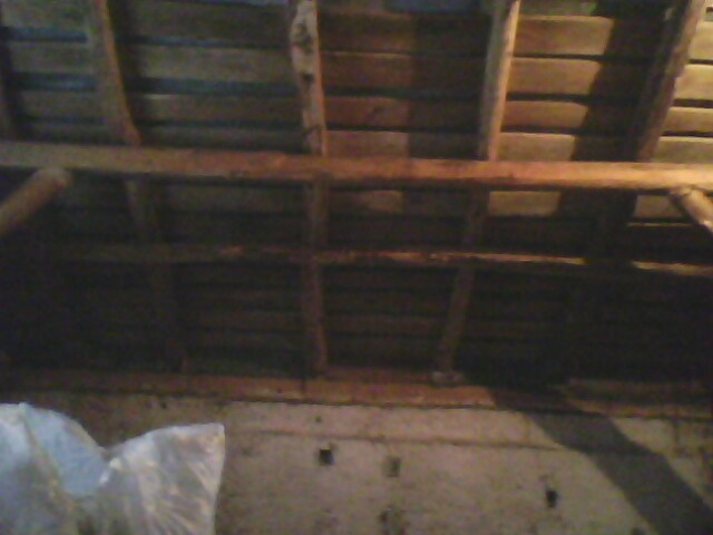

Здравейте нов съм във форума, прочетох всички теми в раздела, но е важно разбирач да ме посъветва как да облека покрива на вилата. Преди няколко дена го разглобих, защото дълго ме тероризираха съсели и бяха изяли и усрали стиропора между ламарините на покрива и плоскостите, които бяха за красота. Сега е само на ламарина, греди и дъски и идеята ми е да сложа вата и да залепя направо върху дъските гипскартон. Не искам да остава пространсво, където да се завъждат катериците, затова дайте мнения да прочета преди да го направя. Няма да е лошо ако съм избрал добре за гипскартона да ми кажете как да го поставя с ватата. Благодаря.

az бих сложил мембрана ,вата и ламперия........ :wink:
ZMeyGorianin - майстор
Каквото и да сложиш в пространството между гипсокартона и ламарината само им улесняваш живота на гадините да си правят гнезда. Чувал съм за стъклена вата, но не ми се струва подходяща за таван.
batence81 - специалист
мерси за бързите отговори, ако сложа гипскартона за летвите, които държат ламарината, няма да има как да влезнат вътре, а стъклена вата даже имам, за мен е важно някой да ме насочи как да монтирам гипскартона и ватата, защото си е трудно за такъв покрив.
Малки мишоци съм виждал да се пъхат във фуга между оградни блокчета колкото 50ст.
аз ще ги запълня със силикон възможните дупки
общо взето на покрива е топло, запазени са гредите и дъските, помогнете отвътре да го направя като хората
Аз направих тавана на една маза /стана механа/ с вагонна шарка.Тавана е гредоред на който хванах гредички 5/5см. надлъжно и на тях наковах вагонната напречно на гредореда. При тебе ако поставяш изолация това растояние ще е достатъчно, но пак ще имаш проблем с патканите. Затова можеш да сложиш летви 1см. стига да позволява нивелацията.
