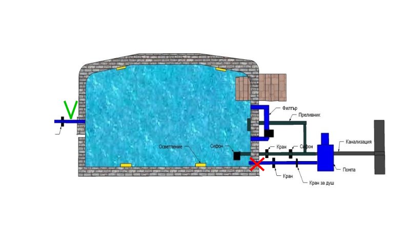

Чудех се в кой раздел да пиша/нали съм нов/,но мисля,че тук му е мястото.Започвам да си правя басейн на вилата-размери 5500/2200-височина-1000.Конструкция-стомано-бетон,облицовка-плочки.Прилагам една схема начертана от лаик като мен,но мисля че е ясна идеята.Моля за съвет дали греша някъде.

Щом си гледал тези снимки значи си се поровил и си наясно в общи линии с басейните.Аз не съм капацитет в тая област.Преди две години имах идея да правя басейни от полипропиленови плоскости.И поради тази причина доста се порових и понаучих за басейните,но сега повечето неща са ми избледнели.Идеята ми беше следната ,че входящата тръба трябва да е срещуположна спрямо изходящата(преливника).За да може пречистената вода да преминава през целия басейн ,а не както на твоята схема само в единия край.Затова постнах снимките.
