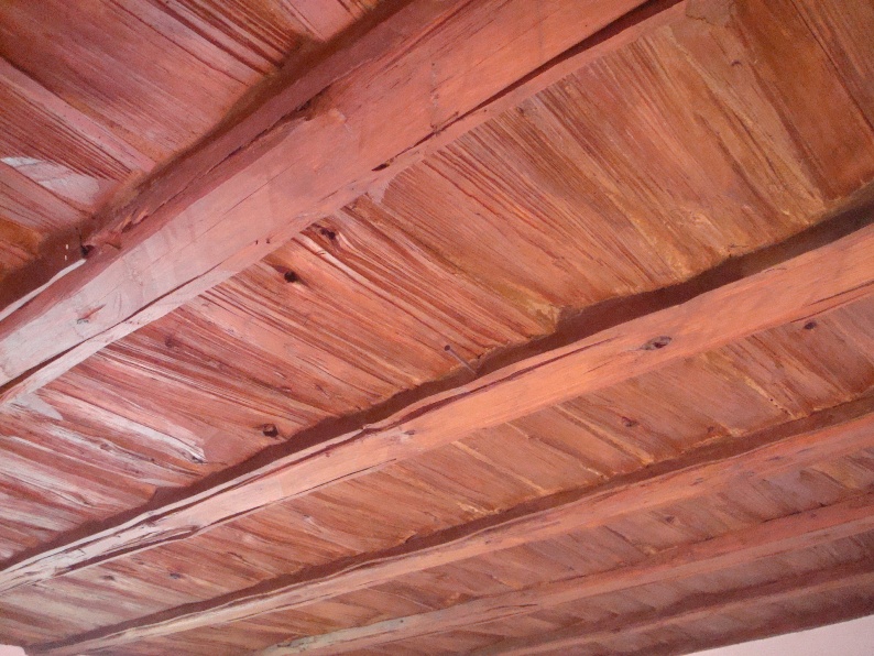

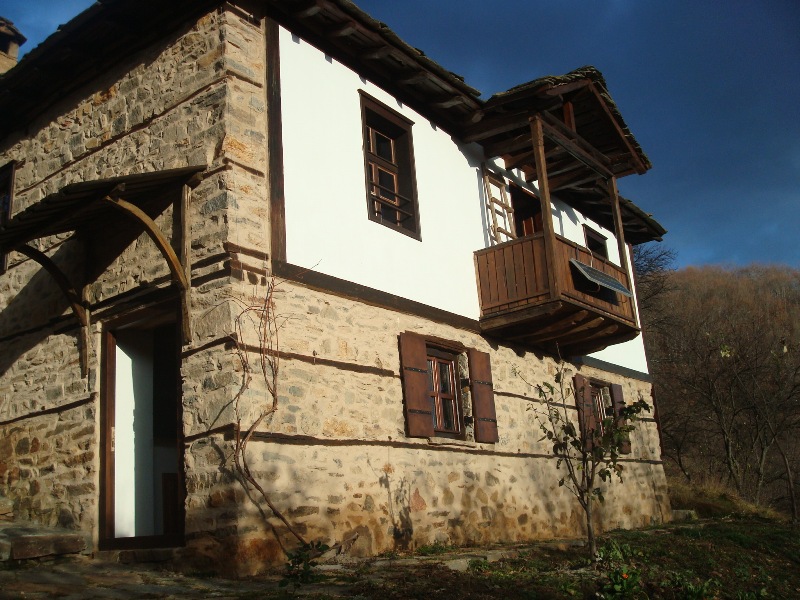

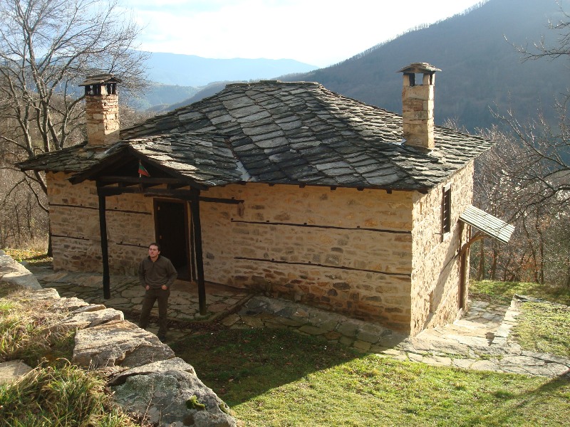

Значи точно по Коледа получих предложение да посетя къщата на една жена ,която в момента живее в чужбина ,има старинна българска къща ,която е ремонтирала запазвайки автентичния и вид.Наистина крайния резултат който се беше получил много ми хареса .Тя ми отдели около 2 часа да видя да снимам и да получа разяснения за това .Безкрайни благодарности.Ще се опитам да публикувам и няколко снимки от къщата.В момента аз имам още 3 къщички купени на ссъщото място може би другите ще направя запазвайки изцяло автентичния български вид без ондулини ,железа и пластмаси.Но бъдещето ще покаже.А и в някои области аз нямам необходимите познания
