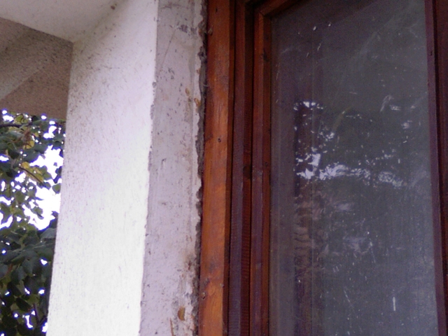

Здравейте!Това е един от множеството прозорци на вилата,които трябва сам да оправям!След като смениха желязната дограма с дървена се получи това:
Сега мисля че трябва първо да запуша тези отвори с пяна или нещо друго тъй като отворчетата са малки или направо да щпакловам :? После да шпакловам но с какъв материал още не знам защото е вън и после мисля да боядисам шпакловката с фасаген!
Любител съм и моля за мнение да не згреша нещо!
Теракол. И прочети за обръщане на прозорци.
Но не се стряскай. Твоят случай е идеален.

Казваш да го шпакловам с теракол но на коя марка български ли?
И къде да прочета за обръщането на прозорци?
Благодаря
Наай-скъпия вносен! Задължително!
Теракол е цимент+пясък+полимерно лепило.
Просто е по-лесен за полагане от класически циментов разтвор.
Аз ползвам един зелен флексов, щото обичам зелено, Задоволява модерния ми глад по екологичното.

Става и с циментова шпакловка, даже съм по-доволен от варианта с теракол.На боро беше мойта навремето.

Благодаря за отговорите Теракол най-скъпия "зелен" и после с фасаген ще е!
