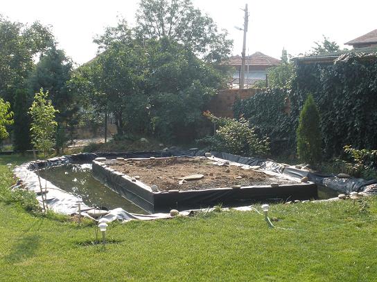

Здравейте,интересувам се от вашите мнения по въпроса за УВ филтър ?! Някой има ли в езерцето си да сподели опит , има ли ефект !? Благодаря.

ми първо ти трябва нормален филтър който да улавя едрите частици и след него да да вържеш увто . На езеррото му трябва тази лампа че да унищожава алгиите във водата разбатат се , един вид облъчва и променя структурата на водата до такава че не се образуват алгии в нея , но без филтър за едрите отпадъци няма да стане.
Най добре кажи какво ти е езерцето дай снимки кажи размери какво ще гледаш в него колко вода ще побира и какви са ти проблемите че искаш да слагаш ув филтър.

ами както каза колегата , образуват се алги и зеленясва , купих вчера една китайска лампа .. 18 W , да видим дали ще помогне , за сега съм без филтър за едрите частици , ще трябва да мислим нещо по този въпрос..
NeoBoss - специалист
ако няма да гледаш риби и растения вътре във водата можеш директно да се ориентираш към препаратите за басейни и хлорни таблетки. Ув филтъра намалява алгиите и водораслите ама неможе да ги унищожи напълно. демек водата ще ти е бистра ма по каманите ще има мъх и някои видове брадавични водорасли.
Ако ти е по мощна помпата намали дебита който ще преминава през лампата идеята е не да минава много вода през нея а да минава бавно че да може да се облъчи. Също усигури движение на водата.
Ако ще гледаш риби хубаво е да посадиш и растения зада консумират хранителните вещества във водата преди заради тях да са се появили водорасли. Външен филтър е почти задължителен.
На снимката не си личи колко е голямо , ако побира над 11кубика вода вече можеш да гониш биологично равновесие във езерото и без филтри и помпи само с нужните растения.
гледам че е още в стоеш езерото , направи му отливник че да може да се отича някъде при силен дъжт че ще наводниш морава пък и ако е зазеленясало ще мирише ;)

Благодаря за отговора.. значи гледам риби , така че това с препаратите отпада ;-) Мисля , че е над 11 кубика водата.. вече взехме лампа и филтър .. мисля да го точа сега цялото да го изчистя и наново да го пълня,защото сега има много алги .. Иначе знаеш ли какви растения трябва да се засадят , за да консумират тия хранителни вещества .. ?!
щом гледаш риби, надявам се дълбочината да ти е най малко 1,20м зада могат да изкарат зимата.
Има препарати против алгии на сера в зоомагазините както и за подържане на водата... но ако ти 11кубика се страми да развиеш собствена среда щот ще ти отидат сумайти пари за препарати... намали дебита през ув филтъра че да е по ефикасен.
за растения вички растения вършат работа папрати папури , водни лилии , както и подводни елодея и др ама за тях нищо немога да кажа защото при мен не виреят ;(
