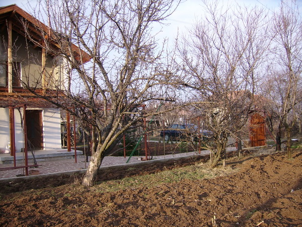

Погледни това http://napravisam.bg/index.php?id=visual&sid=40, и може да промениш нещо по твой вкус. Ако е пригодимо към твоите условия, разбира се. При него бетона е почти 3 пъти по-малко. И си попълни профила, от къде си.
Гледах го това,моето ще бъде същото но с квадратен профил .Интересуваше ме финансовата част,на колко лв. да съм подготвен.София или Севлиево цените са същите.Обаче София си е София 18 г съм учил,живял и работил там сега съм си в Севлиево избягах от лудницата в София,но ми липсва понякога много.Благодаря Ви .

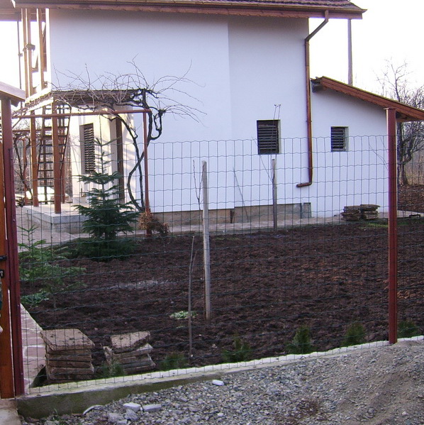

Копаеш в земята канавка 20х20см. Само че го правиш акуратно, защото това ти е кофража в земята. Отсичаш с права лопата и изгребваш с подходяща по ширина крива лопата/можеш някоя по-стара да огънеш от страни, за да не е много широка/. Над земята 15-20см са ти достатъчни. За тях ти трябват кофражни дъски, които укрепваш с колчета от страни и разпорки отгоре.
Арматурно желязо шестица. Аз съм слагал по 2 пръчки в надземната част, но ти сложи 4, ако искаш. Филца и пясъка са ти ясни, само да ги преизчислиш. Тръбите предварително боядисани, ги забиваш в канавката и си готов за бетона. Двама човека за 4-5 дена направихме 50м. После опъваш мрежа. Аз си купих от онази дето прахово боядисана. Три години не е мръднало.

Иначе, аз съм си направил семпла оградка, видна от линка ми по-горе. Просто нямам какво да крия зад високи дувари - още повече пространството зад 3 метрови огради е задушено.
