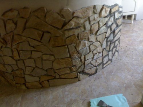

здравейте, предстой ми да облепям една постройка-всички външни стени на височина 60-70см, колонки, камина, мивка; всичко това с каменни плочи/тези с които са покривани покривите на селските къщи навремето/
главния ми въпрос е ще стане ли да ги залепям с цимент и ситен пясък 1 към 1
също ме интересува как става налепянето във височина-вероятно трябва да се лепи с интервали, за да може плочката отдолу да залепне стабилно и тогава да се слага горната :roll:

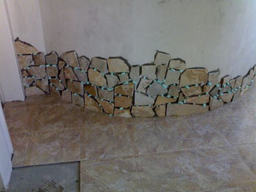

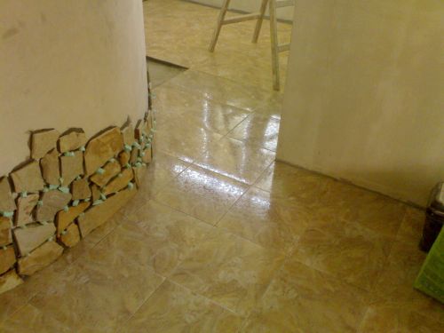

лепиш със лепило за плочки, а фугираш с цимент и пясак
първи ред после втори , за да спазиш фугата подлагаш каквото имаш под ръка така че да изглежда добре

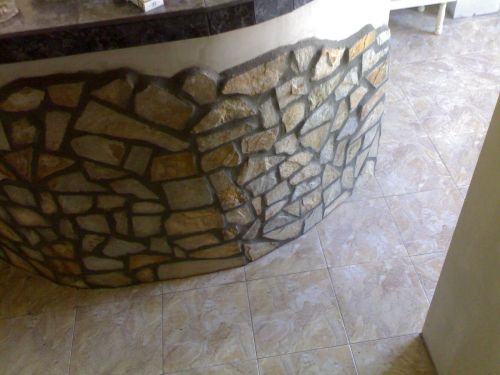

камачетата ги редиш както си пожелаеш , след фугирането вземаш гъба и започва яко миене на камъните и изглаждане на фугите. същите могат да са на равно с камъка или вдлъбнати ти си избираш.след като изсъхне може да лакираш, а може и да си боядисаш фугите
