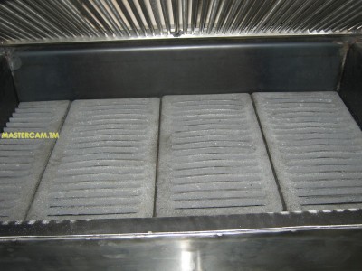

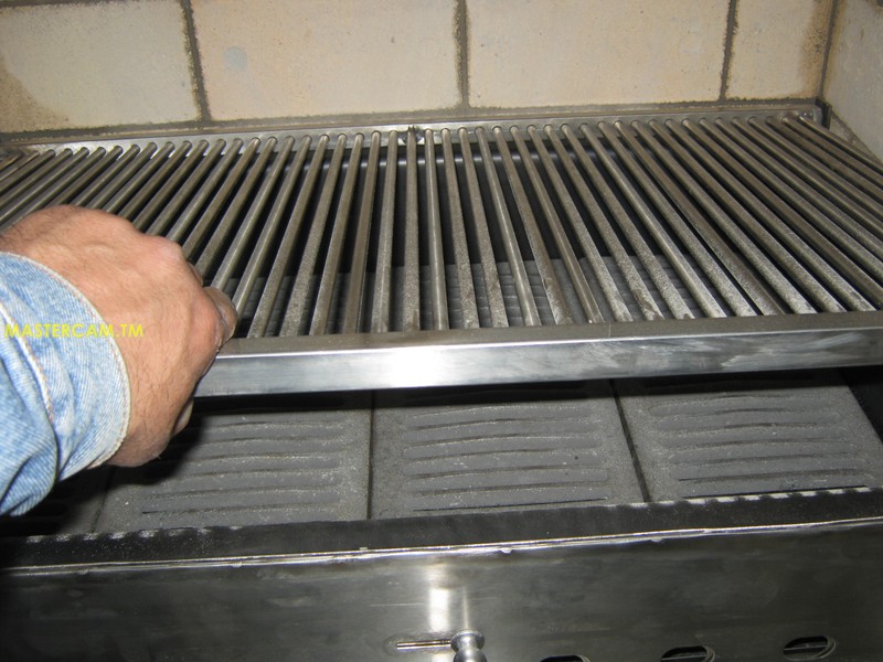

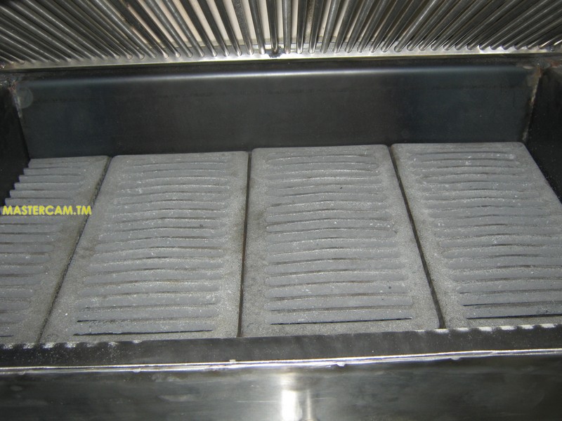

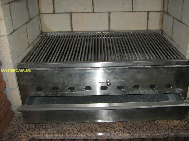

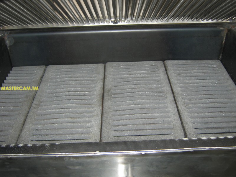

еми мойто BBQ пред фурната е със скара , както са чугунениете барбекюта, със клапа за въздух , със под скара на която да се слагат въглищата и отгоре таква на която се редят мръвките. Като отдолу има достатъчно място за пепелник. Като за мое удобсто съм я разделил на 2 една голяма скара и една по малка. Като предимно ползвам малката защото ми е достатъчна за печене на мръвки на 4членно семейство (така и се хабят по малко въглища) Голямата скара ми побира цялата пепел и въглища от фурната. Така всичко си пада във пепелника, който като се напълни си има вратичка отдолу - така всичко си пада дирекно в кофата.
много е удобно ... даже като изкарам въглищата от фурната , те падат на скарата от там ги заливам със вода зада се изгасят като изсъхнат и ги разръчкаш ситните въглища и пепелта падат долу във пепелника а по големи си оставят от горе и тях си ги ползвам за скарата. Както и като няма въглища нищо не пречи да запалиш дърва направо върху долната скара после като стане жарта си слагаш отгоре скарата и си печеш по познатия начин.
това отдясно където е на барбекюто на барт незнам точно за какво служи , виждами се високо зада се запалят дърва и ще пуши, ако за място на тази скара която е на клипчето ми се вижда безмислено да е със огнеупорни тухли

Това от дясно е огнището на барбекюто кеф ти на дървени въглища кеф ти на жар ,само се маха металната скара.
А дали пуши [-X .Можеш да провериш ако направиш една разходка до Пловдив ще те заведа в ресторанта на твоя сметка и можеш да проверяваш колкото искаш . :-D
