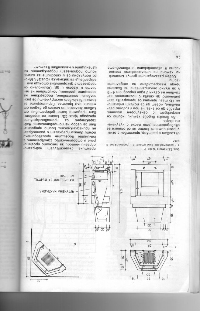

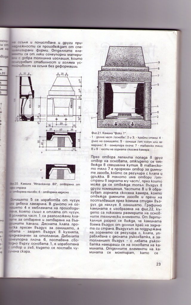

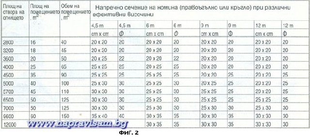

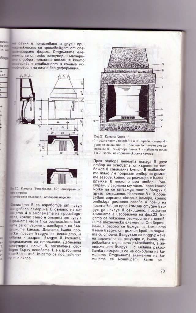

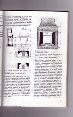

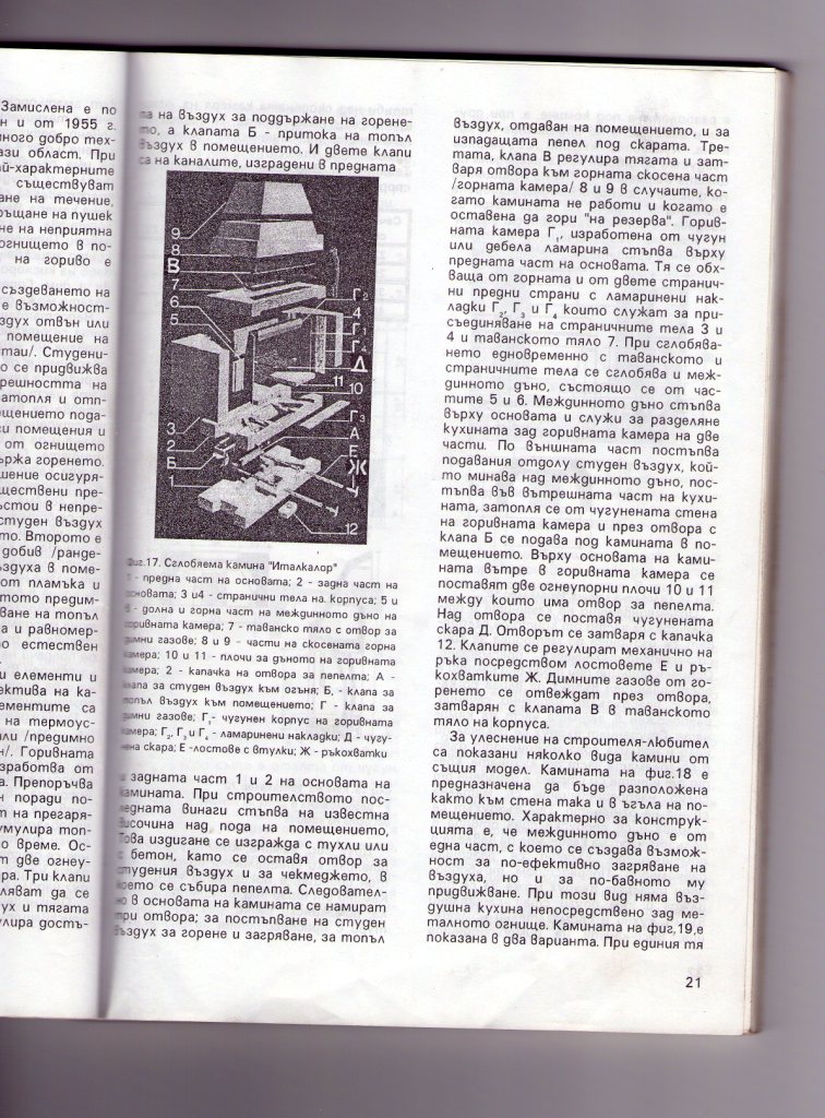

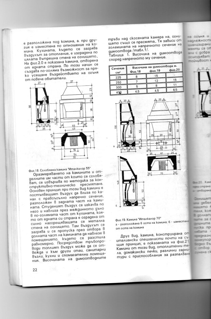

Да допълня малко темата,става въпрос за камини,но може да е полезна информацията.
iva6ki - специалист

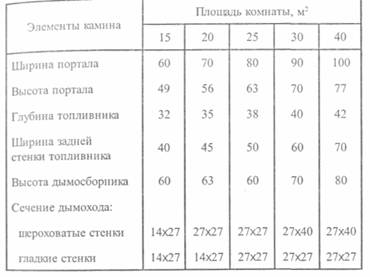

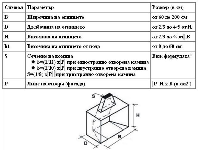

Айде и аз да се запиша, :-D малки но полезни таблички

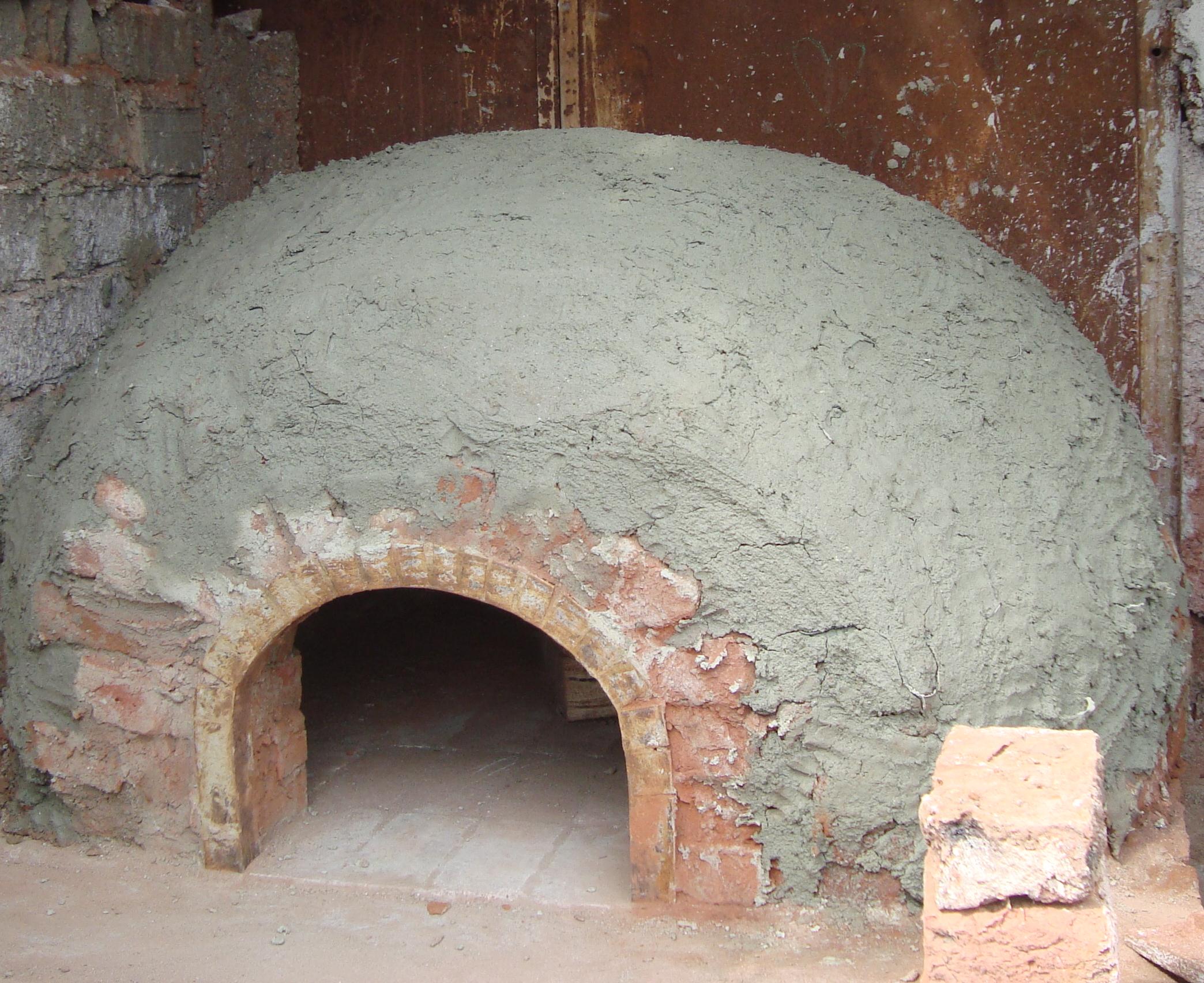

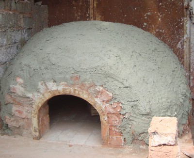

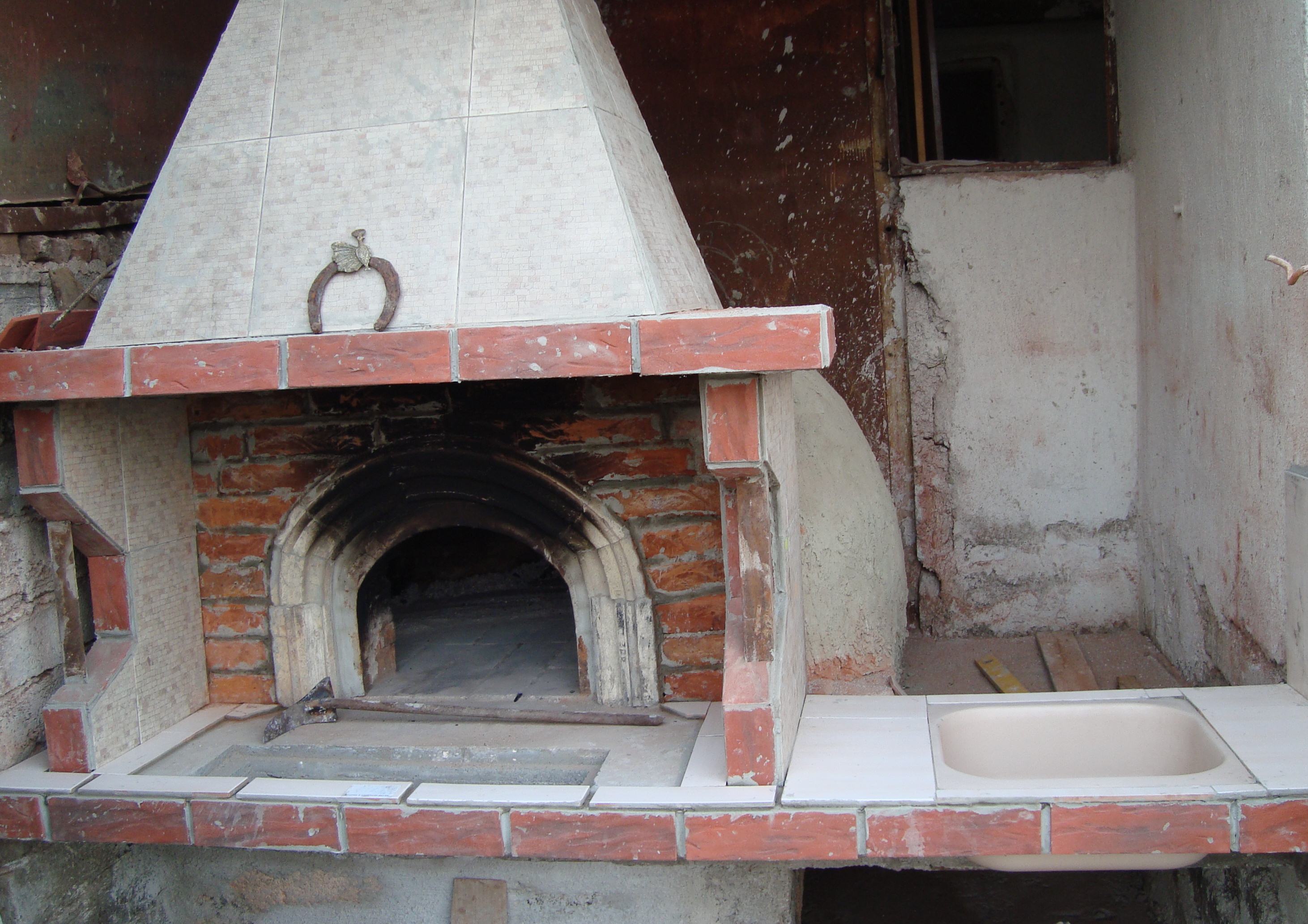

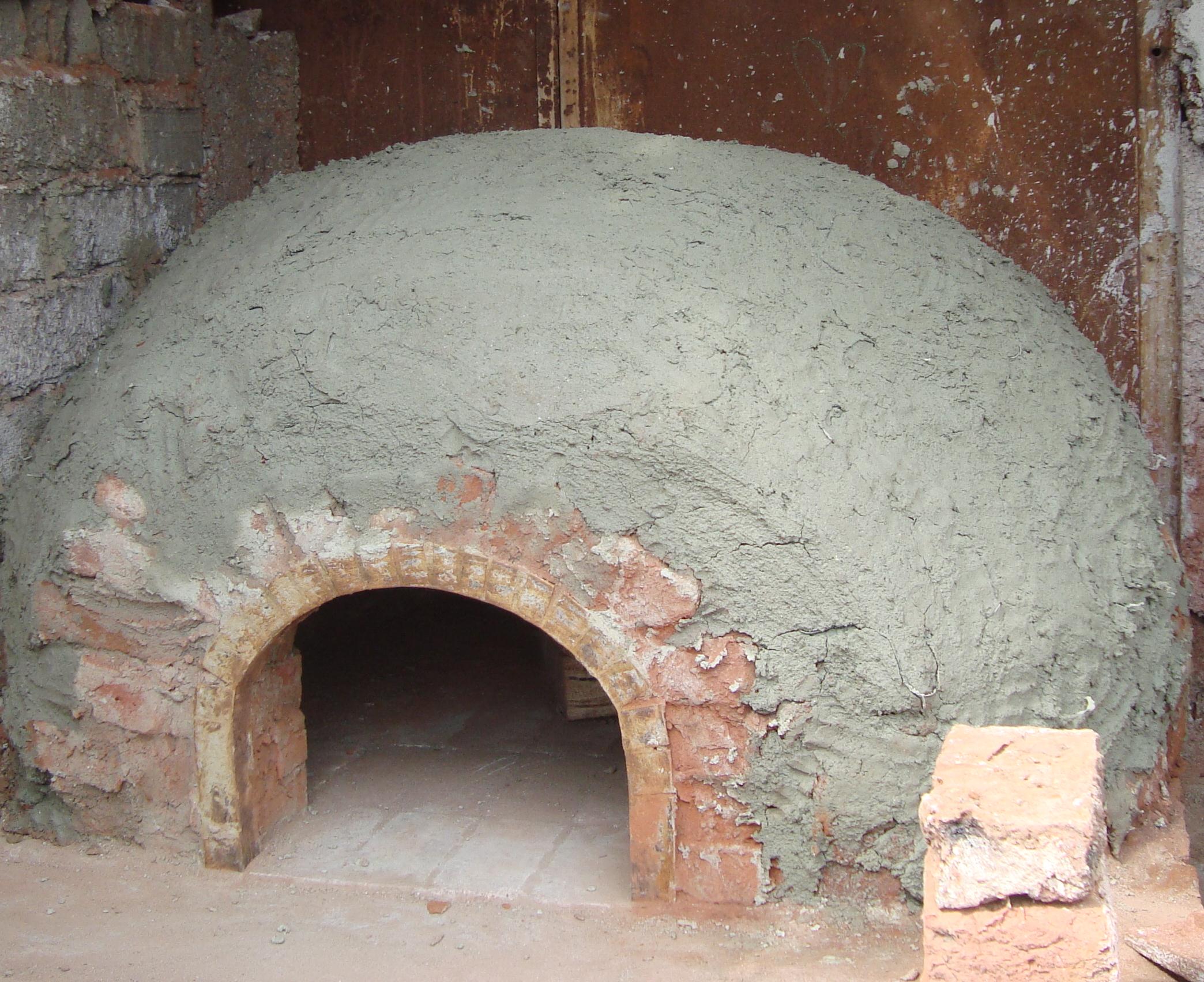

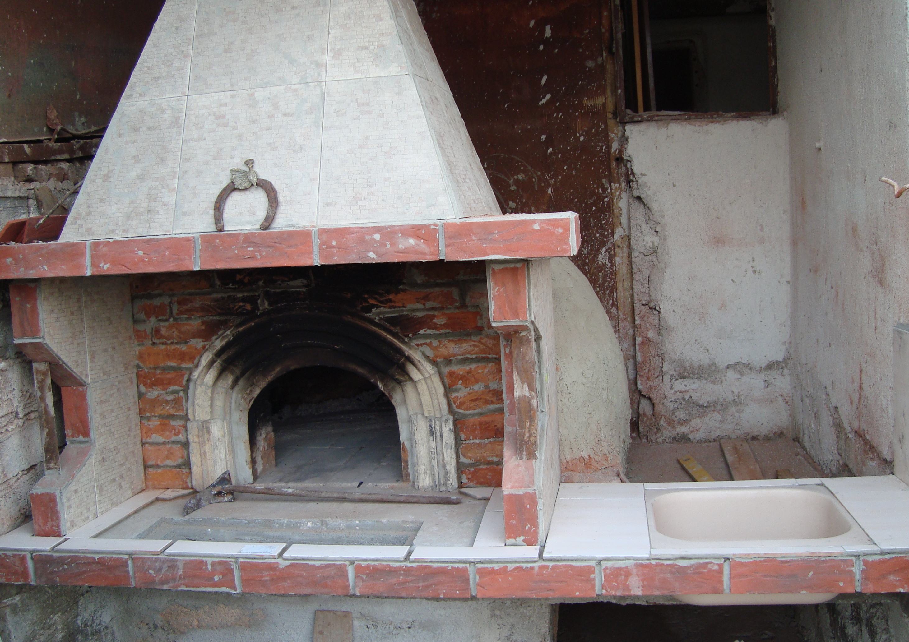

аз като започнах моята изчетох всичко в нета и само се обърках повече затова питах един стар маистор тои каза че е направил над 50 фурни.аз като я направих моята му я показах много я хареса.тухли на пода от акумолира6та купола 250 единички от старите и сива глина(хума).
kirililiev80 - напреднал
kirililiev80 написа:
имам снимки от до но немога да ги кача.
SEV - специалист
Снимките трябва да ги смалиш,или ги качи примерно в "снимка.бг" и дай линк към тях.
SEV написа:
http://kirililiev80.snimka.bg/hobby/fur ... 7.23146090 от снимки по нагледно неможе да се обясни какви са тия чертежи схеми дек качвате незнам :? аз започнах и лека полека стана и работи перфектно резултатите не ги снимах а ги хапнах :-D

п.п.снимките ми са качени по обратен ред затова разглеждаите с лявата стрелка (назад) :wink:
