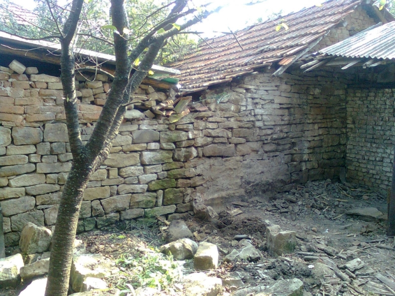

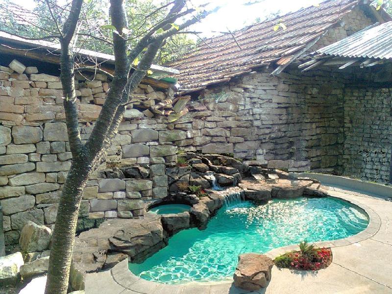

Виждам по снимките, че колегата доста е напреднал, затова ще попитам нещо. Решил съм да правя малък басейн (около 3/4м с неправилна форма) подобен на изградения на снимката с плитка и дълбока част. Басейна ще е от полиестерна смола (стъклопласт). Въпросът ми е за кофража колко арматура ми е необходима и мога ли да ползвам от тези готови арматурни мрежи, заварявани на 5см и 2мм сечение на стоманената тел. Допълнителна изолация не смятам да ползвам, защото полиестера си е добра изолация. Може би малко водно стъкло в бетона като пластификатор. Приемам всякакви коментари и съвети.
шоп
- Мнения: 9924
_Любител, дай малко подробности какво искаш да направиш?
От написаното се ориентирах, че искаш да направиш бетонно корито и да го облеччеш в полиестерна смола и мат? Така ли е?
Не е ли двойно по-трудоемко?
По принцип ако направиш паусон и на него отлееш стъклопласта с достатъчна дебелина и брой матове, няма да имаш нужда от бетон. Можеш да минеш с обратен насип от земновлажен бетон. Има много такива басейни пуснати в продажба. Разрови в нета. Просто с камион ти карат голямата вана и с кран я монтират в изкопа.

_Любител
- Мнения: 50
За сянката- няма какво да дава сянка, огрято е през целия ден. Дувара в момента му се пълнят фугите и после ще го лакирам с лак за къмък. Мисля, че по-битовия вид е предимство.
По същество- консултирах се с технолог на фирма за басейни от стъклопласт и ми даде тая идея: бетонно корито и смолата върху него. Ставало много издържливо, няма фуги, по-малко препарати, амортизира се само боята върху стъкломата на няколко години. По принцип по реклама не би трябвало да става нищо, но е като с детстките пързалки- след много ползване се показва стъклопласта под боята.
Въпросът е, че не съм сигурен колко арматура ми трябва и колко дебело да го изливам.
Сега ще тръгвам да си взема баките със смолата от фирмата- ортофталова, UV издържлива.
Виждал съм изпълнен такъв басейн, но не попитах колко е дебел бетона отдолу.
Прилагам и проекта, който ми направиха за мястото.
П.С. Всичко ще си правя сам. Кеф цена нема казват някои! Второто е цената. Наистина собстевия труд не го смятам, но един басейн с големина 3/4 е между 6 и 10 000лв при фирмата, в която проверих, а смолата с ускорител, втвърдител и т.н. излиза 130лв. Разход около 500гр/кв. м.

hristomirov
- Мнения: 112
Честно казано и на мен нещата не ми пасват много около зида но ако това ти е единственото място -!опитай!За моето творение по темата ,арматурата която сложих беше 6мм готови скари оребрена.Бетона на дъното е около 10 см. ,а стените-15-на места и 20см.Според мен също е малко нерентабилно да лееш стабилно бетонено корито и после стъклопласт.Моят беше пълен около 2 месеца без никаква хидроизолация и не съм забелязал да губи вода.Сега направих допълнителни стабилизиращи пояси,също бетонени,за стабилност на периферията.Ще пусна снимки но искам да е в завършен вид,заедно с плочките.Ако те интересува нещо как съм го направил и мога да съм ти от полза съм насреща!
