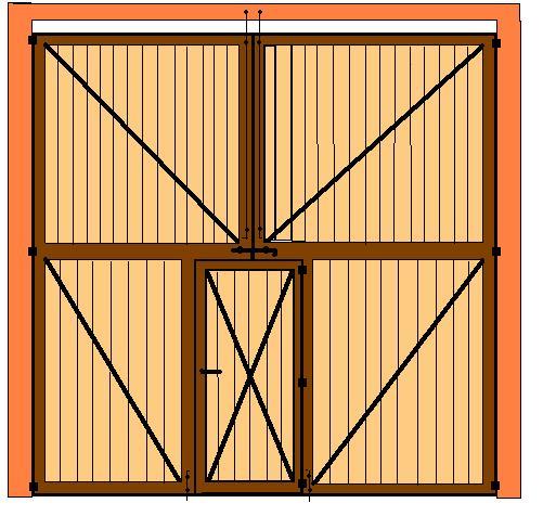

Да се намеся и аз. Решил съм да сменям портата на къщата ми. За сега е на етап обмисляне +/-. Едно е сигурно, че ще е от дъб. Размерите на сегашната порта са 380 на 380 см.
Ето и как съм я замислил
:rolleyes: Накрая се прикачи

Според мен добре изглежда ,дъбов материял намери ли и на каква цена?
EDI - майстор
Маречков, добре си го замислил, само напречниците горе и на страничните крила са обратно.Трябва да са към пантата за да насочат усилието натам, иначе ще провисне.
маречков - специалист
Материала е наличен. Цена не знам, защото част от него ми го дадоха вместо едни пари, другият го купувах, но отдавна и така. Сега мисля, че 900 лв. е кубика.
За разпънките и аз се двоумях, но на сегашната врата са по този начин, та затова така ги сложих на чертежа, в крайна сметка ще са на "Х" като на портичката.
Само да поясня, че портата ще е от две големи крила, а между тях ще е малката врата, което малко ме притеснява. Опасявам се именно от някакво провисване.
Стефко - специалист
EDI написа:
Абсолютно не съм съгласен. Много правилно са поставени диагоналите, защото ще са натоварен на опън. И няма да позволят никакво провисване. А както предлагаш ти, ще са на натиск.
Нещо много важно. Пантите трябва да се поставят възможно най-близо до ъглите на вратите. Само ме притеснява поставянето на средната панта. Може след време/ако не и още в началото/ да имаш проблеми с нея вследствие на лошо регулиране.
И най-важното. Тия диагонали ги постави от вътрешната страна, за да не се виждат.
