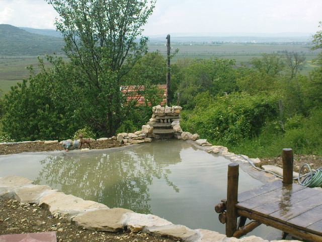

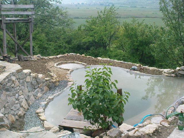

Свързах се с фирмата и ми обещаха плочки,но чак в средата на юли.Е....ще почакам-вече нямам бърза работа.Наложи се да правя дренажи откъм високата част ,за да не се пълни с вода басейна ,но вече няма проблем.Ето и още малко подобрения:

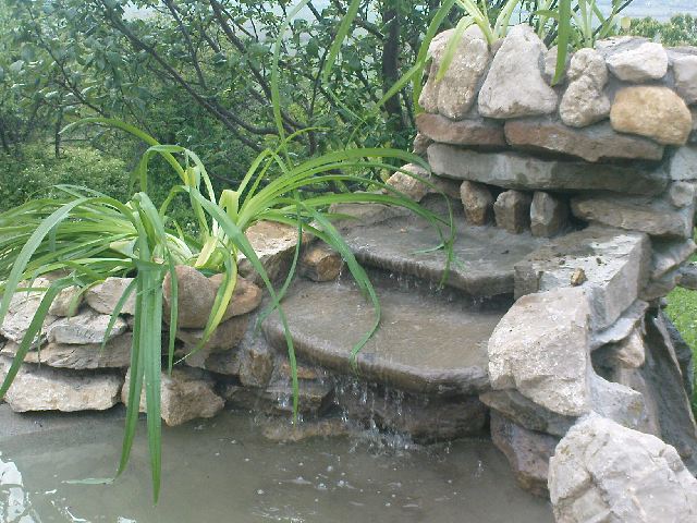

Във водопада съм сложил филтъра,който направих от една кофа,изрязана в долната част,на около3-4 см. от дъното,като дупката е около 2 на 10см хоризонтално разположена.Кофата е пълна с камъни като съм следвал инструкциите на alekghe!Надявам се да върши рабо

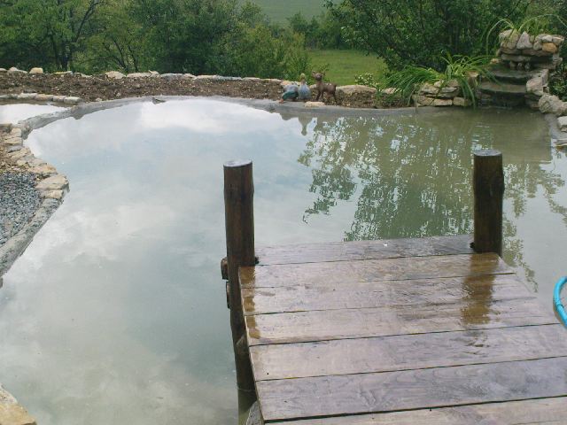

спадали ти нивото на водата , и с колко :) , и успя ли да го опазиш да незеленяса през слънчевата седмица
ftubusa - специалист
Много ми харесва и мостчето.
hristomirov - специалист
Нивото на водата не спада-под бетона има найлон и изолация.А водата си зеленясва...особенно при факта че до сега го пълня само с язовирна вода....А и не съм се занимавал по-сериозно с въпроса как да го хлорирам,хапчета разни и т.н.-първо чакам да си сложа плочките.Засега си сменям водата всяка седмица.След смяната на 3-тия ден е достатъчно топла и горе-долу чиста -става за намокряне.Сега си доправям барбекюто и плажчето-скоро ще пусна още снимки.
