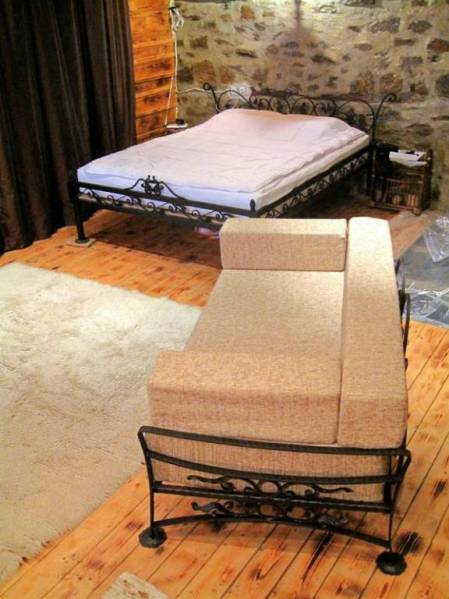

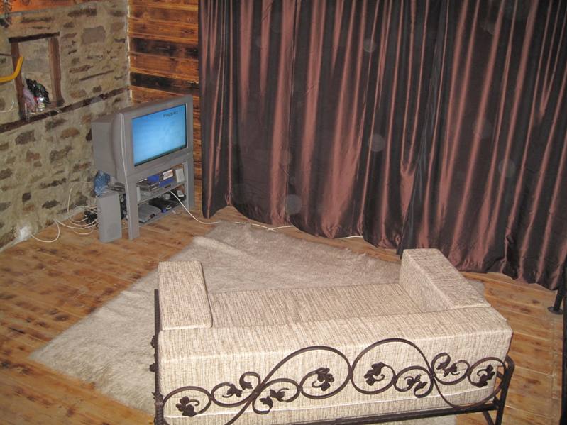

tuninghuman написа:
Как се постига този ефект?С горено масло или греша жестоко?
Не обгаряйте дъските, губи се естествения вид на дървесината.
За тази цел си има байц.
За придаване вид на орех-орехов байц.
А за да минете тънко, сега е момента. :-D
Събирате зелените обвивки на орехи, варят се във вода, прецежда се отварата и байца е готов.
andon1980 - специалист

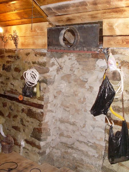

Обгарянето на дървото мисля че един вид го консервира така че става неприятно за дървояди и за други гадинки.А и лично на мен повече ми харесва обгорялото ,байца е широкоизползван докато това не толкова. Ето засега една снимка от новото диванче поставено на неговото си вясто после ще има и други

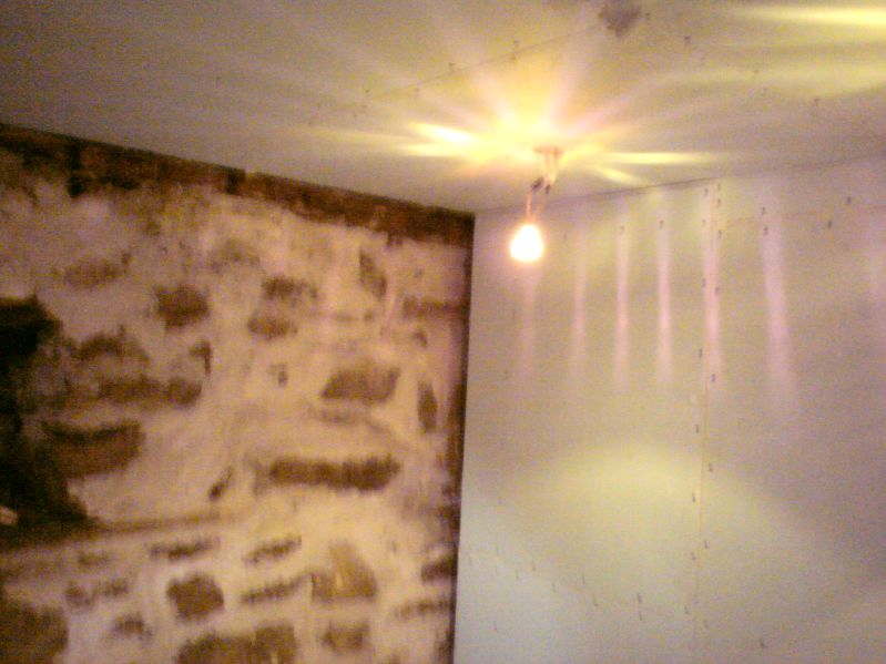

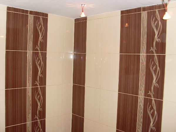

Приключи се направата и на новата баня ,остават финалните нагласяния на вани ,мивки и чешми.Двете стени на банята бяха от камък двете от дъски а пода от скали и пръст.Всичко беше направено с конструкция ,вата ,гипсокартон и финално бяха налепени плочките.В стария си вид беше така.Плочките са от серията на Кай ако не се лъжа Сорел

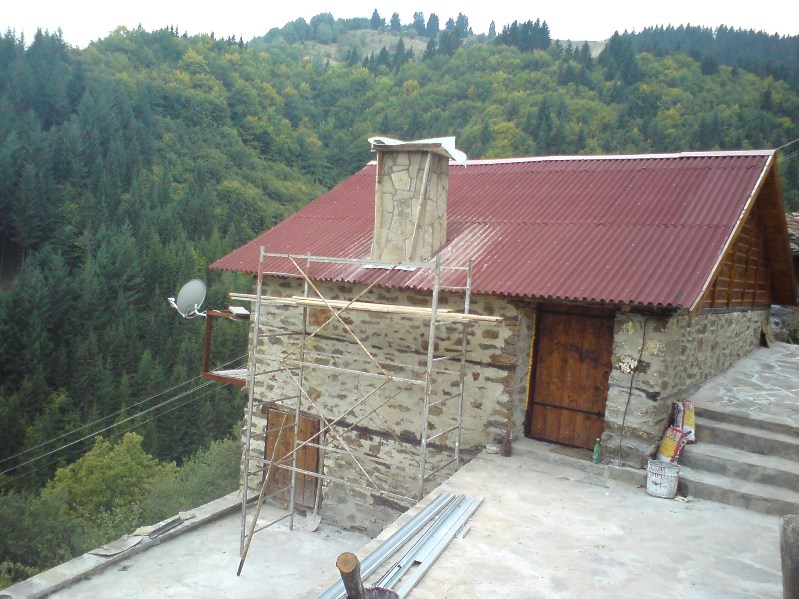

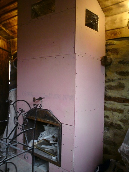

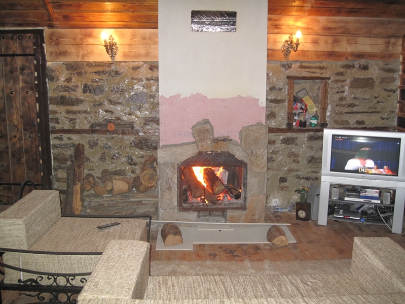

И така ремонта продължава с пълна сила.Стана студено и дойде ред на комина и камината.Ще публикувам няколко снимки от тяхното изграждане но имам и един въпрос.Камината трябва да е със стъкло но за първото палене я запалих така открита.Комина ми е фи 250 и няма никакъв проблем със дърпането.Имам 30 кубика дъски и стари греди които трябва да изгоря тази зима за да започна и ремонта на къщата .Те са складирани там и нямам намерение пак да ги местя .И искам камината да се ползва като открито огнище така поне бързо ще ги махна.Но вечер е много студено и по принцип е желателно огъня да не спира.Обаче при откритото огнище има опасност от пожар или задушаване с дим при проблем с комина.Разгледах в нета че има доста датчици които известяват.Трябва ми такъв обикновен за дим с батерийки и сирена.Просто да ме събуди при наличието на такъв проблем.Но да е надежден щото все пак си е опасна ситуация.Пиша запитвания в нета никой не ми отгоравя от тия фирми дето намерих.Ще помоля някой запознат да сподели мнение.Ето и снимките

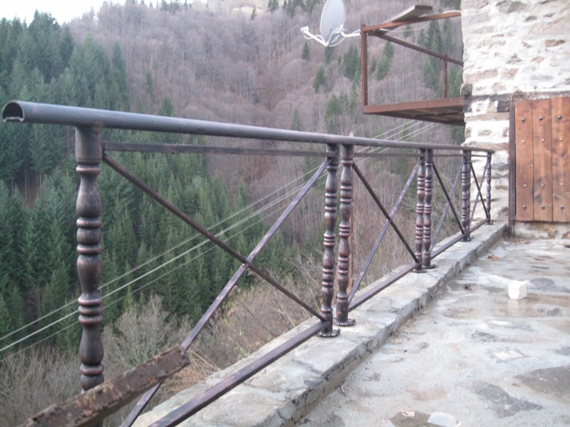

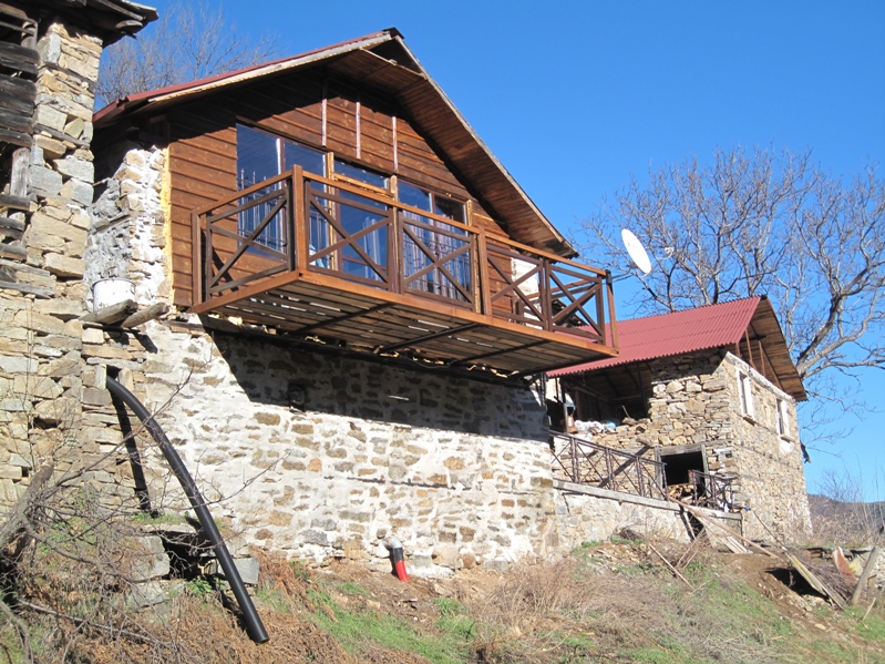

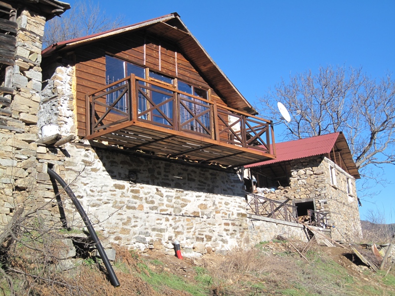

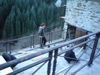

Ремонта на къщата беше малко позабавен но пак продължава.Публикувам още няколко снимки ,ако темате се следи с интерес

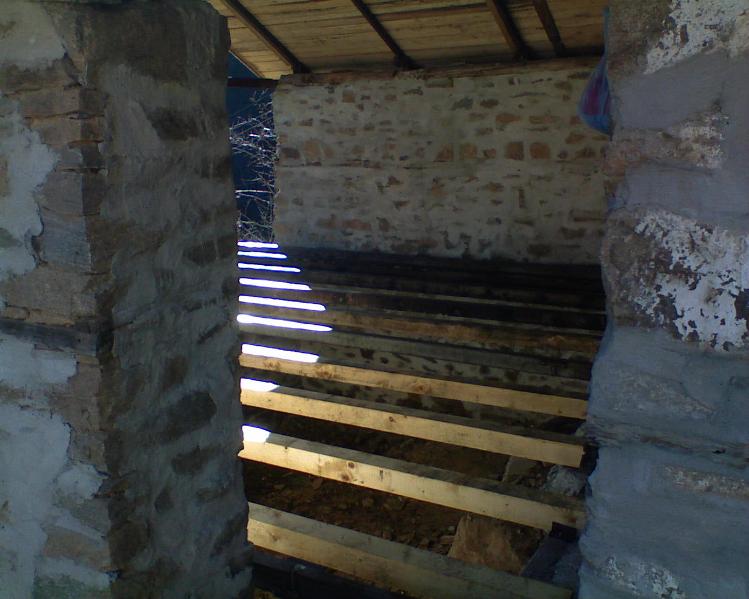

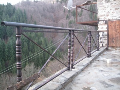

m_markovski - специалист
Здравей

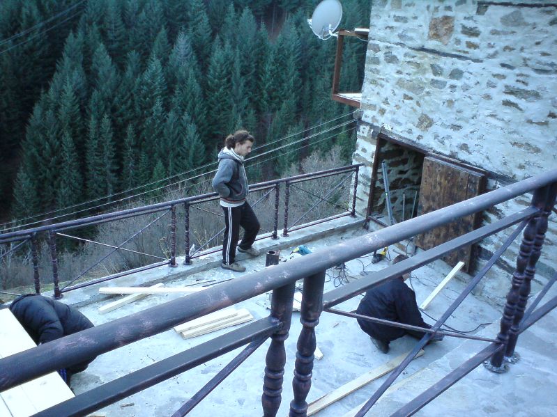

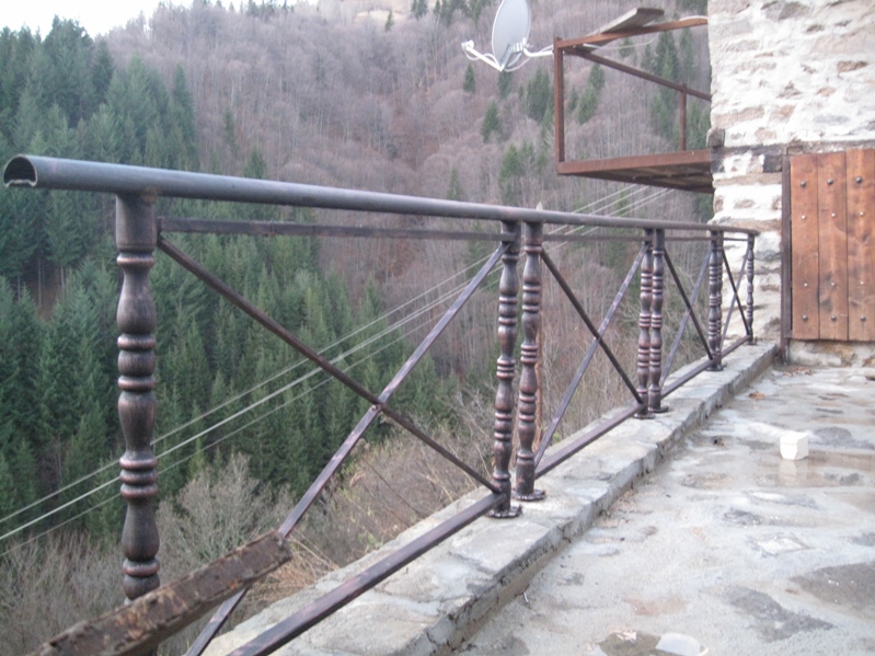

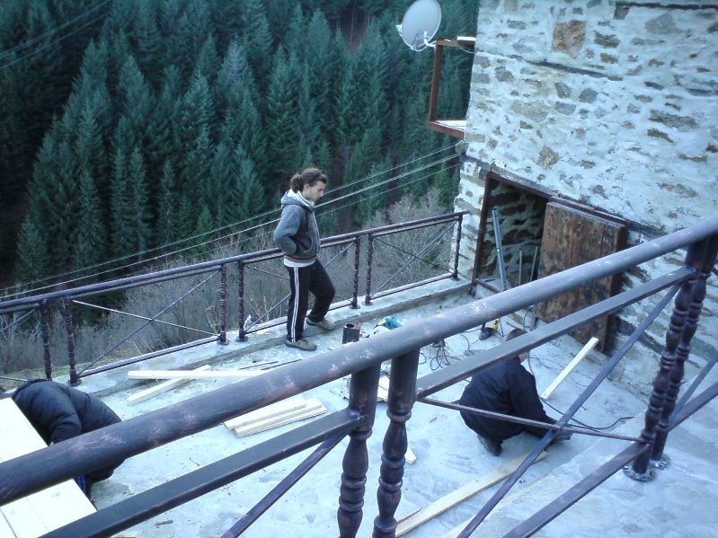

Поздрави за доброто изпълнение и за темата. Следя я с интерес и дори съжалявах, че не беше много активна в последно време. Как си направил терасата без подпори? Няй вероятно гредите продължават в пода на къщата или?...
Поздрав
m_markovski написа:
Здравей
Поздрав
Да гредите ,металните и дървените започват от срещуположната стена и минават чак до терасата.Ще сложа скоро подпори имитиращи еркер но трябва доста да се занимавам да огъна метала и да му придам някакъв по оригинален вид
