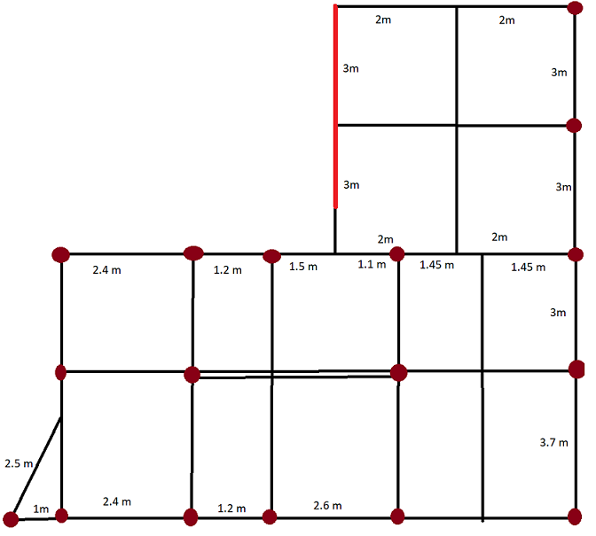

Къщата ми е с почти унищожена конструкция на асмата. Едно време е паднала подпорна стена и заедно с почвата са се смъкнали и коловете, паднали са няколко кола, хоризонтални тръби има огънати, всичко е ръждясало..ужас е. Използвани са стари водопроводни тръби 3/4" за хоризонталните елементи, и 3" черни тръби за вертикалните, но е правено някак си... едно към гьотере - заварките са криви, не са направени хубави легла за лягане на хоризонталните тръби по вертикалните. Самите вертикални тръби са 2 метра 3" и отгоре плесната 2" за третия метър...
Сега за моят план: Първо реших да използвам L-профили: 60х60х6 за вертикалните елементи, 50х50х5 за хоризонталните. Идеята ми е, че винкелът мога от всички страни да го обработя против ръжда и сега и в бъдеще. За жалост така излиза доооста скъпо, а и в близкия склад нямат 60х60х6.
Имат, обаче поцинковани тръби и черни тръби на доста сносна цена. Мисля си, за колове да ползвам черни, 2", а за хоризонтални елементи - 3/4", поцинковани. Вертикалните със сигурност ще ги мина с 3 в 1 боя, за да не ръждясват, поцинкованите, не знам, дали да го правя, сигурно и тях.
Генералният ми проблем е - как да обработя вертикалните тръби и отвътре срещу корозия? Поради особености на двора трябва да имам 17 колони, а поцинкованите 2" тръби са доста по-скъпи.
Ето картинка на асмата, погледната отгоре. Плътните кръгове са колове, черните линии са хоризонталните тръби, дебелата червена линия е участък от тръба, който ще бъде прихванат за единия от балконите(и сегашната конструкция е така). Има общо 11 лози, които са доста дебели и стари, затова и толкова начесто са коловете(гледал съм да има кол при всяка лоза).
Моля, ако някой има конструктивен съвет да сподели, все още съм отворен към предложения.

Руди - майстор
Кухите черни тръби трябва да запушиш от двете страни със
заварени плътно метални планки, за да не са изложени на
атмосферна корозия отвътре. Отвън - боядисване.
Поцинкованите трябва да обработиш само на местата на
заваряване, защото там цинкът ще изгори, а може и целите.
На мен при предстои подобна (доста по-малка) конструкция, избрах
кухи квадратни тръби за колони и правоъгълни за хоризонтали.
