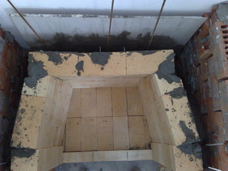

Да правиш стоманобетонен бункер за пържоли и кебапчета,много иновативно и най вече практично. =D> :-D
И снимката си е доста съмнителна.
но това прилича ли ви на бункер?

Не виждам нищо общо с кучешката колибка с със стоманобетонните стени от снимката.

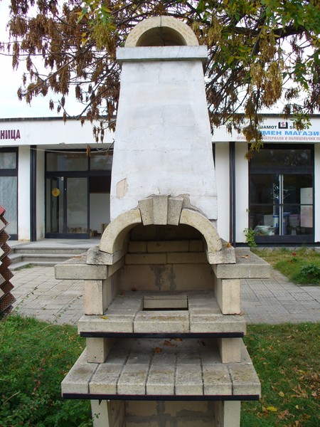

Уважаеми всезнайко от Паркове и градини ти нещо се бъркаш или главата ти е пълна с дим от изгорели листа/шума/.
Сравнението беше ето с тази кучешка колибка подготвена за заливане с бетон и това което ти показа.
BARD - специалист
А сега всезнайко погледни барбекюто на svetlio_73 и снимката която аз показах от двора на производителя.
Къде виждаш разлики в начина на сглобяване на елементите разликата е само една и тя е направи сам -голям срам.
Хайде не ми се занимава повече с разни шумосъбирачи и полски мишки.
Когато ми покажеш колко камини или барбекюта си сътворил със тези дето не ти растат от правилното място тогава ще взимаш отношение по тази материя .

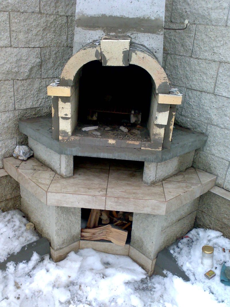

Огъня гори под свода, не под комина където му е мястото
Тухли на ребро са много нестабилни, особено пък в два реда.
пп. отговорът ми е до автора на темата и до четящите. Не до теб BARD. Твоите селски изказвани ги прочетохме вече!
