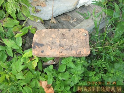

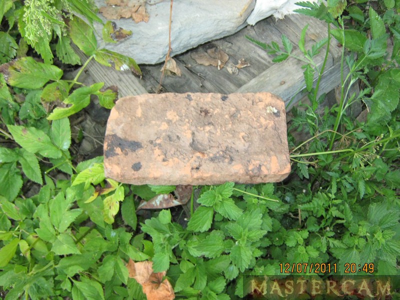

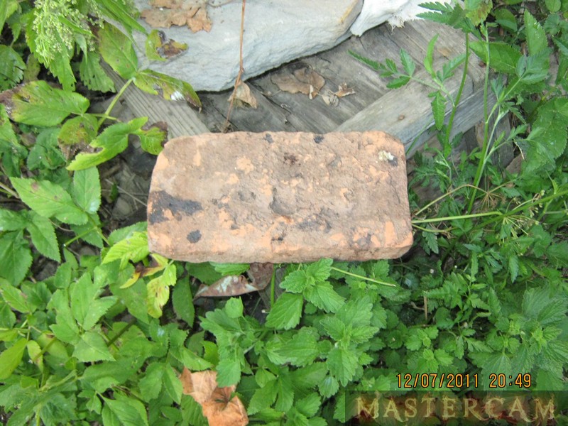

Имам предвид едновремешните тухлички с които са правели джамалите, те са с размери... около 100/200/20 мм , тънички са, но нека някой по-компетентен да се изкаже. До колкото съм се заглеждал тези готовите, бетонните при тях също огъня се пали в една метална тавичка, което е повдигната , така ли е или аз нещо съм се заблудил ?

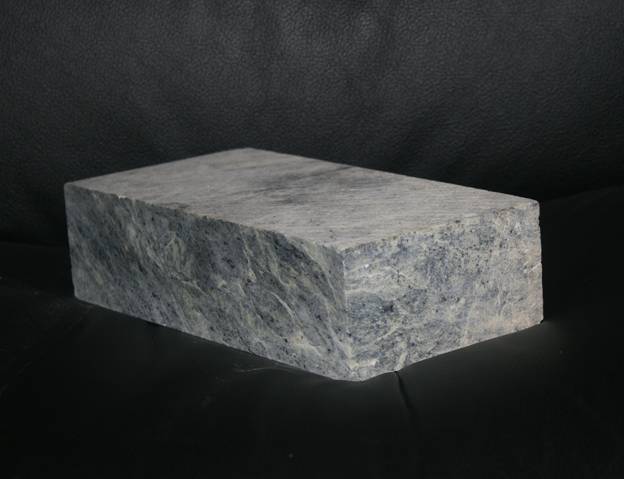

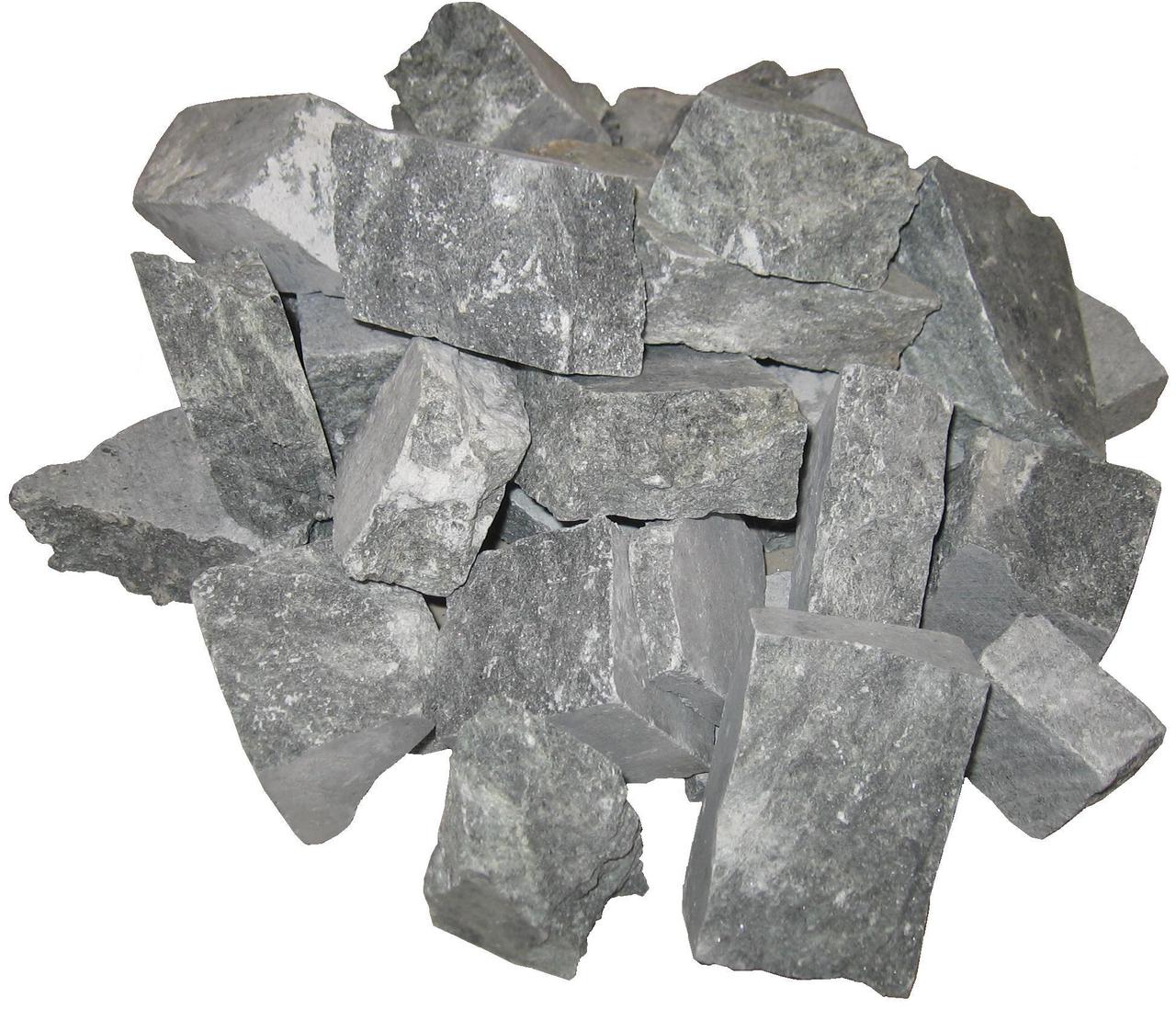

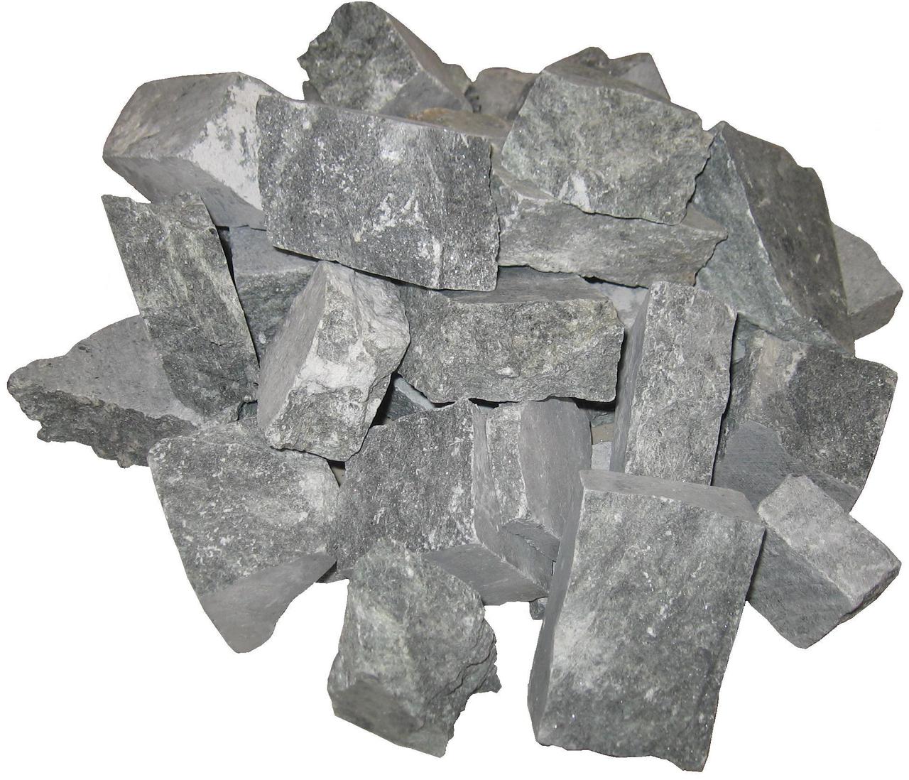

Има вариант,не е задължително цялото съоръжение да е изградено само от тухли.Огнището на пеща задължително от огнеупорни тухли, огнището на барбекюто може и от добре изпечени плътни керамични тухли /трудно се намират у нас/ може и от камък ,всичко останало може да е облицовка от камък или каменна зидария .
Ако все пак държите и огнищата на пеща и барбекюто да се иззидат от камък ще трябва да си намерите ето такъв
ТАЛКОХЛОРИД издържа до 1650 градуса също така има свойството да акумулира топлината.

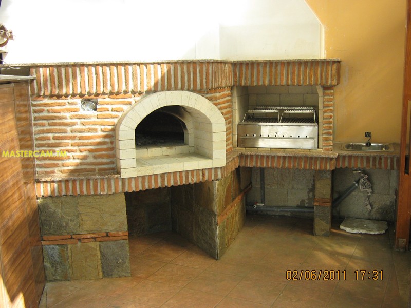

Тези ли имаш на предвид.

Нещо такова да... принципно съм виждал 2 размера... малки за джамали и по-големи за зидарии. Не знам дали имат някаква разлика във физичните св-ва. Пещта ще я направя с огнеупорни тухли и ще ги облицовам с камъни, барбекюто ще го иззидам с камъни и отдолу за всеки случай ще сложа една тава от неръждавейка, за всеки случай да не се пукне плочата. Ако налепя отвътре от тези малките тухлички би ли имало положителен ефект ?

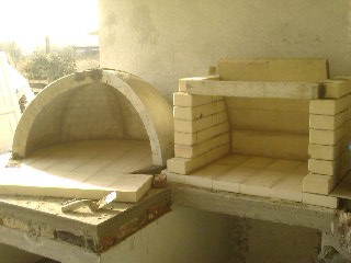

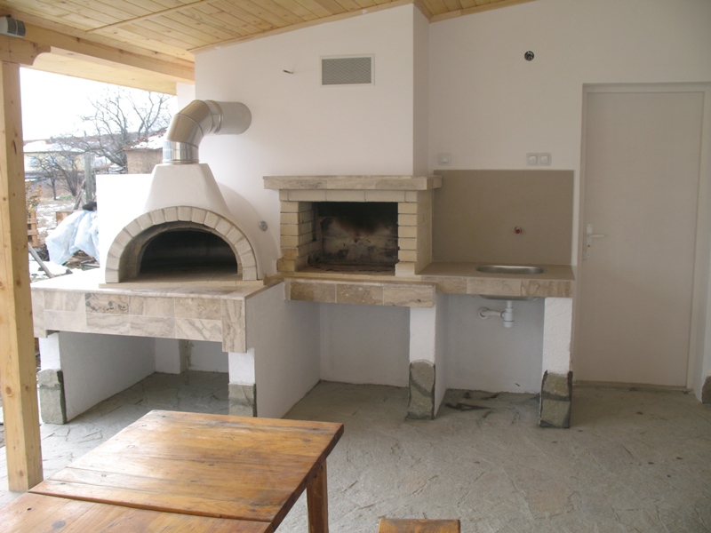

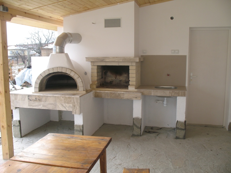

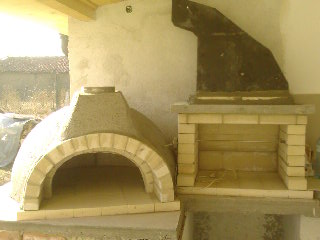

Здравейте, Нека споделя моя опит. След дълго изучаване на форуми и консултация с повече от 8 човека, накрая се спях на вариант (благодарение на един добър човек) с пещ и барнекю-камина. Не всичко е завършено но дойде зимата (януари 2012) и за сега остват малки работи за пролетта. За малко място (2.4м ширина и плитко 1.2м) мисля че се получи много добре. Пеща е 80см, барбекюто 60см вътре. Комина е стандартен с коминни тела и допълнитено итонг. Пеща е куполна от отляти дъговидни елементи от огн.тухли и бетон след което замазка, изолация, мрежа, замазка и още една за външна мазилка. Завършека е по желание на всеки. Иноксовия кюнец е 200мм с дебелина 0.7мм.
Надявам се да съм бил полезен на колегата.
