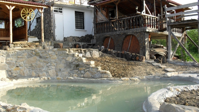

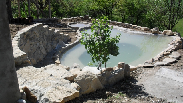

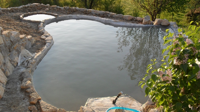

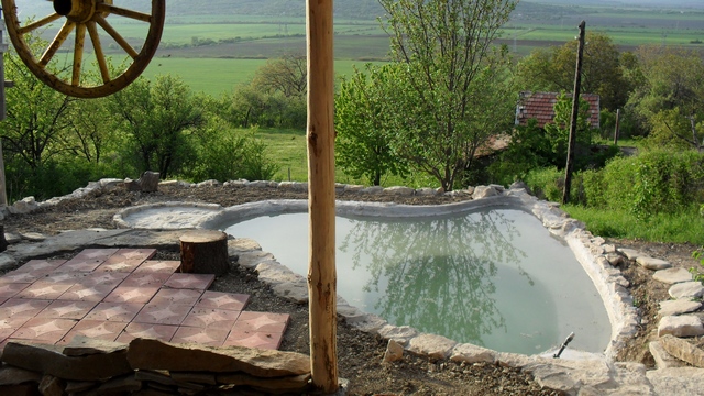

Ето докъде стигнах!Напълних го на 1-ви май и до днес няма проблем въпреки че е на бетон.Можете ли да ми кажете откъде да си купя около 10 кв.м. плочки за басейн че най-евтините са....70лв кв, -мартинели,други сини не намерих,а ми е повече от скъпичко....

Пробвай в Акватек. Варненска фирма. Обадих се преди малко, на една собственичка на магазин за обзавеждане на бани и ми каза, че предлагали плочки 3/3 см. по около 16-17 лева. Ако с нещо мога да съм ти полезен пиши на ЛС.
П.С. И каза, че в Мартинели имало някакви на промоция, но цената пак била 30-40 лева.
П.С.2А онези, от 16-17 лева, са китайски.
hristomirov - специалист
Тази цена е О.К.Скоро ще ходя до Русе.Там знам един склад в който предполагам също има плочки от този тип и ако не ме устройва офертата ще се обадя.Благодаря!

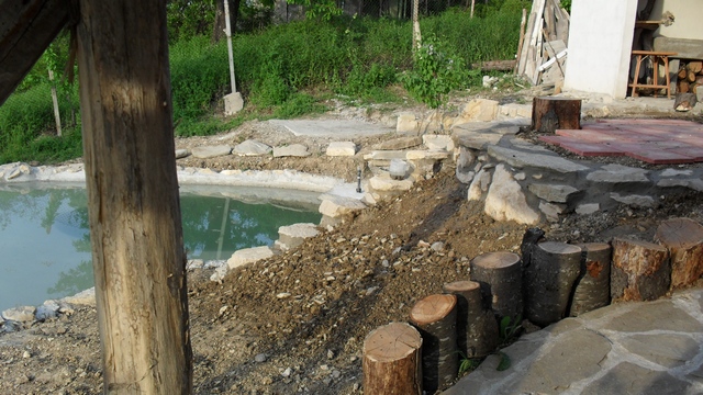

Страхотно, вижда се, че от самото начало си имал идея в главата... Каменната ти зидария силно ме впечатли, особено както споменаваш, че е за пръв път. Пусни снимки и на долната подпорна стена, моля. Аз в момента си правя терасирането и съм взел решение стените да са каменни, обаче ме тормози височината... Знам, че твоите ги реди на сухо, а после фугира... Не те ли притеснява, че при тая височина може да поддаде? Особено с толкова вода и бетон отгоре....
Трупчетата, които си заровил донякъде обработил ли си ги с нещо? Нищо, че са букови, много бързо гният, а някои са и вече поизгнили. И им махни кората.
Иначе просто го виждам завършено.... супер ще е, баси кефа.
Трупчетата не са букови,ами череша и кратката им история е следната:Преди да започна всичко свързано с басейна ,взех резачката тъй като все още беше хладно вечерите на вилата и резнах две почти изсъхнали дървета на които отдавна се канех.Та това което се вижда като оградка от трупчета са просто по-дебеличките ми дърва за огрев,за които ми трябва брадва,а нямам :-D Та...ще им дойде времето и ...не им е там мястото!
Относно зида-14 тона ломен камък за всичко което се вижда(не знам със точност размерите).Редени са по следният начин:Основа около 20см,върху нея най-големите камъни,а след това двоен зид с обратен наклон.Последните 40см са фугирани,а на места и лепени.Старах се добре да пасвам камъните.Фасона не е толкова добър както при прилежно фугираните камъни,които се виждат,но относно времето за изпълнение-ден и половина ми отне подпорната стена,въпреки че е двойна и около 10 дена останалото +което е по снимките.Влез в една отсъседните теми-"терасиране с бетонени блокчета"-там се вижда стената до 1,3 метра. Мисля че стана доста здраво!
