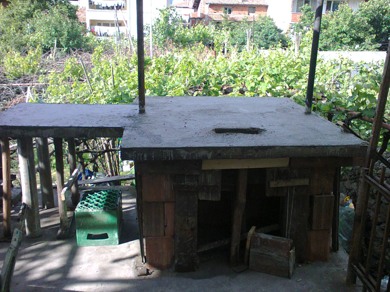

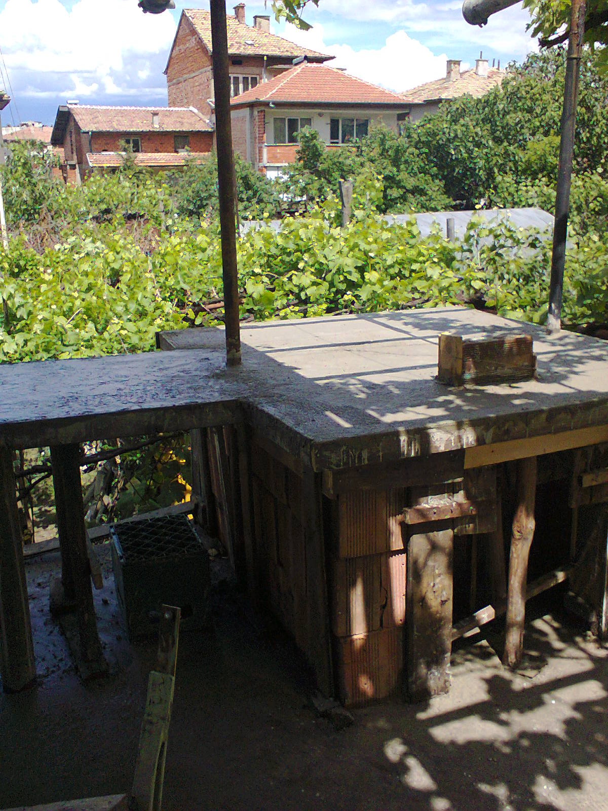

jinio - специалист
Ето днешния резултат. Само не знам дали отвара за въздух не е много голям, май ще трябва да мисля с нещо да регулирам притока на въздух.
stiv1961 - майстор
jinio написа:
Не, според мен не е голям отвОра, браво, чакаме още резултати :)
jinio - специалист
Мисля си отгоре да сложа стационарна решетка, а от долу подвижна, ще мисля нещо шина по която да се движи и така ще мога да регулирам притока на въздух.
