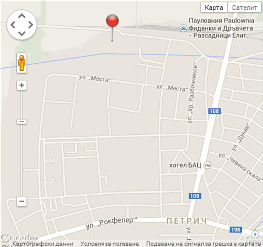

От Петрич съм. Днес следобед идва един приятел който се занимава със строителство, погледна и каза че няма да има никакъв проблем щом ще ги пълня с бетон.
stiv1961 - майстор
Вашето Топливо трябва да е червената точка :)
