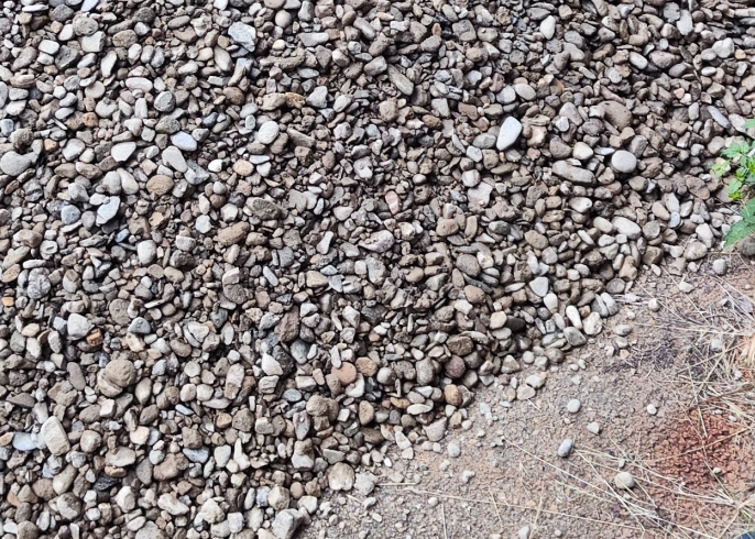

Днес купих два кубика чакъл ама то се оказа някакъв речен филц и е с едни обли камъчета, не са тея трошените с острите ръбове.
Сега с това мога ли да подравня там където е пръстта и да трамбовам или е по-добре да търся от другите трошените камъчета? А после за бетона мога ли да го ползвам и кое е по-добре всъщност облите или трошените?

Да, знам за бетона ама не съм стигнал до там. Сега искам да подравня, събота ще взема трамбовъчна машина под наем за да трамбовам там където е пръстта, ще насипя и от тоя чакъл да го трамбовам. Ще насипя и вътре където е стария бетон да позапълня малко и да изравня навсякъде с нивелира и тогава вече ще мисля за арматурата, кофража и бетона.

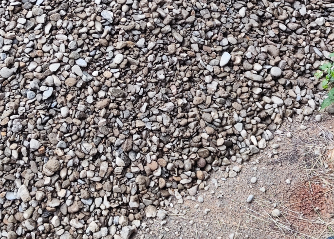

Eто какво направих днес с подравняването и трамбоването. Горе долу е добре, остават леки корекции, но трябва на смрачаване за да се вижда нивелира.
Отпред се получи доста висок насип и ме притеснява като излея плочата и в последствие какво пречи полека с времето пръстта и баластрата да се изронят изпод плочата и тя да остане да си виси във въздуха?
Как точно сега да направя кофража върху насипаното също не ми е много ясно? Да забия някоя ламарина ли? Имам няколко парчета ламперия (вижда се на снимките), която ми остана след един ремонт и я запазих ако може да се ползва като кофраж. От нея нещо да сглобя ли, как да го закрепя към земята?
От предната страна където е черната кофа с тухлата мисля да направя стъпка за навеса, която да я свържа с плочата и да я отлея заедно с нея за да не е самостоятелна и както казвате да вземе сама да потъне на някъде. Ама как точно да стане пак не ми е ясно. Да изкопая ли някаква дупка до насипа ама той пък ще вземе да се свлече вътре, само някакъв кофраж по-висок ли да направя, не знам.

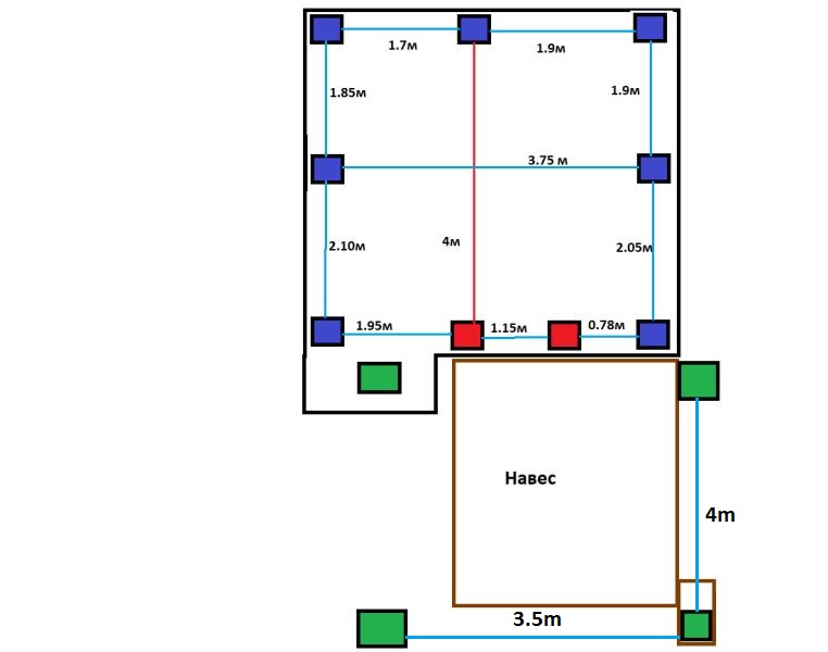

Вдигам пак темата, не съм се отказал. В края на есента в последното хубаво време излях плочата и сега съм почти готов да почвам металната конструкция. Нарисувах на тая картинка как идват стъпките, мерил съм приблизително от центъра на стъпките, може да не е много точно. Сините стъпки са за работилницата, на двете червени стъпки ще е вратата, а зелените стъпки са за навеса.
Разстоянията за премостване не са големи, най-голямото е 4 метра. Там където е червената линия мисля да е билната греда.
1. Относно конструкцията, някъде мернах, че за обслужващи постройки максималната височина е 3.60м, та мисля да не я правя по-висока да не стане проблем в бъдеще. Покрива мисля да е двускатен, на 2.50м ще направя таван и отгоре да остане малко таванско за склад. Мислех първоначално билото да е на 3.60м, а отстрани да са на 3.30м, наклона би трябвало да е достатъчен за термопанели. После се замислих дали пък да не са на 3м страните, така ще спестя материал, защото профилите са 6 метрови, ама пък ще загубя пространство.
2. Не ми е много ясно как да направя стрехите, да стърчат ли профили отдолу под термопанелите или да оставя само термопанел без да го подпира нищо отдолу? Искам и някакви улуци да сложа ама също не знам как да ги захвана, дали ще стане за термопанела или?
3. Трябва да направя някаква сметка за материала и вида на профилите, защото ще плащам транспорт и ако може да взема всичко накуп.
Вертикалните греди мисля да са 80х80х4, също и тея късите премоствания между вертикалите да ги направя с остатъците от този профил, включително и този дето е 3.75м, той няма да носи почти нищо.
За билната греда си мисля дали да не сложа IPE100. Също и за хоризонталите и билото на навеса мисля пак да сложа IPE100, защото той ще е само на 4-те вертикални греди и няма да има допълнителни опори, а тези хоризонтали ще носят целият покрив.
Отворен съм и за други предложения и съвети.
