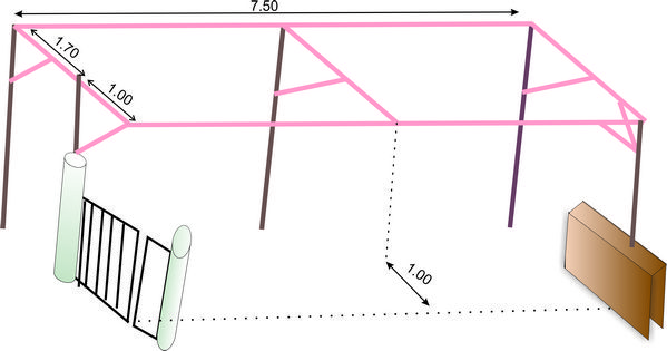

Здравейте! И аз имам мерак за асма и съм си направил проект. Малко е необичаен, защото двора един ден ще се дели с комшията и затова от сега вземам мерки за това. А от долу искам да се паркира и кола, и да няма пречещи колони. Моля за съвети какви да бъдат вертикалните основи - спрял съм се на метална конструкция и съответно хоризонталите. Възможно ли е хоризонтална шина между двете колони да е с правоъгълно сечение да е дълга около 3,50.
Прилагам и проекта.

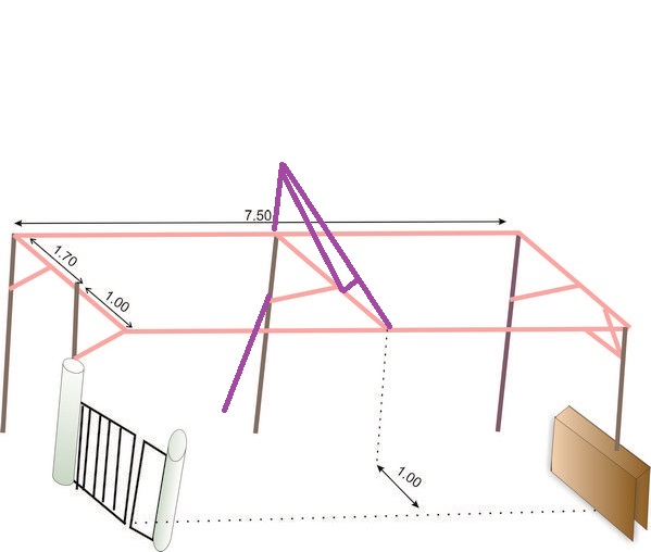

Притеснителната е тази, по- близката до нас, с дължина 7,5 м.
Тя ще провисне. Където е вертикалната пунктирна линия трябва да има колона.
stani64 - напреднал
И аз от това се притеснявам, но няма как по средата на голям двор, който за сега не е разделен с комшията и влизат по 2 коли. Но сега се сетих, че ива вариант - от средната колона на дистанция 1,7 от нея да сложа друга.

Гост - специалист
Трябва да ограничиш тогава по друг начин провисването на точката , където е вертикалния пунктир.
След като там не може да има колона- има и други варианти.
Ето два:

Да и това е идея.

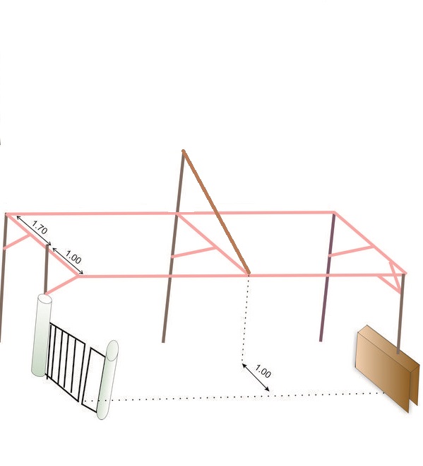

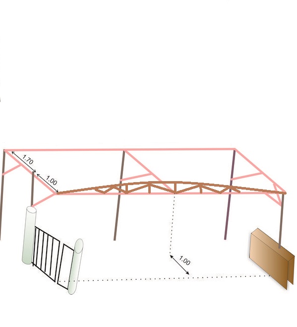

Мисля, че този вариант е по-устойчив. А между другото този вариант със захващане на стоманени въжета възможен ли е?

То за устойчиво- има как да се направи да не провисне и милиметър, но ще е с греди като на мостова конструкция.
А на картинката на врабеца- освен, че е допълнил моята, като е направил ферма, уякчавайки реброто, което добавих- е добавил напълно излишна подпорка, (долната лилава), която най-вероятно ще трябва да е в комшийския двор.
