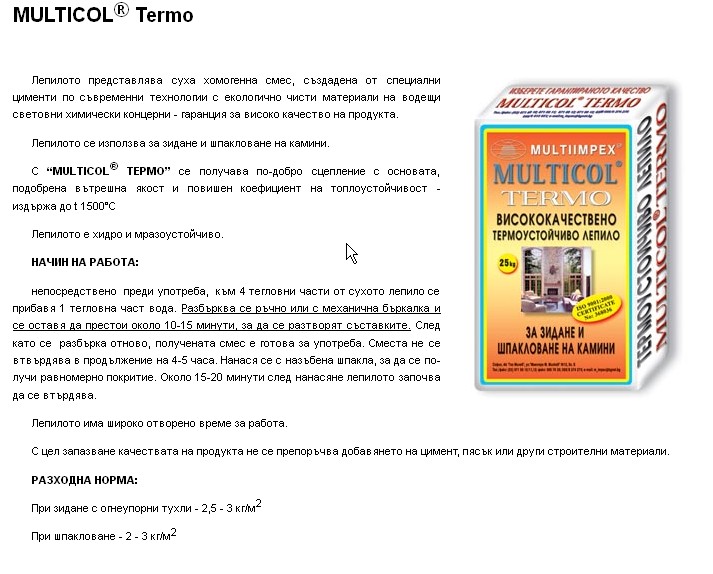

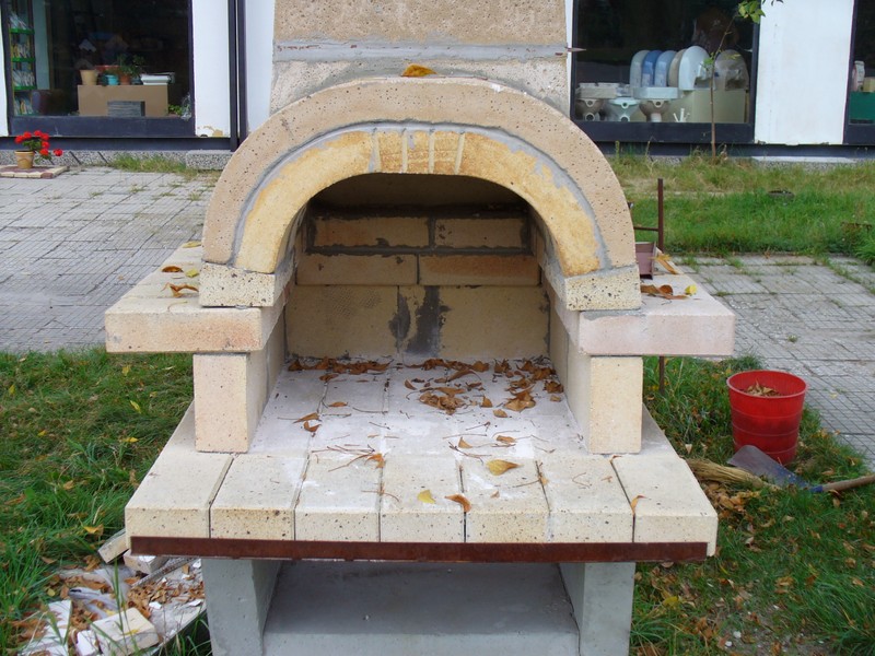

малко встрани от темата; Complast се интересуваше от оградата
оградата е изградена от бетонни блокчета/тухли/ като лицето на тези тухли е релефно
и наподобява естествен камък/// :yawinkle: :yawinkle: :yawinkle:
svetlio_73 - напреднал
флексовото лепило ще издържили на температурните/разлики/
работил съм доста с такива лепила но никога до сега не съм го използвал за случай като
моят/лепене на огнеопорни тухли/// :? :? :?
BARD - специалист
svetlio_73 написа:
Ето това ще издържи.
По добро е от останалите които се предлагат на Бг пазара.
Градинар - специалист
Лепилото флекс на боро има фибри, което го прави по-добро, по-висок клас от това за камини.
"висока якост на сцепление при опън след термично третиране"
четете какво пише: http://www.boro-bg.com/downloads/downlo ... racked.pdf
Отговорете си на въпроса: какво лепило се ползва върху подово отопление и защо?

Термичното третиране на подово отопление ми звучи доста смешно . =D>
Къде прочете че може да се използва за зидане на огнеупорни шамотни материали.?

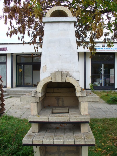

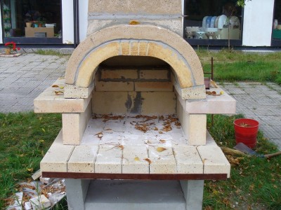

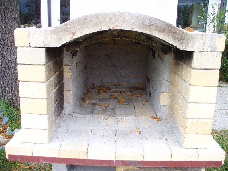

Transporterr - специалист
svetlio_73, каквото и лепило да използваш, ако го сглобиш по начина от снимките резултата ще е един и същ - плачевен :cool:
BARD - специалист
Той човека не е виновен а тези които са му продали детайлите и са му казали че така се сглобяват.А лепилото си е много, много важно и не трябва да е какво да е. Керамиката и гранитогреса са едно а шамотните тухли и детайли съвсем друга песен.
Мострите на производителя. :-D
