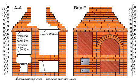

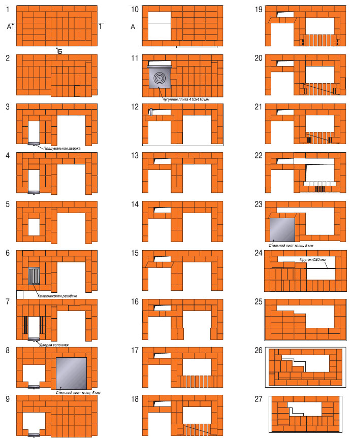

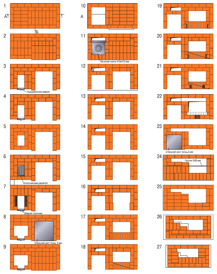

Има,има голямо значение какво като е затворено със вратичка и още има много тънкости при самото зидане.
Това което си показал като като разбивка по редове е морално остарял вариант и вече не се практикува от руските майстори то и затова се шири в нета , има по удачен вариант . :wink:

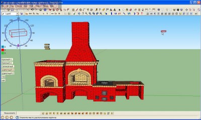

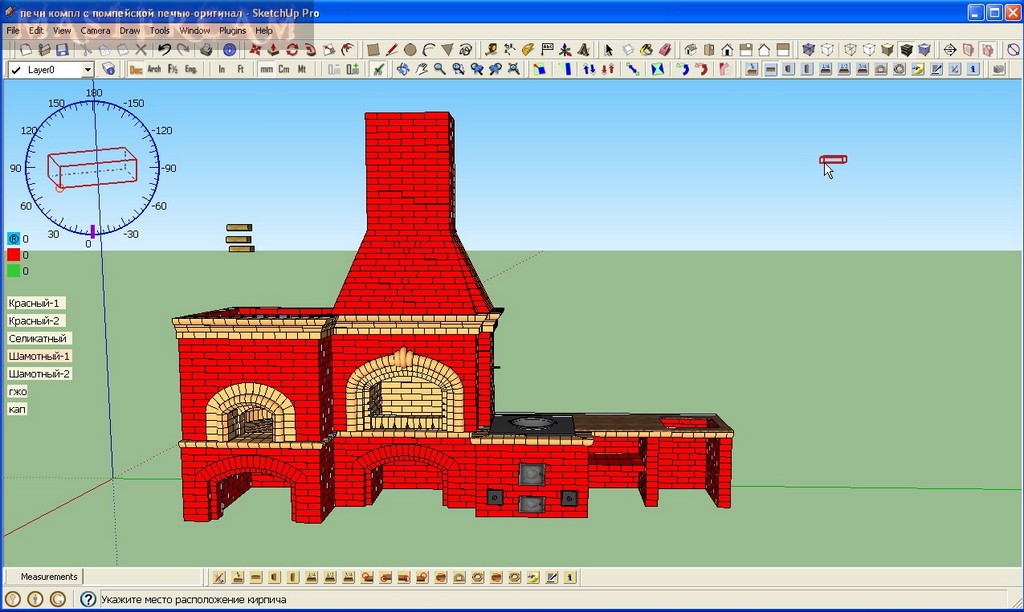

peterdimov Ето това е които ти трябва на теб пещ куполна + барбекю +печка за казан или както им казват руснаците кухоннаю плита ,във това съоръжение има една гора тухли които във Русия са евтини и затова не използват скъпите облицовки от скални материали .

това може да се направи на същия принцип както в руския сайт, просто конфигурацията е друга :wink:
Последна промяна от Transporterr на ср фев 01, 2012 12:16 pm, променено общо 1 път.
BARD - специалист
Няма нищо общо със онова в руският сайт оснвен тухлите.Вътрешността е съвсем друга. :-D
