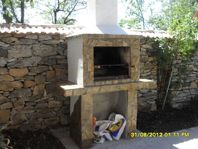

Може да не е вечен итонга, но става за барбекю :lol:
Итонга за нищо не става, камо ли за барбекю, ако на това му викаш барбекю де.
И не знам какво му харесват на итонга - пълен та..к и кал в ушите.Става примерно за Мозамбик или южна Гърция, но не и у нас.
Със същия успех може да ползваш няколко по-големи камъка.Хем ще изглежда по-добре.

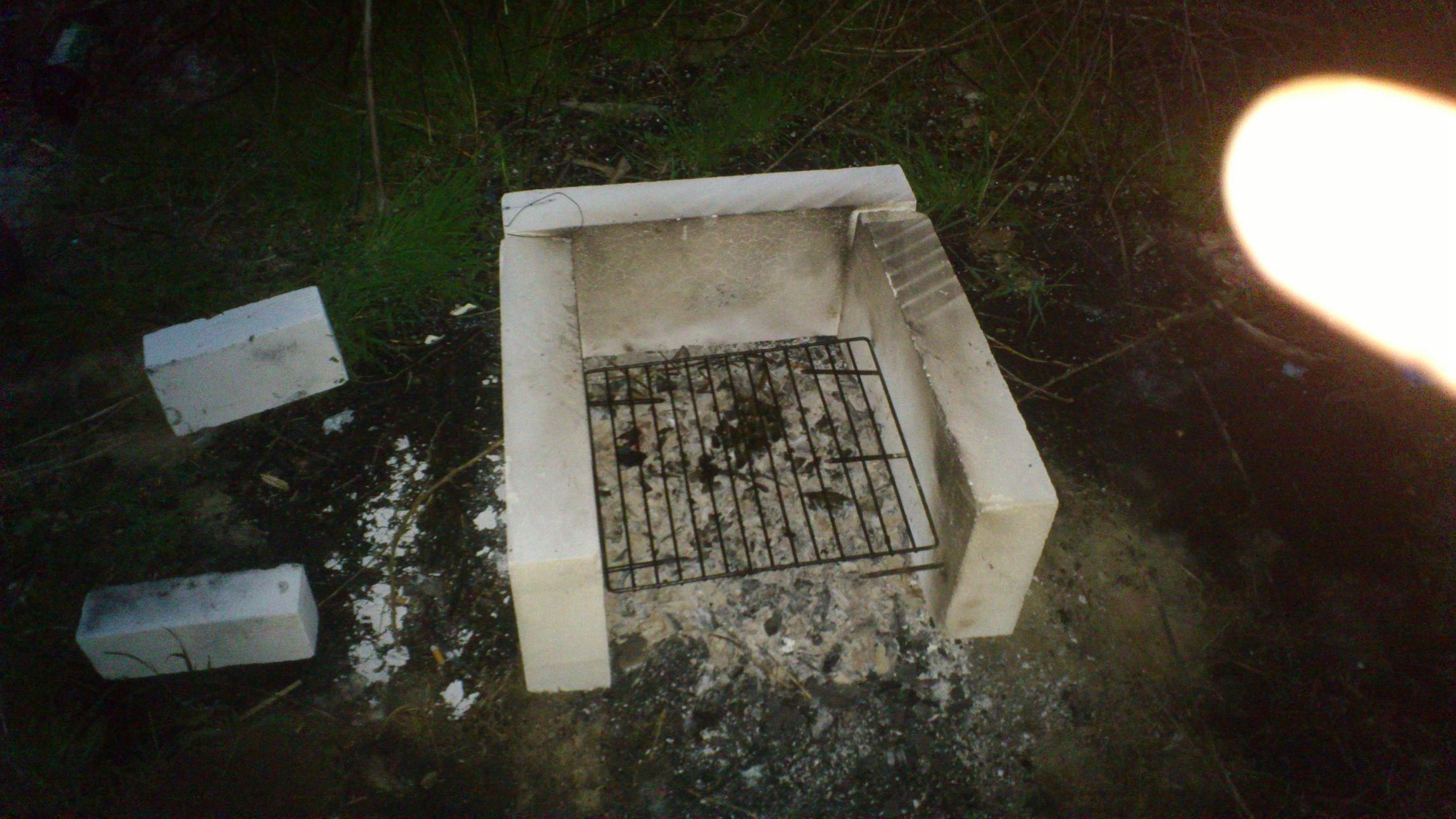

niksan066 написа:
До тук стигнах :) времето се развали :cry:
Не става от газобетон седя една година измръзна и се срина добре че не го бях завършил :-D
Скоро ще започвам ново вече с тухли.
MMIel - специалист
Когато не е измазано - ясно, но като е измазано? Чешмата ми до барбекюто е с итонг и вече втора година не е мръднала.
