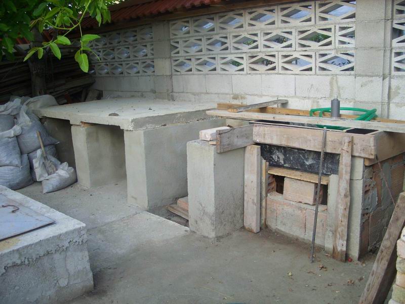

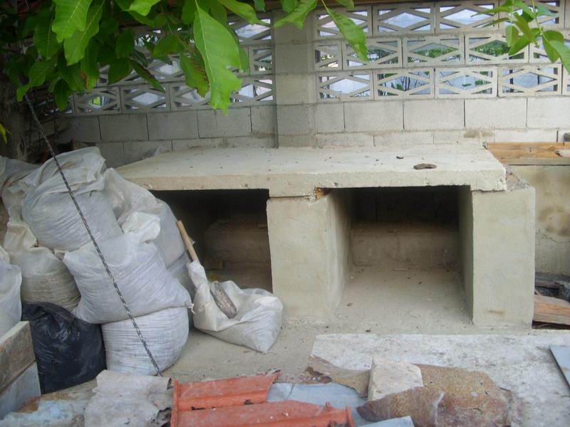

Проучванията привършиха. Вече действам по проекта.
Ще бъде 3 в 1, пещ, барбекю и лята мивка (отляво надясно)

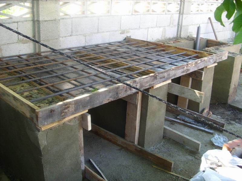

Иззидаха се плотовете и се заля плочата за BBQ-то и пещта. Сложих нагъсто и бая дебелко желязо в плочата, нека да държи :cool:
Размерите на отлятото са 215/125. Комин предвиждам само за BBQ-то, за пещта - не. Всичко ще е под навес.
За плота между BBQ-то и мивката, както и за самата нея не остана време, а и като се отлеят трябва още на следващия ден да се декофрира и полага мозайката.
PS Къде във Варна мога да открия цветна мозайка ??? :?:

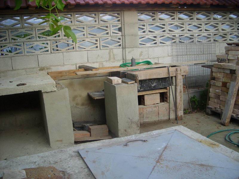

Взех си 270 стандартни огн.тухли 2-ра употреба както и 30 клиновидни (ще ми трябват още такива за пещта), по левче, общо 300лв. За материали и работа на мургавите братя по зидането и заливането -250лв., общо досега - 550лв.Сигурен съм че целия ми проект няма да надвиши 1300-1500 лв. (барабар с декоративните облицовки).

Добре де, а като няма комин пещта, как излиза пушека, през отвора отпред ли? Няма ли да задимиш и навес, и всичко? :?

ebahti - майстор
тия основи-слабички ми се виждат :? ще издържат има няма 5 етажно кюмбе :-D
единак - специалист
Доколкото разбирам замисъла, отвора на пещта ще е в ББКто, тоест дима, който излиза при опалването ще си излиза през комина на ББК.
Док, сметна ли си правилно нещата? С какви размери ще са ти пещта и ББКто и дали ще успееш да ги събереш на тоя плот, така ще да се работи свободно и с двете?

Ми уж си посмятах, смятам мястото да ми стигне.
Не позна,пещта няма да се отваря откъм ББК-то, а ще е самостоятелна.
За нея предвиждам 80/60-65 см вътрешни р/ри, около 95/110 външни
До нея барбекюто с габарити около 105/110 ширина на около 65-70см дълбочина (по-външните очертания)

ebahti написа:
Aaa, от повечко глава не боли :-D
Желязото сега по-евтинко отколкото като строих къщата, така че взех по-дебелко....
