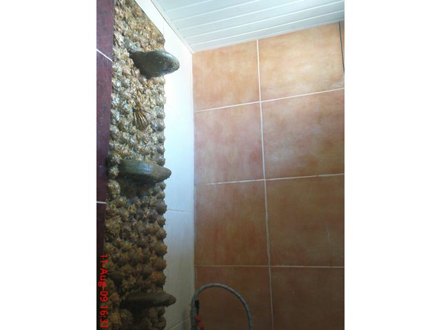

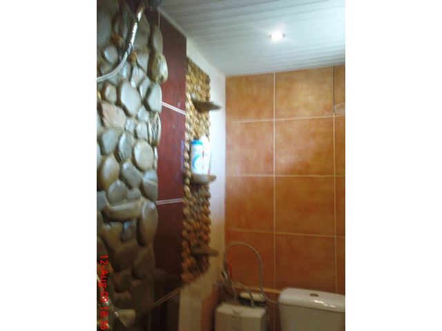

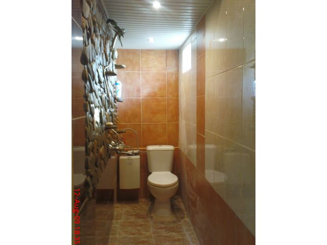

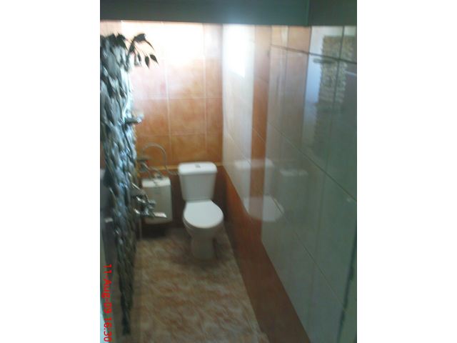

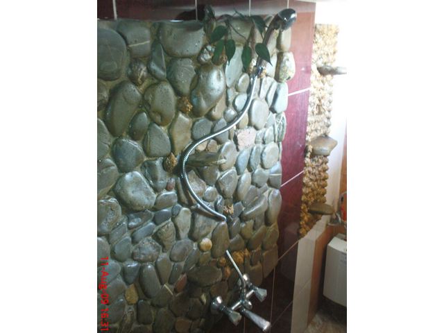

Red line ,искам да ти кажа, че идеята ти е страхотна и до тук коментарите,макар и някои от тях излишни,би трябвало да те ориентират към подходяща насока :) Аз бих подходил към проекта ти като стил дървената къщичка ,която съм показал и барбекю, каквото ти харесва! За баня също пускам снимки които смятам за добра идея!
P.S.Благодаря на mrm_1 -ще се възползвам от съвета!
Red_line - специалист
hristomirov благодаря много за идеите за банята :prayer:
mrm_1 - напреднал
ауу това с каманите в банята е мн новаторско , браво стои доста интересно ! :klatsch:
