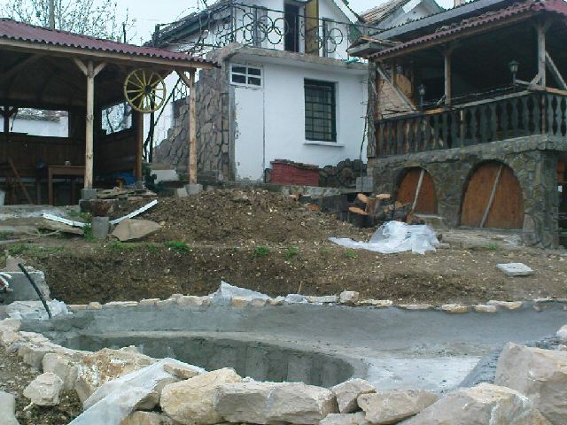

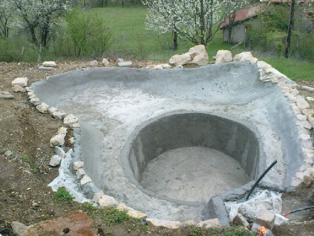

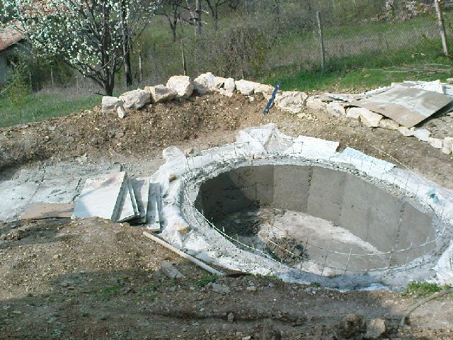

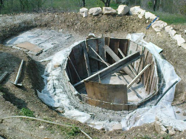

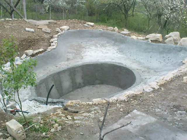

hristomirov - специалист
Ето ме отново!Действам според плана и ето до къде стигнах след 15 дена по-сериозна работа.Всички решения които съм взел ги прилагам последователно в следващите снимки.Най-трудно беше това че всичко правих сам с един приятел и всичко на ръка - включително и бетона-33 бъркала и беше практически невъзможно да е без прекъсване,както се вижда на снимките!Дълбоката част е с дебелина на стените и дъното12-15см,а плитката около 8см.Много се колебая как да направя водопадчето и от какво?!После озеленяването също...!Утре продължавам с дооформянето по терасирането.Отворен съм за идеи :)
alekghe - специалист
Браво!Супер е станало. Продължавай в същия дух. Успех!
ftubusa - специалист
Адмирации и от мен. Нямам търпение да го видя завършено.
Благодаря-до голяма степен успеха си до сега дължа на вас!!!Продължавам напред с надеждата да сътворя едно приятно местенце,което да споделеля с вас поне тук...!
