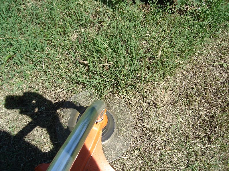

Зверски рев , 8000 оборота , и всичко това го държа с една ръка , виж сянката ми държа фотоапарата с другата ръка!
Дъх на бензин + терпентин+газолииин :-D

Емо, сериозно ти казвам, не си играй с огъня. В момента се кефиш на тая самоделка, но сигурно предполагаш какво оръжие е :? Вземи предпазни мерки, за да не съжаляваш после.
hygro - майстор
Стефан е прав - само въпрос на време е да се появи пукнатина...
emil_v r - майстор
Дискът съм го донесъл от Германия , Солинген е.
Рязал съм с него 8год докато се изтри , при оформянето му проверих стоманата , не е крехка а се огъва .
На косачката не е натоварен и 1/100 нито термично , нито механично .
При удар в камък поради оборотите не удря един зъб , а жули само периферията както е рязал досега .
Изглежда действам веселяшки , но съм го обмислил и консултирал със специалист по метали, + хора които ремонтират и работят с
Хускварна косачки.
Все пак въпреки ,че не съм мн. съгласен с вас Хигро и Стефане , благодаря , ще ви зачета мнението ,и ще сложа метален предпазител .
За сведение на Нул ,установих ,че двигателят се товари с диска мн, по- малко отколкото с кордата , десет пъти заора в пръстта , спира принудително ( то и с кордата става често) , леко и пъргаво набира обороти .
Не хвърля и цапа дрехите както с корда (там къса от копривата и тревата тресчици 2-3мм. които се наслояват в една мазна зелена каша по предп.
Диска реже всичко с мн. по-малко усилие , с по- малко газ +газолин :-D ,на снимката се вижда как е отрязано клонче , дебела коприва и камъка.
Не се усеща никакво биене и дисбаланс , държи се с една ръка :-D
:devil: При опит за неграмотно повторение и с друг диск , други шайби , др.диаметър , др. форма , балансиране , най- малката неграмотност ще вземе главата или крака на някой .
Затова на снимката съм писал '' не прави това у дома :) "

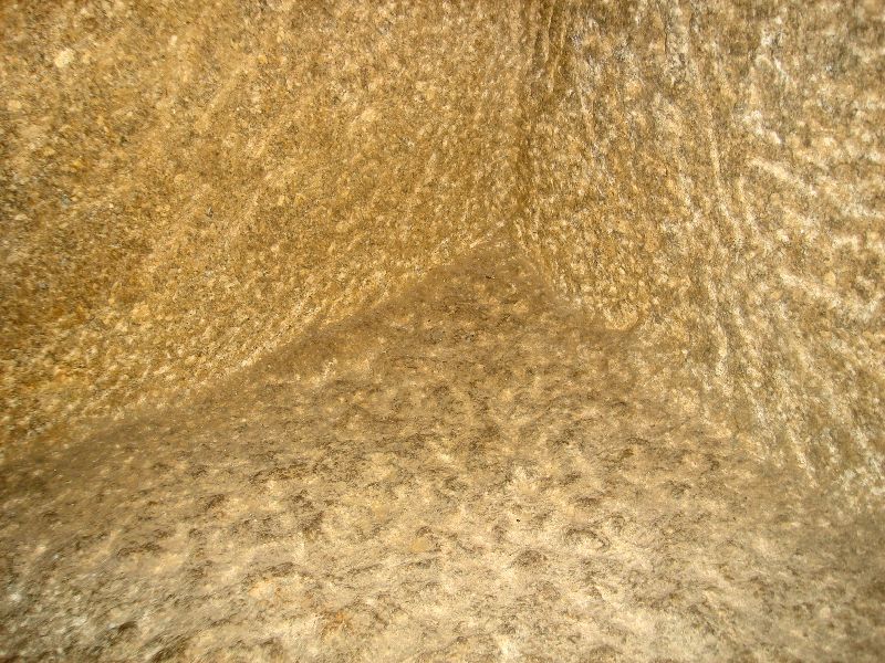

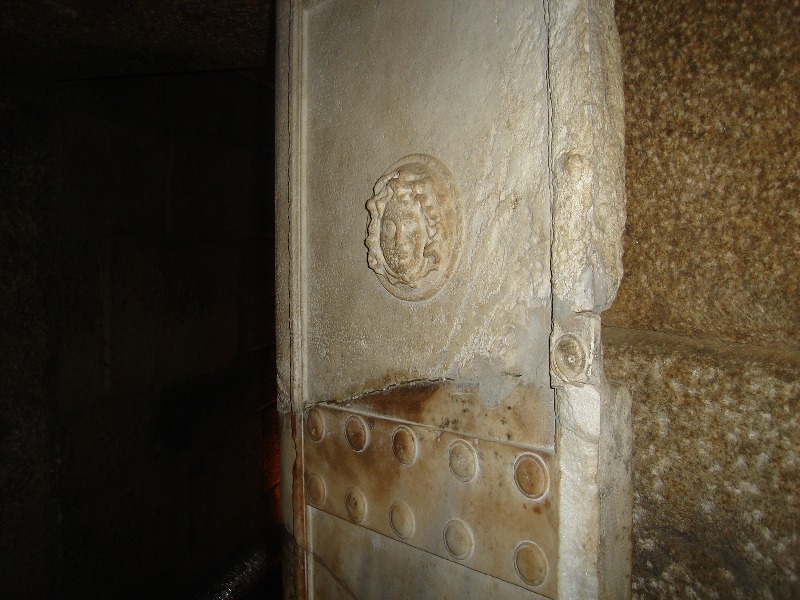

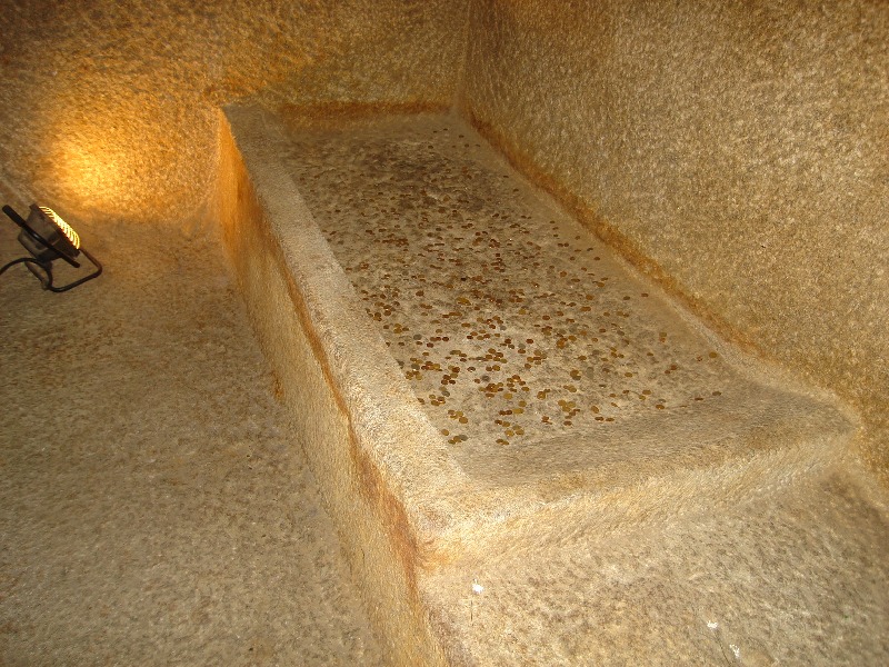

Понеже стана дума за каляване и заточване на стомана , на някой ще му е интересно може би да види тва ,- въпреки че снимките са мн. орязани .
Как са заточили и калили шкарпелите майсторята преди 2,5 х.год.
си личи по тия снимки от гр. на Севт-трети .
Обработваният матриал е сиенит (като гранит ) , тва е 'моноблок '' 60 тона . + капак 15тона .
Вижте следите от секачите на втората снимка.
Мн. по- добре беше развита темата в сайта на Профи строй , който така скапахте с мерак .
Който го скапа така и не създаде нищо друго естествено , поне отървахте бедният клиент от този мегазлодей Пр.стр.(да не викаме гявола :-D )
Първата снимка вижте изпълнение в/у мрамор (вероятно Тополовградски )
единственият инструмент с който може да се изпълни тва са няколко вида шкарпели , които сега фирма Бош може саамо да мечтае .
трябва да са остри като бръснач , вижте фризовете , вижте дълбокият релеф , вижте плоскостите с кръглите орнаменти .
