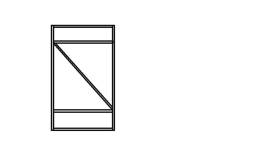

Ще стане, но оребри и по средата да не се изметне плоскоста, след време. Ако намериш тънък шперплат, мисля ще е по здраво. :partyman:
stiv1961 - майстор
Рамката на вратата я направих по този начин с летви 4/5 см. Забравих да снимам от другата страна. В събота ще пусна още снимки :)

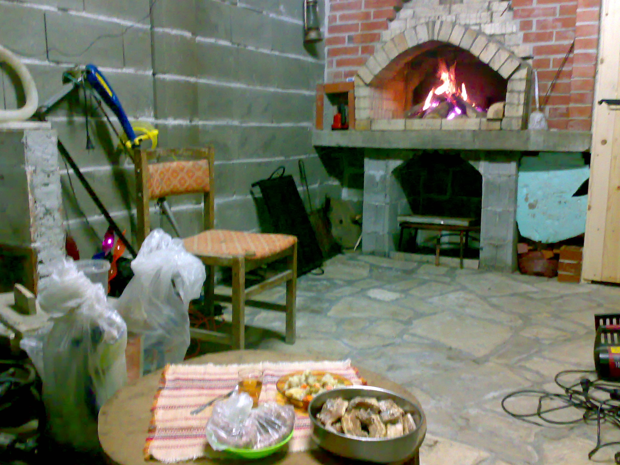

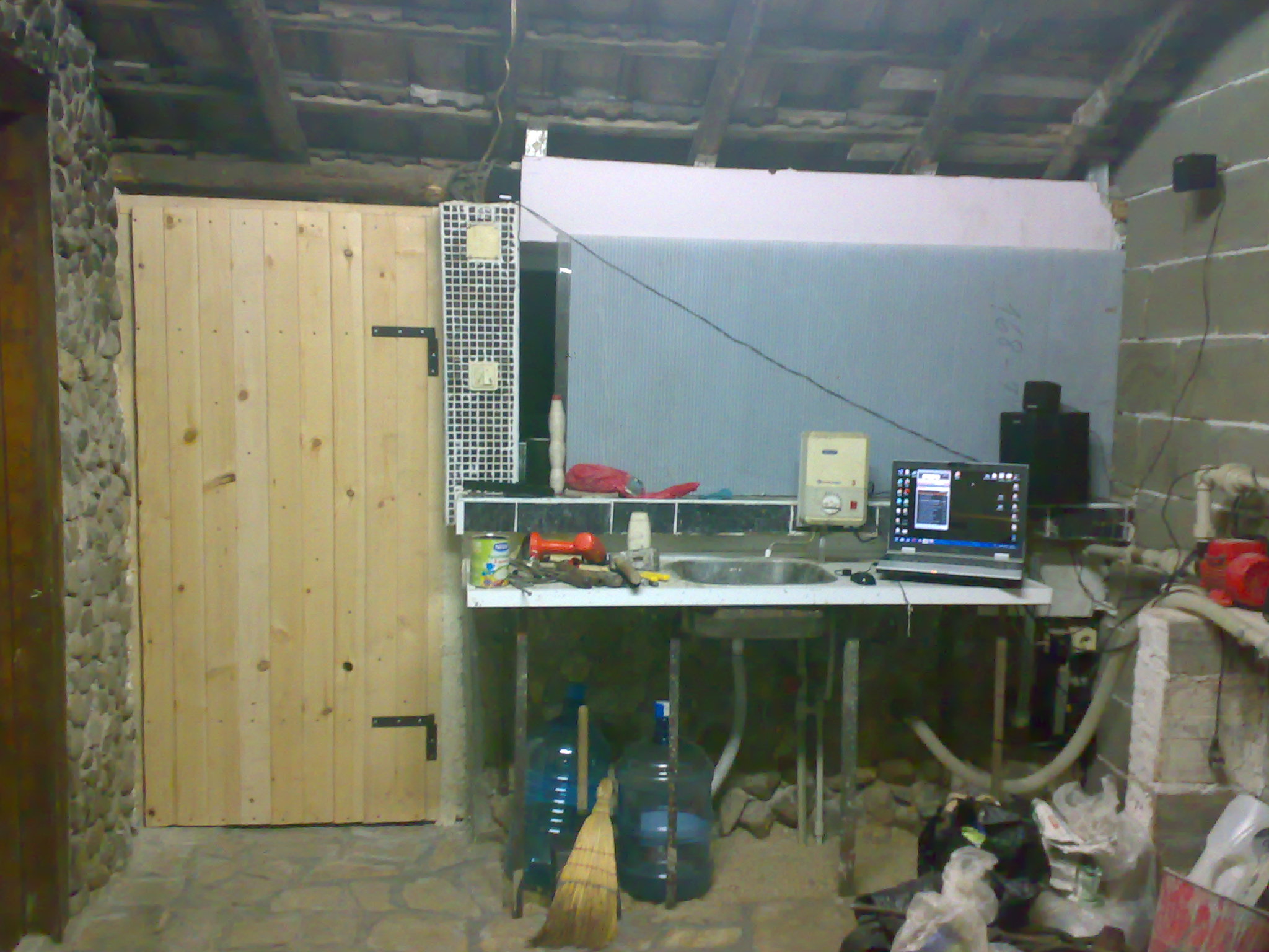

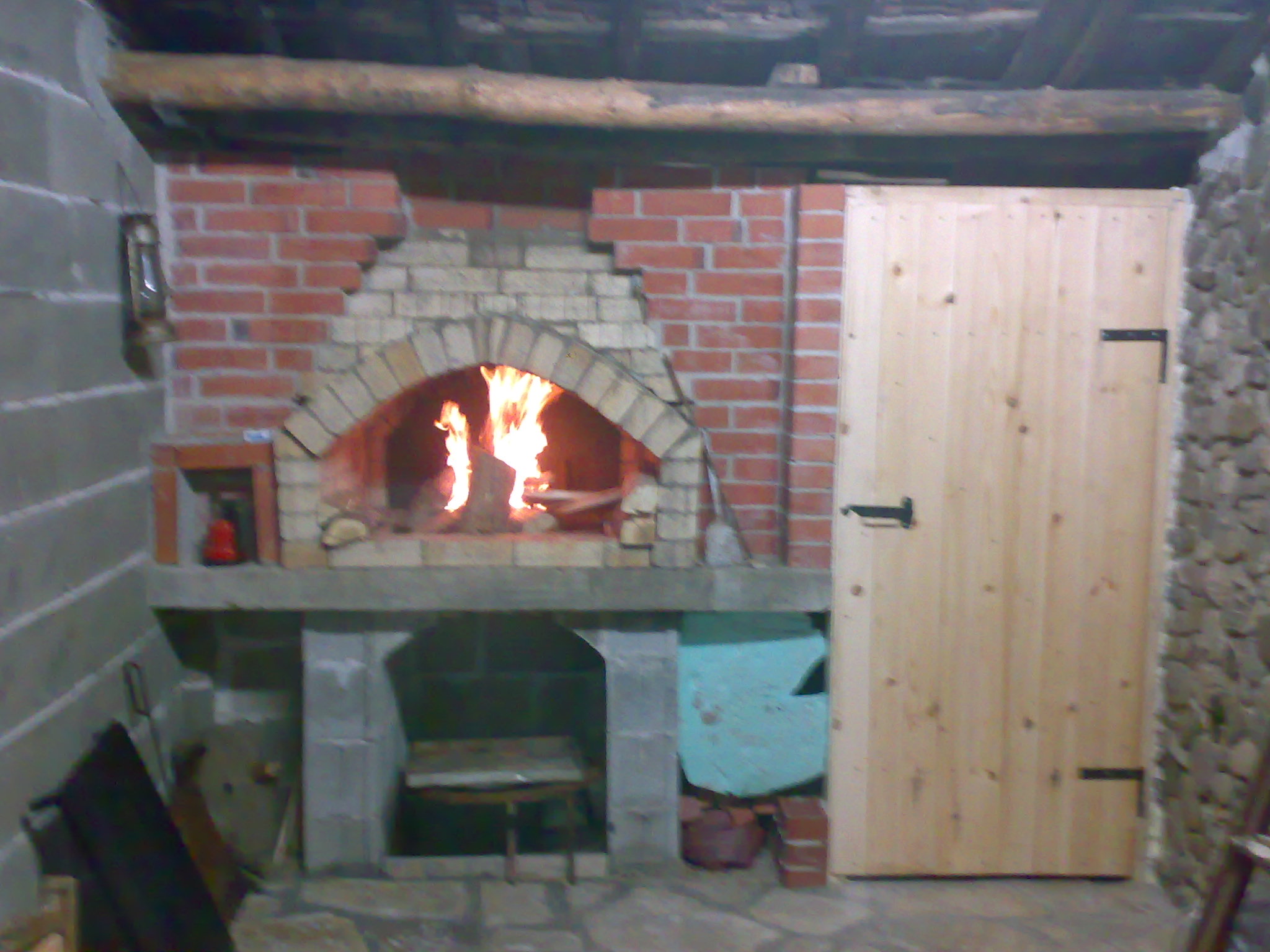

Такааа, вчера монтирах и другата врата и реших да си спретна едно ,,банкетче" :-D . Както казах и преди вратите ще ги пълня с вата и ще лепвам по една плоскост откъм грубата страна. След това лак. Скарата работи на шест, волумето на макс :supz: . Днес продължавам- ще довърша резето на втората врата и започвам тавана. Леле, колко работа имам още. :partyman:

8180 - майстор
stiv1961 написа:
Работил ли си с тези пана/ или някой друг/?
http://www.rosi.bg/grundirano-pano-anatoliia-665.html
Аз -ДА. Почти на майтап сътворих една неотговорна врата.
Две пана, стиропор/фибран две дебелини - май през сантиметър бяха, профил за гипскартон, съобразен с малката дебелина изолация и пяна. Стана прилично и доста кораво. Недоработено остана по периферията, където са профилите и необработените ръбове на плоскостите. Някакво кантиране му трябва, ама и така върши работа. Тегло-нищожно, съответно панти на вкус.
Ако ти трябва още, питай за неясности.
Евала за сътвореното. :partyman:
VLADO66 - майстор
Неприятното на тези пана е че ако се наранят не подлежат на поправка.
